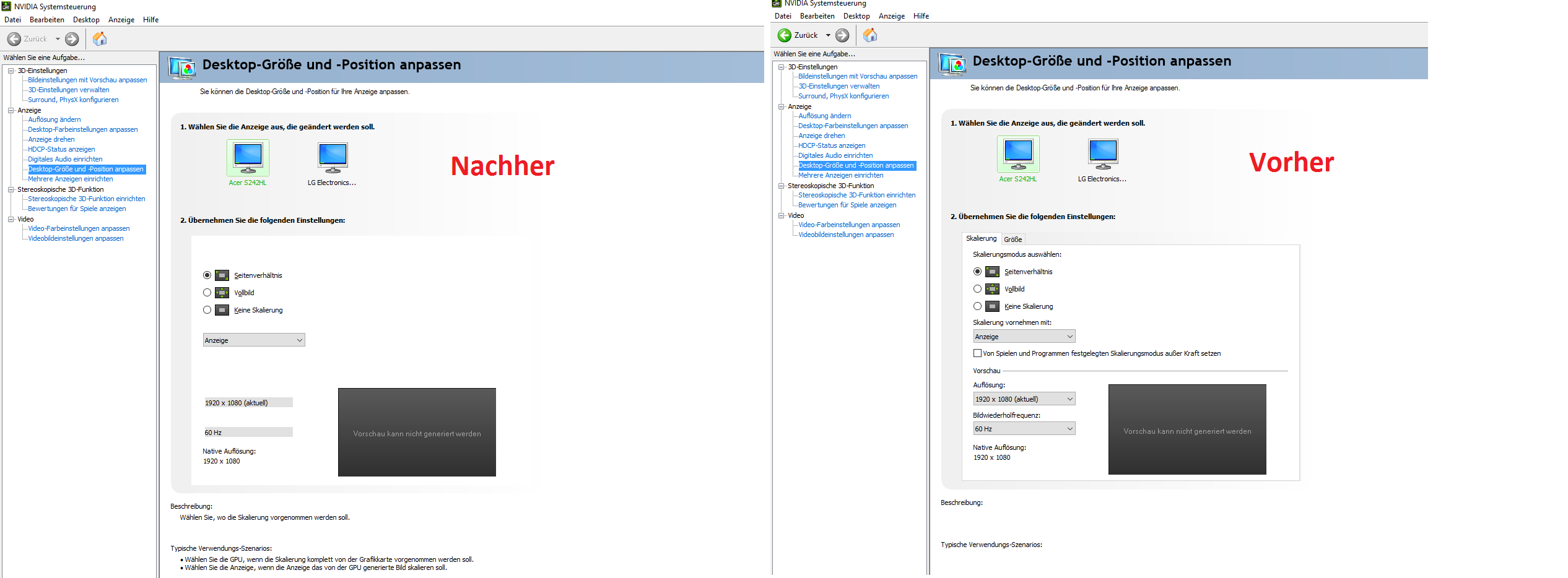

Unter Windows 8.1 spielte ich in CS:GO mit 4:3 Auflösung und Blackbars. Dazu war es notwenig in den NVidia Settings das Scaling von Anzeige auf GPU zu stellen. Was ich aus meinen google Suchen herausgefunden habe, ist bei den meisten eher das Problem, dass diese nicht von GPU auf Anzeige/Display umstellen können. Bei mir ist es genau umgekehrt. Mit dem Unterschied, dass bei mir im Dropdown sowohl GPU als auch Anzeige aufgelistet ist.
Jedoch setzt sich die Einstellung wieder zurück auf Anzeige und scheint sich dabei in einer irgendeiner Art und Weise aufzuhängen, da alle Schriftzeichen verschwinden, bis ich mit meiner Maus darüber gefahren bin. (ANHANG)

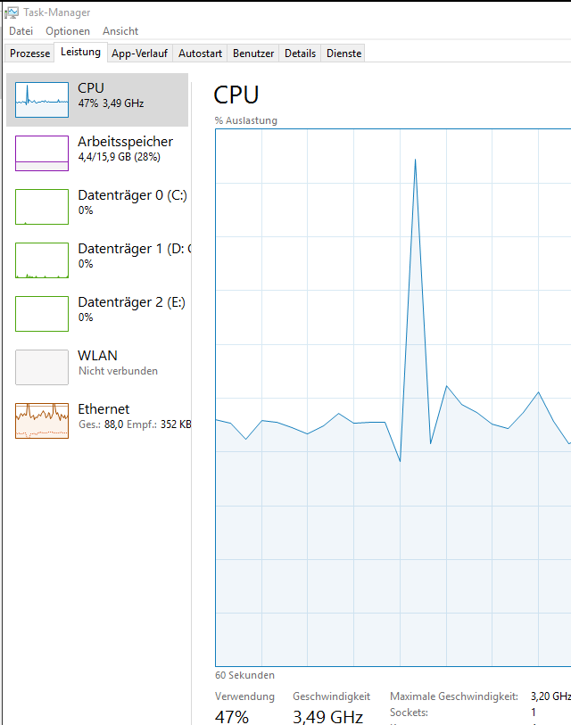

Da ich dazu bisher keine Lösung gefunden habe, habe ich mir den Taskmanager geöffnet und während des Spielens die Auslastung überwacht. Auffällig ist, das während der Lags die CPU-Auslastung ausschlägt. Normal liegt diese Unterhalb von 50%. Während der Lags schnellt der Peak kurz auf etwa 60 - 70% hoch und normalisiert sich dann wieder. Vorhin habe ich ein Screenshot gemacht, bei dem der Peak sogar bis auf 90% anstieg. (ANHANG)

So wie es aussieht, ist es die cs:go.exe die diesen Peak verursacht.

Ich finde es aktuell sehr störend, dass ich die NVidia Systemsteuerung nicht komplett nutzen kann. Damit meine ich die Abstürze wie Anfangs beschrieben. Da muss doch auch ein Fehler vorliegen.
