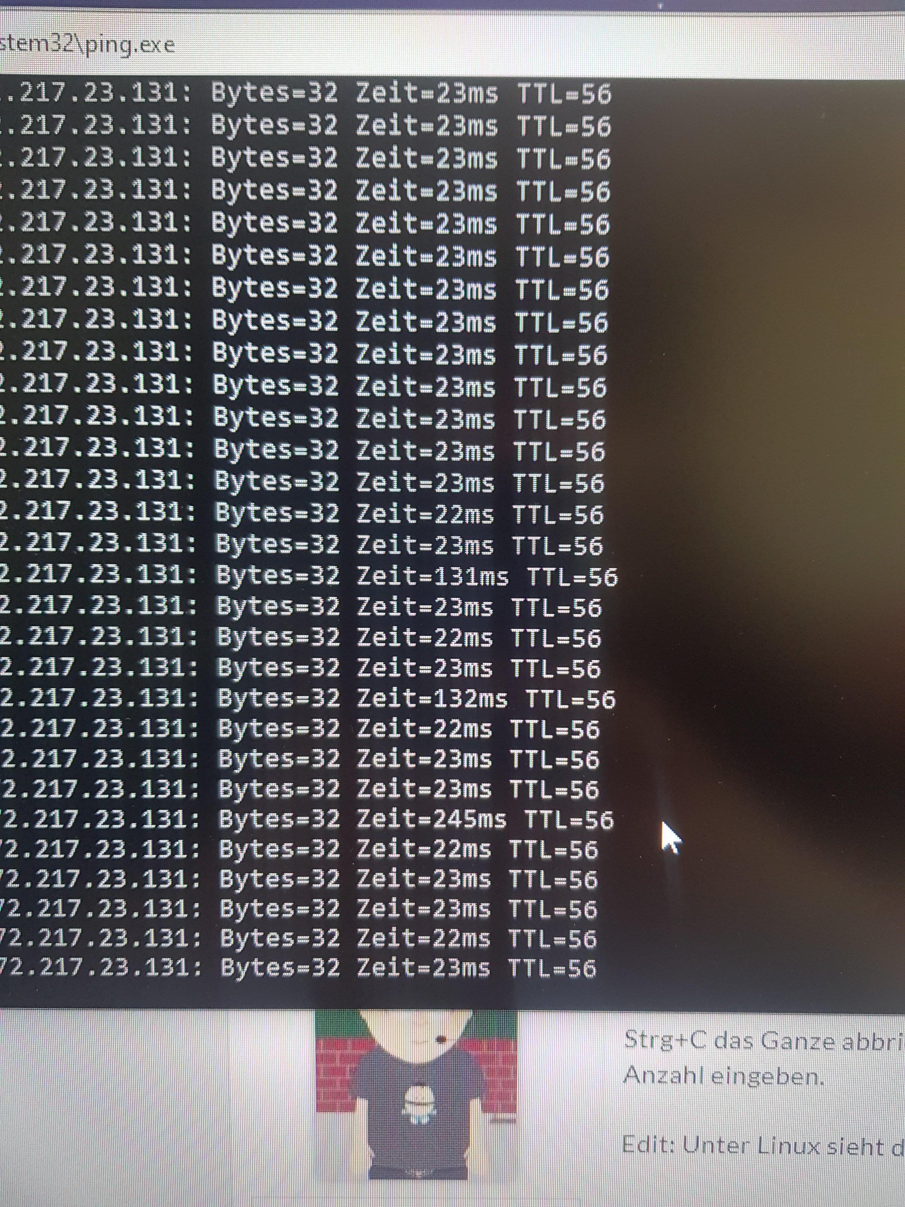

Und zwar habe ich folgendes Problem. Sobald meine Freundin im Nebenzimmer auf unserem Fernseher (über Wlan verbunden) Netflix, Amazon und Co. guckt, habe ich extreme laggs im Spiel. Ping habe ich über das kommandofenster schon geprüft. Dieser liegt normal zwischen 20 und 24 und bricht, sobald streaming läuft, auf teilweise 400 zusammen. Ich habe eine 100er Leitung. Davon kommen im Download 99 und im Upload 25 an. Vodafon kann da wohl nicht machen. Im router habe ich meinen PC auf schon prioriesiert. Bei Netflix konnte ich die Qualität qich schon drosseln was zum Erfolg führte. Nur leider eben nicht bei Amazon. Ich bitte um Hilfe, langsam macht das echt keinen Spaß mehr.

Dein PC steckt per LAN direkt am Router ?
Bitte beschreib dein Netzwerk mal detailliert. Nicht dass hier das Problem an WLAN / DLAN liegt.
Reaktionen: xexex
Wie genau soll ich mein Netzwerk detailliert beschreiben? Bin da nicht so im Fach. PC ist per LAN Kabel direkt mit dem Router verbunden. Router ist eine Fritzbox 7530 NP falls das weiter hilft.
Was hast du denn genau bei der Prioriesierung eingestellt?

Bei der Priorisierung habe ich meinen Pc eingegeben und dazu alle Inhalte außer Surfen und Mailing.
