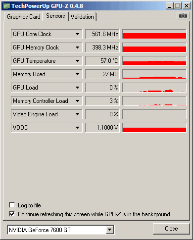

Hast du dir mal die CPU auslastung während des Spiels anzeigen lassen? Per Taskmanager evtl. ziehst du dir mal GPU-Z und schaust auf seite 2 Wie die Temperaturen der Grafikkarte sind, evtl. wird dort auch die Auslastung angezeigt. So komisch wie das klingt scheint das entweder nen Netzwerk problem oder eben nen Ressourcen Problem zu sein. Wenn du aber sagst das z.b. videos die auf dem PC liegen nicht ruckeln aber die Ruckeln die gestreamt werden,tippe ich mal eins von beiden. Schon mal Probiert SP3 manuell zu installieren. Also selber laden und draufbügeln.
Also ich hab mal ne Ping Anfrage laufen lassen, unter "ausführen", dort habe ich während des spiels immer nohc einen super ping gehabt, auch die Auslastung war gut...CPU-Z lade ich gerade runter und poste mal die Daten hier rein...vielleicht erkennt ihr da i-was, da ich wie gesagt leider nicht der Profi bin...

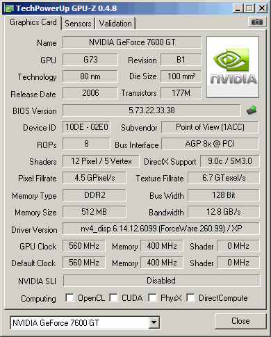

Hier noch die Screenshots von Seite 1 und 2...

naja mach mal das 2. Bild nachdem du kurz mal gespielt hast. Und mach das Häckchen bei coninue Refrshing ...

Was mir noch auffällt, dass deine Graka auf PCI geschwindigkeit läuft, da kann ich dir leider nicht weiterhelfen.
PCI ist sehr langsam im gegensatz zu AGP 8x.
Vlt. kann dir einer damit helfen, ist sicherlich nur eine einstellungssache im BIOS

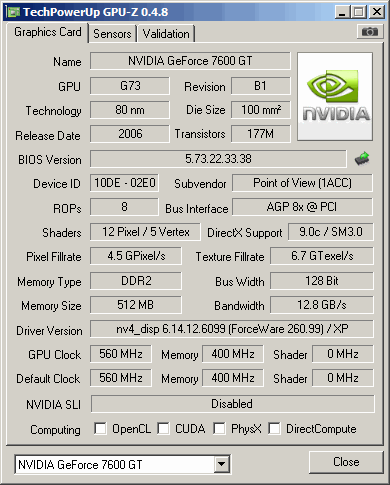

allerdings ist nun die zweite Seite röter, als vorher, hoffe das is nicht schlimm lol
anbei der screenshot...

Ich tippe darauf, da die Karte mit PCI geschwindigkeit fahrt, dieses sehr ausbremst.
Im BIOS mal Defaults laden und sonst nach AGP, PCI suchen, etwas wo man 8x etc. einstellen kann. Kannst ja zuerst ein Bild machen, bevor du was umstellst. Hoffe du hast ned kamera =)

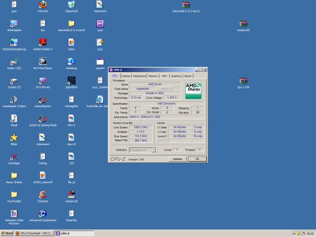

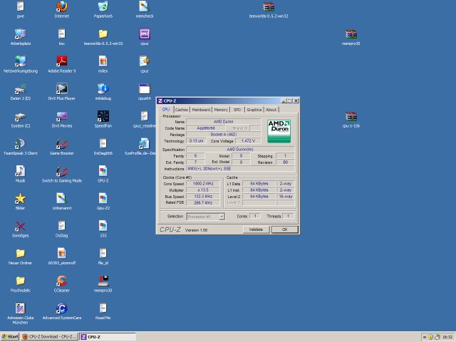

Was hat die für eine temperatur? lad dir mal noch CPU-Z runter (nicht GPU-Z). ist das gleiche Programm nur für den prozessor und poste mal von die screens davon..
greez
Ok also anbei mal der Screenshot, das mit BIOS probier ich gleich mal aus :)
Vielen Dank schonmal, vielleicht liegt es ja daran...
edit:
ich seh grad, is n bisschen klein geworden, wenn du s nicht lesen kannst, stell ichs nochmal größer rein...
