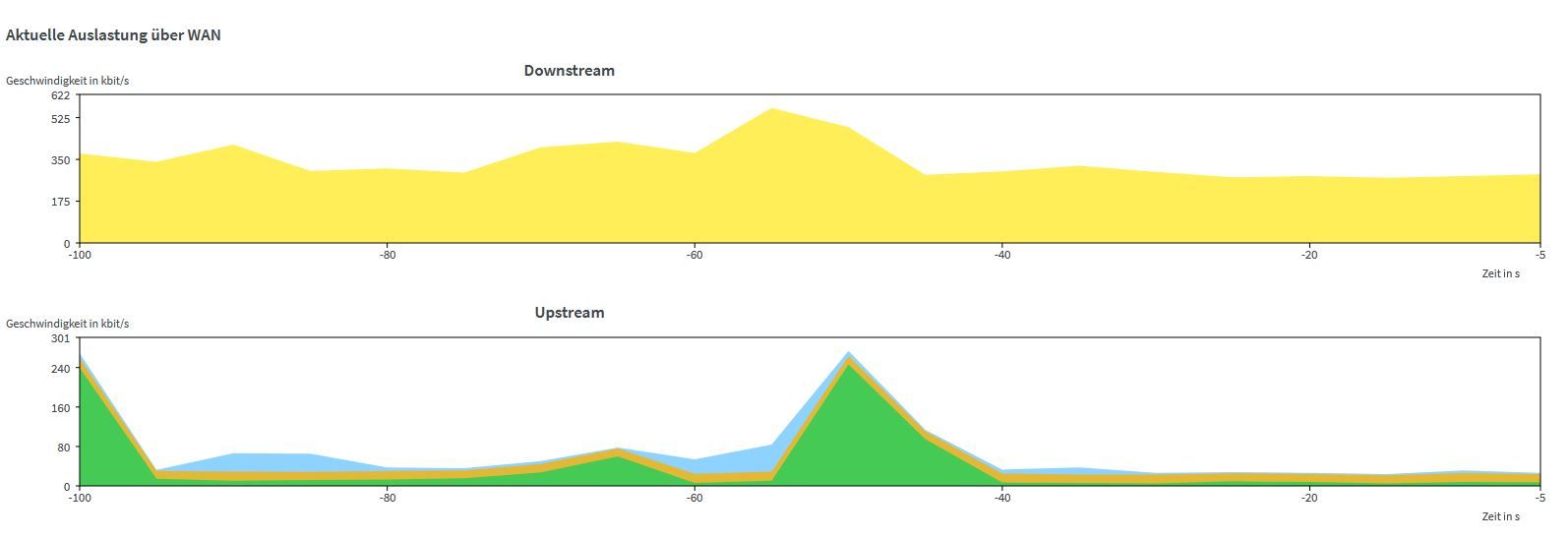

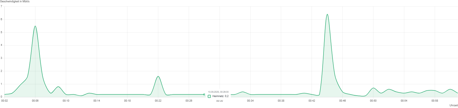

@Bockwursthose Siehst du direkt über Internet → Online-Monitor → Aktuelle Auslastung. Sieht so aus:
Weil der Graph aber die letzten 95 Sekunden darstellt, ist es fraglich, ob du eine Spitze von 0,5 – 2 Sekunden darin siehst. Egal, einfach mal probieren.
Bei mir ist es eher ein bisschen weniger von allen. Da hab ich viel mehr Lücken drin aber glaube das zeigt ja nur was an wenn man was aus dem Internet zieht, richtig? Ich kann aber gerne auch das heute Abend posten. Bin auf Arbeit bis 18 Uhr
@Bockwursthose Der obere Graph (gelb, Downstream) zeigt dir an, mit welcher Übertragungsgeschwindigkeit Daten aus dem Internet zu dir heruntergeladen werden.
Der untere Graph (grün, Upstream) zeigt dir an, mit welcher Übertragungsgeschwindigkeit du Daten ins Internet hochlädst.

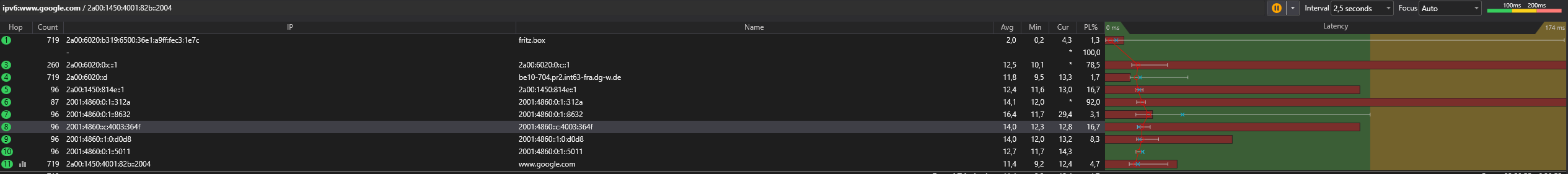

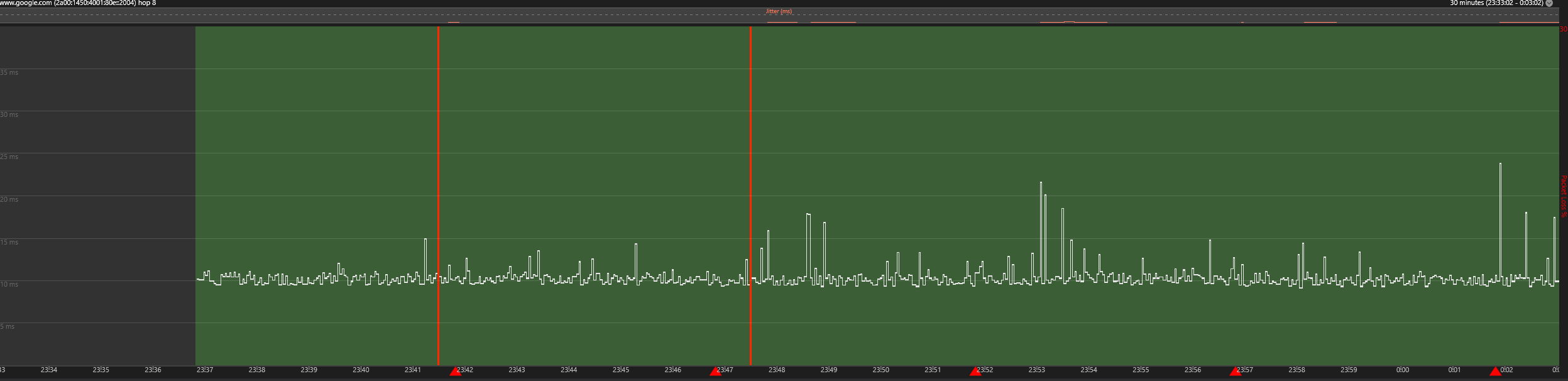

Dann habe ich 3 Runden League of Legends mit den PingPlotter aufgenommen.
Hierzu muss man sagen, dass ich hier wirklich komplett, durch die Reihe weg, aller paar sekunden Lagspikes hatte. (So schlimm war es selten!) Und da zeigte meist Pingplotter nix an... Aber vielleicht könnt ihr trotzdem damit vielleicht was anfangen...
Ich weiß ehrlich gesagt nicht viel über die ganzen Daten bei Pingplotter aber das Jitter sollte wichtig sein wegen Paketverlust? (hat mir google gesagt ;) )

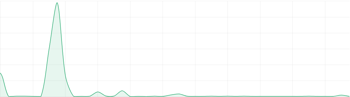

1. Spiel mit LAN

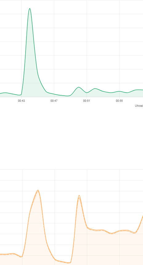

Anschließend habe ich noch ein Screenshot von der FritzBox (Online Monitor) gemacht da jemand von euch das mal sehen wollte...
Das ist der Verlauf der letzten Stunde nach den 3 Games

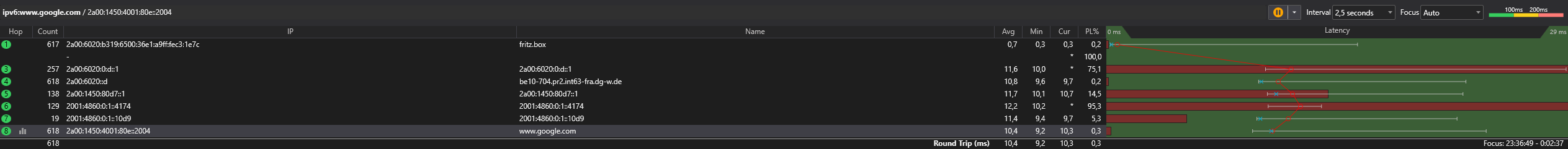

Danach Spiel 2 WLAN (Testrunde alleine ohne Gegner)

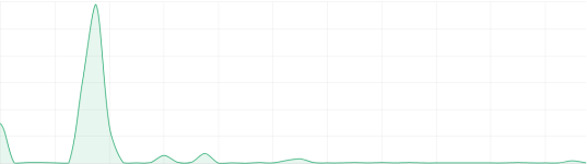

Danach Spiel 3 WLAN
Mir viel aufgefallen, dass ich ohne Gegner nicht einen lagspike ingame hatte (Test2). Aber vielleicht hat das ja auch nichts zu sagen da es vom Spiel her so programmiert ist dass es keine Daten aus dem Internet braucht um die NPC's zu verarbeiten...
