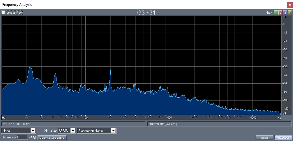

Nachdem sich mein Magen etwas beruhigt hat nicht in der Aufnahme in Erscheinung zu treten.
Mit den Original Noctua Lüftern werde ich keine weiteren Tests mehr machen, weil das ist zu deiner Aufnahme weit schlimmer, wirklich.
-Die Lüfterposition scheint auf dem Noctua ebenso eine Rolle zu spielen.
-Aufnahmeentfernung etwa 20cm auf Seitenteil mit dem t-bone SC450.
-Corsair D750 Airflow Gehäuse komplett geschlossen, keine weiteren Lüfter oder HDDs im Betrieb.
-Aufnahme normalisiert um Lüfter ausreichend hörbar zu machen.
-Achtung mit Subwoofer, 20Hz Anteile.
-Die Scythe Slipstream Lüfter werden erst bei 1000-1100 gut wahrnehmbar.

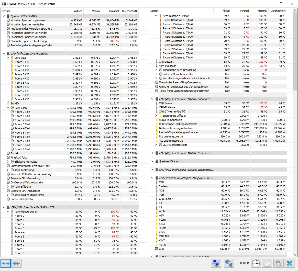

Aus der Steckdose am Strommessgerät gemessen gehen nach Abzug der PC Kleinstverbraucher für Mainboard und CPU um 290W raus. 215W CPU laut HWinfo, die ich für den Prime 95 Test mal von der Leine gelassen habe.
Die Noctua Lüfter sind beim Entlüften und den Temperaturen nicht großartig besser. Erst recht nicht bei der Lautheit gegenüber den Scythe.
Meine Gainward RTX3060Ti Ghost fällt mir bei den 1300 Mindestumdrehungen beider GPU Lüfter auch eher in das Ohr. Als Hörvergleich ohne GPU Lüfterstopp mit den später zugeschalteten Noctua Kühler/Scythe Lüftern, die sonst bei 500 Umdrehungen für mich unhörbar sind.
Der Noctua NH-D15 hat trotzdem ein recht spezifisches Geräuschverhalten mit Lüftern, nämlich tieffrequent, mehr nach Föhn oder Hirschröhren. Auf dem Thermalright PA120SE oder Clockner sind die Lüftergeräusche durch die Lamellen breitbandiger und damit etwas angenehmer. Da mein Noctua mit den Originallüftern heftig schwingt, ansonsten würden die Gehäuselüfter etwas zum Schwingen anregen, bleiben die ruhiger laufenden Scythe Lüfter auf dem Noctua drauf. Das ist nicht nur leiser, unter maximaler Drehzahl zu den NF-A15 Lüftern ist das in meinen Ohren ein großer Unterschied, da das Brummen nicht noch mehrere Meter weiter hörbar ist. Da brummen die HDDs im Käfig noch an meinem Schlafplatz und die HDD Käfige vom Corsair 750D sind Blechschrott.
Also ja, auch beim Noctua lohnt es sich die Lüfter auszutauschen.
