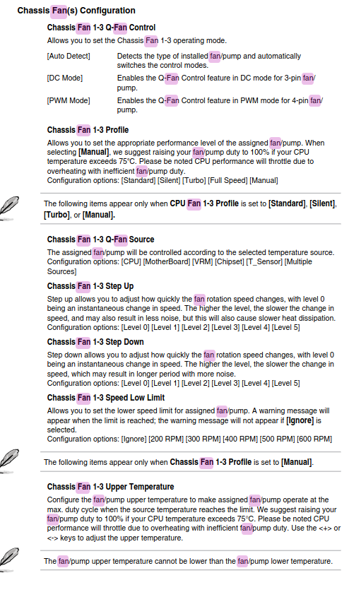

Drehzahlbegrenzung für CPU-Lüfter übers BIOS nach oben geht nicht
Ja, aber du kannst sicher die höchste Drehzahlstufe erst bei 100°C setzen? Kommt aufs selbe raus.
Alexander2 schrieb:
Bin das nur ich oder sehe ich da noch
Die Level bedeuten die Schnelligkeit der Steigerung der Lüfterdrehzahl bei Leistungsanstieg. Hat nichts mit einer Begrenzung zu tun. Bei Level 5 bspw. dauert es sehr lange, bis die Lüfter bei anfallender Last auf Hochtouren drehen. Bei Level 0 geht es am schnellsten. Aber bei allen Levels erreicht er in einem unterschiedlichen Zeitraum immer die Höchstdrehzahl.
Ja, aber das ist doch das Problem. Die 100 Grad erreicht er doch bei gewissen Programmen ohne Drosselung spielend und schnell. Ich habe bloß einmal testweise auf 225 Watt limitiert, weiter runter habe ich noch nicht probiert - kein Unterschied zu den vollen 253 Watt.
Das ist kein UEFI-BIOS. Es gibt eine Unmenge an Einstellungen, aber die einer generellen Drehzahllimitierung des CPU-Lüfters (komischerweise) nicht.
Im Argus Monitor sollte es aber nach dem Start generell per Kurve begrenzbar sein.

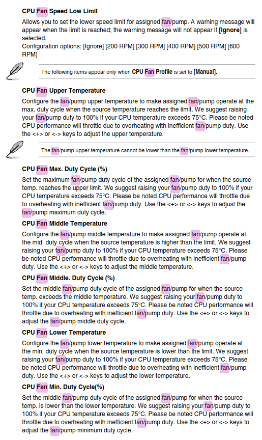

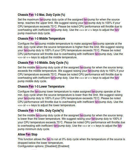

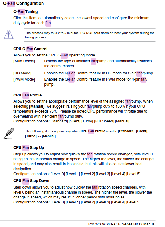

Ok, ich habs mal für dich gelesen, das scheinst du ja nicht zu wollen, es gibt wie schon erwähnt mehr als nur die step up und down level, schau auch mal auf das max duty cycle besonders und gerne auch danach dann die mittleren.
Nach dem was ich d a lese im Handbuch und wie ich das verstehe ist es genau das was du suchst.

Zum BIOS; ich weiß was du meinst. Meinetwegen bei 85 Grad die gewünschte Höchstdrehzahl in Prozent einstellen. Und wenn diese Gradzahl überschritten wird - rein theoretisch - fährt der Lüfter trotzdem nicht höher - verstehe ich das richtig ... so meinst du das? Und dem ist dann auch so.
Wenn du dir mit der Einstellung einmal "richtig" die mühe machst unter voller Belastung eben mit der Temperatur im Grünen Bereich zu bleiben (der hängt ab von deiner CPU) dann kannst du das ab da genau so in ruhe lassen und ignorieren, bis du ein defekt bekommst eben..
Natürlich würde man zum Beispiel das ganze jetzt in kühlen Tagen nciht so einstellen, das es an der Kotzgrenze fährt, denn man darf ja schon noch mit Sommertemperaturen in jedem Jahr rechnen, und da will man das System auch nicht jedes mal ansfassen und manuell nachregeln. Natürlich könntest du solche Feineinstellungen auf solch einen Sommertag verschieben und das jetzt erstmal grob machen.
Als erstes kommt halt bei so einem einstellen, das die CPU nicht zu warm wird unter solcher Belastung, danach tastet man sich ggf an die Lautstärke heran, das man die noch reduziert bekommt, also etwas mehr temperatur aber im CPU Limit zulasseen ggf.
Es gibt was die Belastung angeht auch durchaus verschiedenen herangehensweisen. Einige stellen das ganze auf höchstmögliche Belastung ein (inklusive Grakalast) oder etwas auf das was man selbst realistisch als last hätte. Muss am ende jeder selbst wissen.
Ob der Kühlkörper den du nutzt dann deine Lautstärkeansprüche erfüllt merkst du dann im Vorgang.
Diese eine Einstellung die ich nannte im Bios genann Duty Cycle sollte jedenfalls so wie ich das verstanden habe für betreffenden Lüfter die Maximaldrehzahl deckeln (in%), das müsste halt mit einem sinnvollen maximum eingestellt werden.
