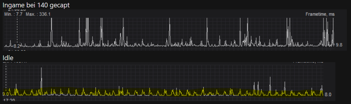

Das ist jetzt ingame? Wie sieht der Verlauf im Idle aus?
Framecap auf 140, wie siehts dann aus?

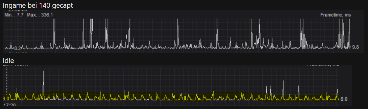

Ingame bei 140 gecaptframes p. joule schrieb:Das ist jetzt ingame? Wie sieht der Verlauf im Idle aus?
SMT der CPU ausschalten könnte auch noch eine Option sein.
Vielleicht läuft Valorant aber auch einfach sch3iße.
Idle
Die Probleme kamen erst nach Mainboard und Ram wechsel, Discord hat zudem bei mir noch nie Probleme gemacht, daher kann ich mir nicht vorstellen das es durch DC kommt, Overlay etc ist aber aus.Alexander2 schrieb:Discord und dessen Overlay haste halt auch angelassen oder? und das war das einzige das bisher konkrete passende Bugmeldungen hatte.

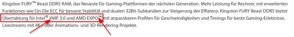

Echt? du lässt den mit seinem langsamen Jedec Profil laufen?
Nicht wie alle™ es machen mit XMP oder EXPO? (Was ja OC ist)
https://www.kingston.com/de/memory/gaming/kingston-fury-beast-ddr5-memory

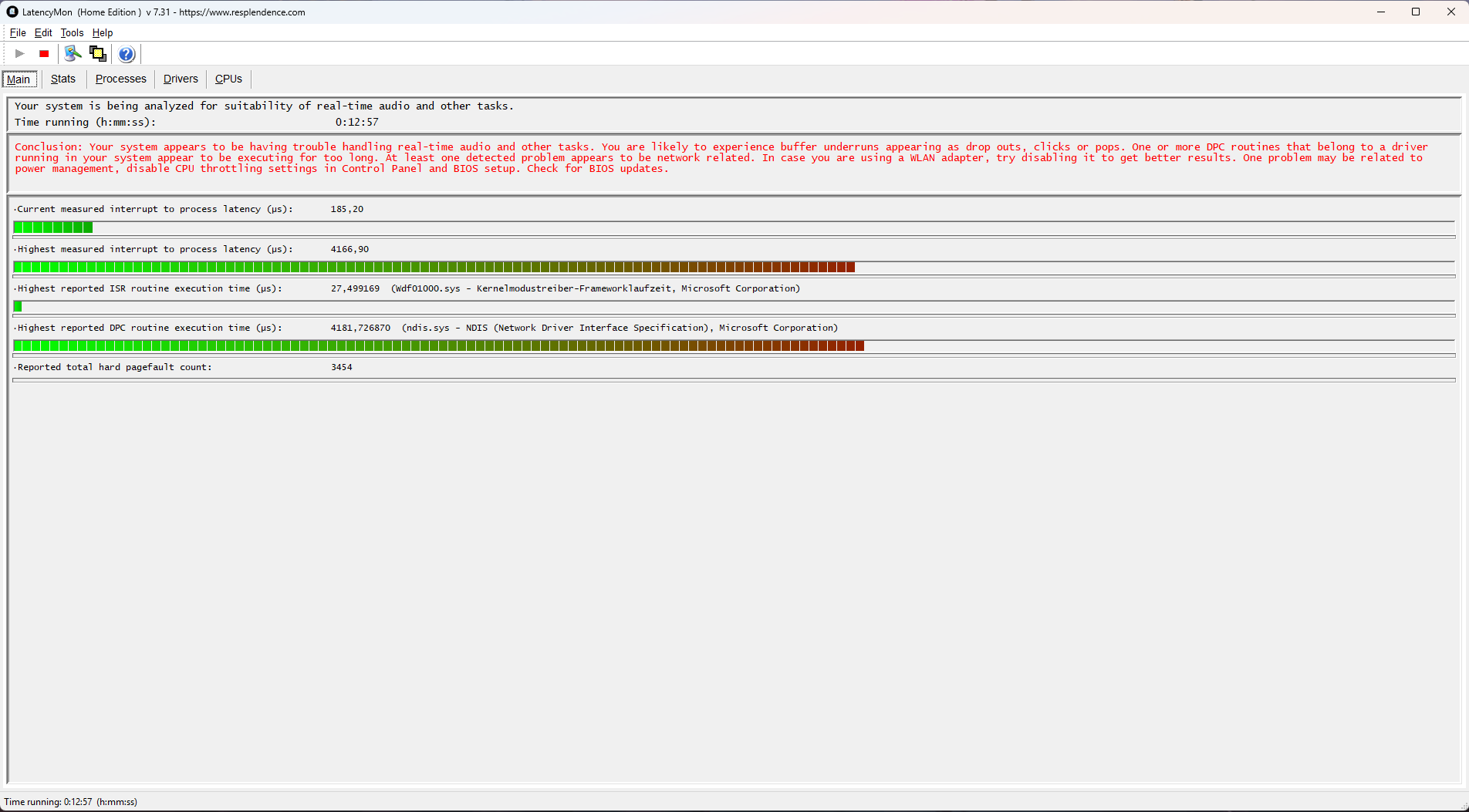

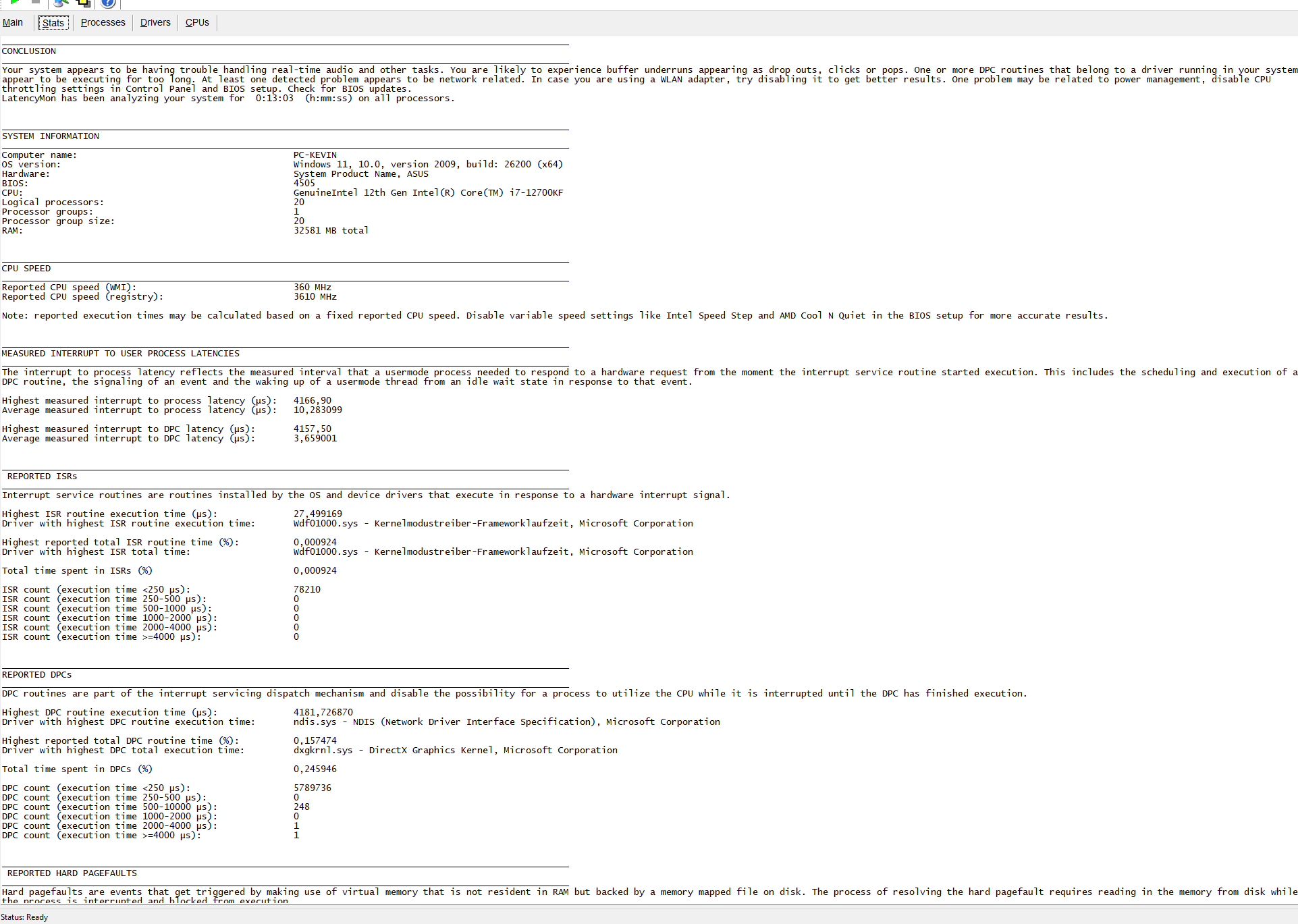

Diese Idle-Werte sehen verdächtig aus. Kannst du mal bitte LatencyMon für 10 Minuten laufen lassen wenn du spielst und dann einen Screenshot posten? So kann man einen System-Treiber recht gut ausschließen. Irgendwas erzeugt deine Spikes, aber ich komme noch nicht drauf was.

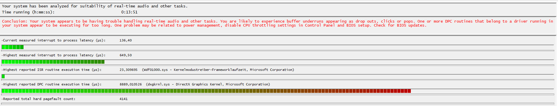

Hi also habs mal durchlaufen lassen, evtl kannst du was damit anfangencoxon schrieb:Anhang anzeigen 1699328

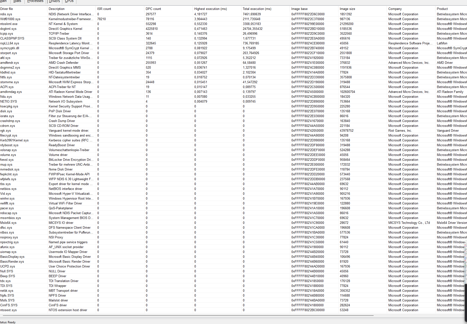

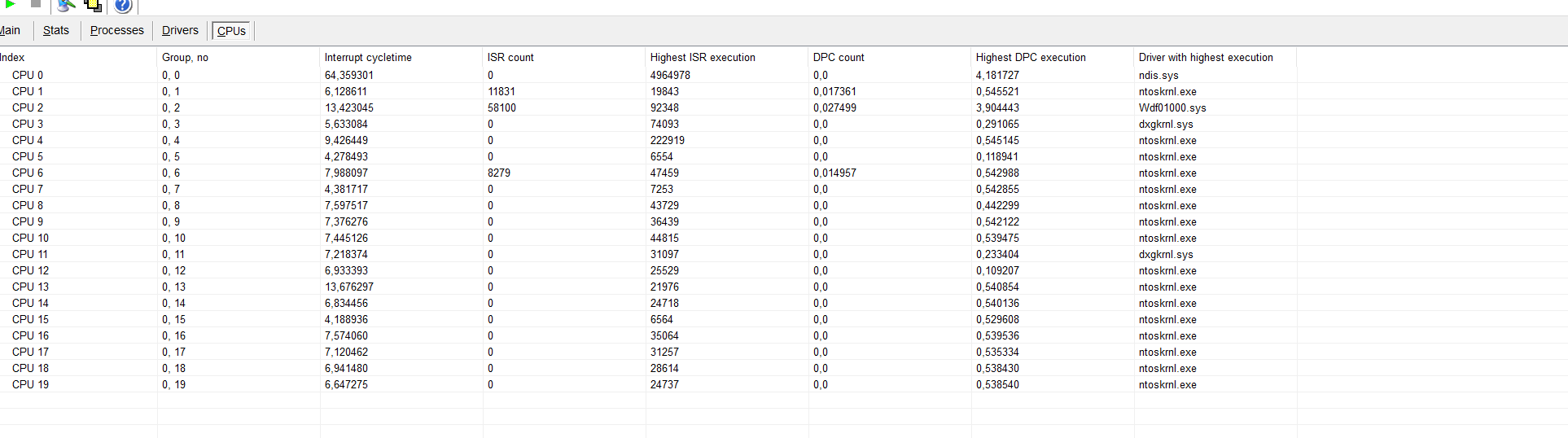

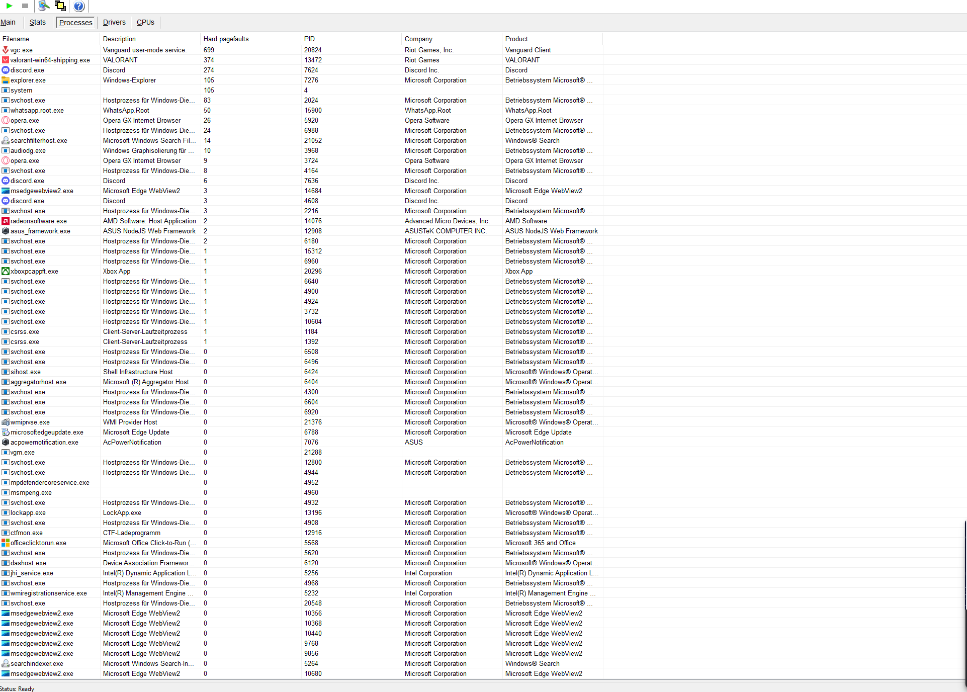

Hier sind noch die anderen Reiter, die ich vergessen hatteBlu411 schrieb:Hi also habs mal durchlaufen lassen, evtl kannst du was damit anfangen
Nein ist weg

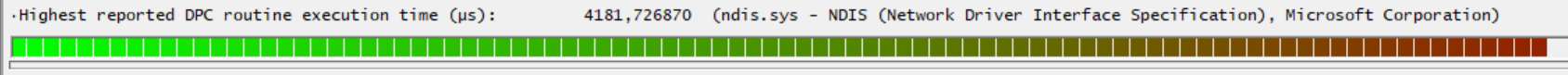

Netzwerk scheint das Problem zu sein irgendwie. Hat Asus in deren Tools nicht irgend ne beknackte Netzwerkmagie am Zaubern? kann das sein?
Aber mag auch sein, das ich das falsch interpretiere.

Also, generell hast du ein Problem mit dem Netzwerk, bzw. einer Treiberkomponente.
Vermutlich ein Treiber, Eventuell Bluetooth, die Entfernung oder irgendwas zwischen drin.
Wie bist du ans Internet angebunden? Wlan oder Lan? Wann das letzte mal aktualisiert?
