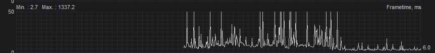

Hi, ich wieß das es solche Beiträge schon öfter gab und ich hab mir diese auch durchgelesen, leider fand ich keine richtige Lösung. Ich spiele Valorant dort habe ich zwischen 250 - 300 FPS und trotzdem lagt es, teilweise auch so das wenn ich einmal linksklick zum schießen drücke es nicht mehr aufhört für 6 - 7 schüße und ich auch nicht aimen kann. Ich habe mir auch Afterburner mal runter geladen und dort schießt sie Frametime von 10 ms auf über 300 wie im screenshot zu sehen. Ich habe das game auch schon neu installiert auf einer anderen SSD keine Lösung, das Game wurde als Admin gestartet keine Lösung, Ich habe V-Snyc angemacht und die FPS gecapt keine Lösung. Das Problem ist eigentlich nur in Valorant sonst nirgends wo, hat jemand noch irgend einen Vorschlag?

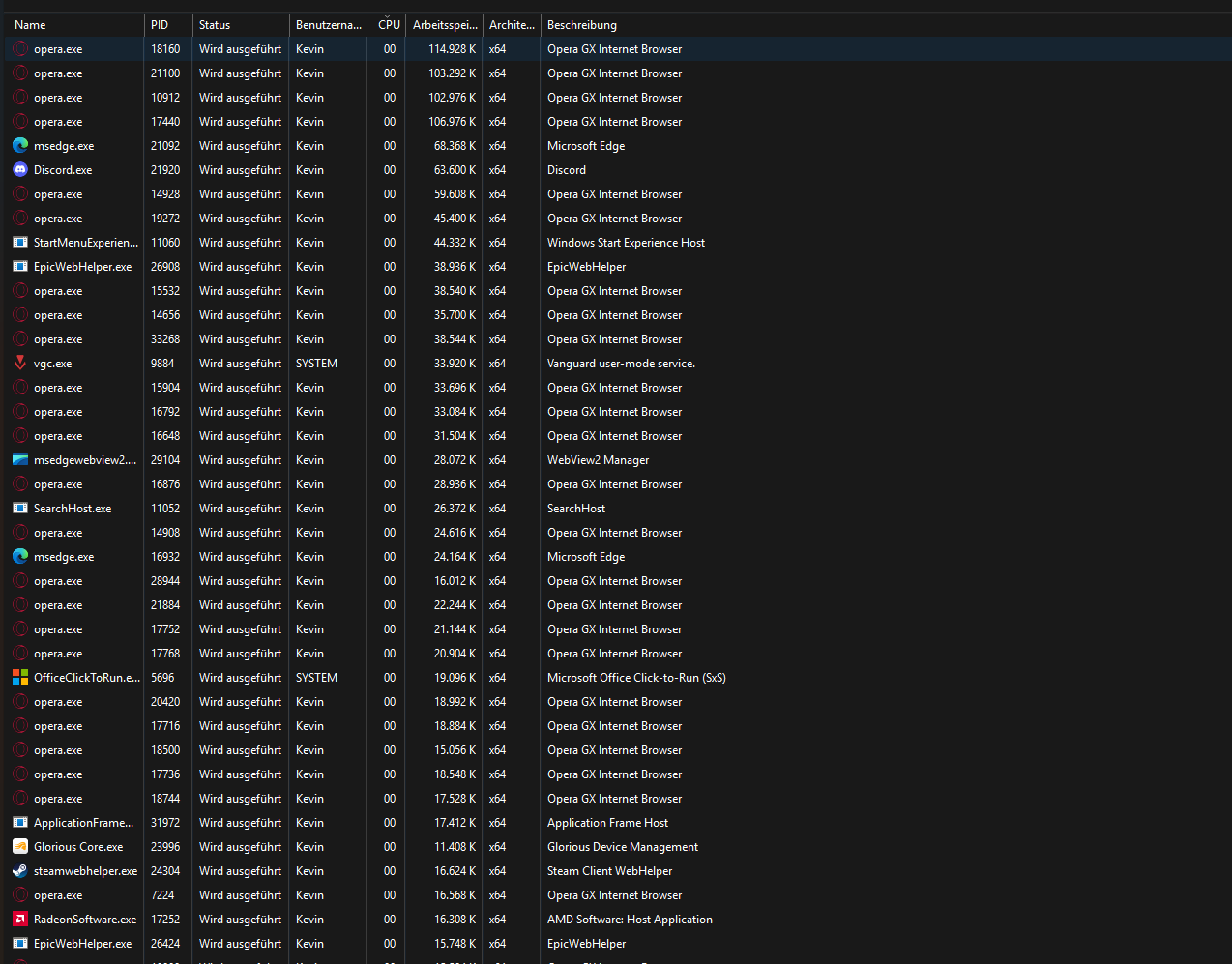

@Alexander2 Wie zeig ich das am besten, einmal Taskmanager durch screenshoten oder gibts da eine einfachere Methode?
@Alexander2 Also habs mal nach CPU gefiltet und keine Ahnung was Leerlaufprozess ist, also falls mich da einer Aufklären könnte :)
Reaktionen: Alexander2
Armorycrate runter. Das ist oft problematische Software
Glorius ebenfalls. runter mit der Spyware
Wirf den ganzen webwallpaper kram runter. Ist auch nicht als sparsamme, problemfreie Software bekannt
Asusfancontrol auch runter. Das brauchst du nicht.
Das ist soweit die kaputteste, problematischste Sotware in deiner Liste..
Onedrive und Office aus dem autostart
Discord aus. Discord hat seit Jahren Memory Leaks und sie schaffen es nicht sie zu fixxen.

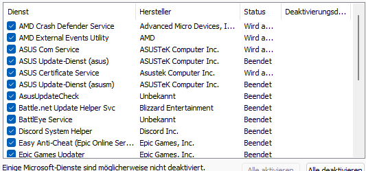

frames p. joule schrieb:
Zeig mal lieber was stehen bleibt, wenn du in der msconfig -> Dienste -> alle MS-Dienste ausblendest

LGhub gleuch auch runter..
in der liste sind die programme noch installiert? Ist das absicht? der ganze Asus Kram und overwolf stehen da noch
