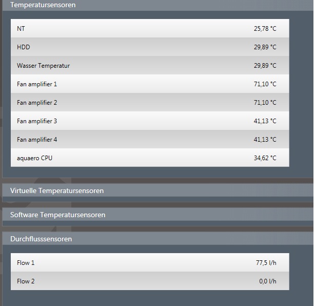

ich habe eine Frage bezüglich meiner Laing+ X-TOP V2 12V und aquacomputer4
Ich habe das Problem, das die Pumpe nicht anläuft oder mitten im Betrieb einfach mal ausschaltet oder jegliche Überhitzung o.Ä. manchmal läuft es auch Wochenlang ohne Probleme
Ich glaube das mein aquaero4 einfach nicht für die 12V ausgelegt ist da noch 3 Lüfter dranhängen für den Radiator 360er. Ich habe nichts passendes dazu gefunden, aber ist es sinnvoller die Laing an das Netzteil zu hängen? ich habe ein Corsair TX850Watt Netzteil drinne, habe leider nichts passendes dazu gefunden und hoffe das ihr mir dabei helfen könnt. Denn öfters 100°C zu haben, an der CPU ist nicht gesund^^
