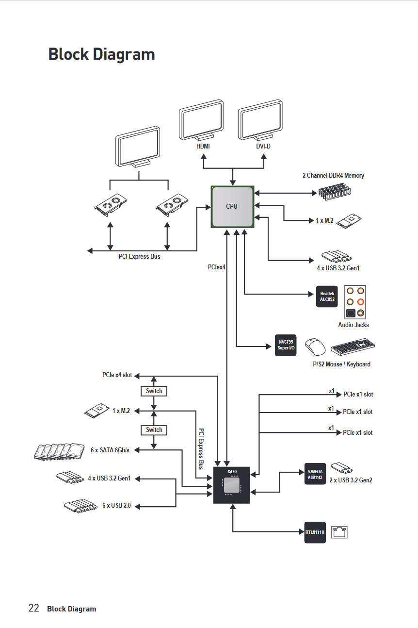

edwin schrieb:
aber weißt du ob der Lan Anschluss ein eigenes Kabel beim Mainboard hat?
Ja, der Ethernet Controller (Realtek RTL8111H) hat kein Kabel, er ist direkt mit dem Chipsatz X470 über Leiterbahnen verbunden. MSI ist klasse, im Handbuch ist ein Block-Diagramm und der Ethernet Controller (Realtek RTL8111H) ist unten rechts abgebildet.

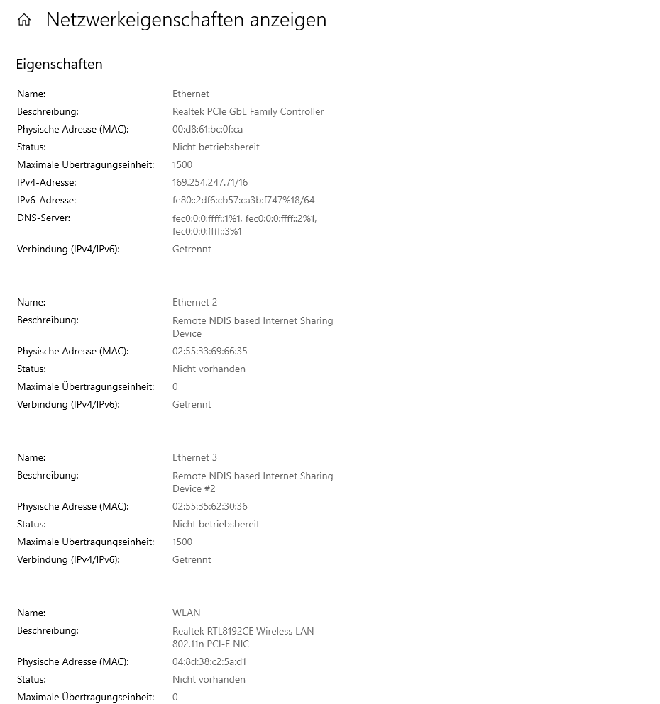

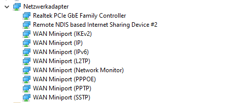

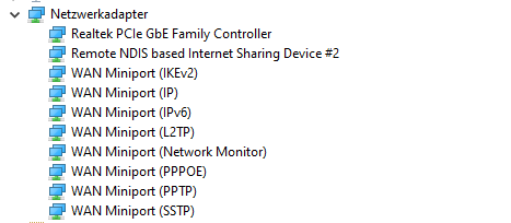

edwin schrieb:
ist hier evtl etwas falsch, kannst du da irgendwas erkennen?
Der erste Eintrag wird der Treiber für den Ethernet Controller (Realtek RTL8111H) sein.

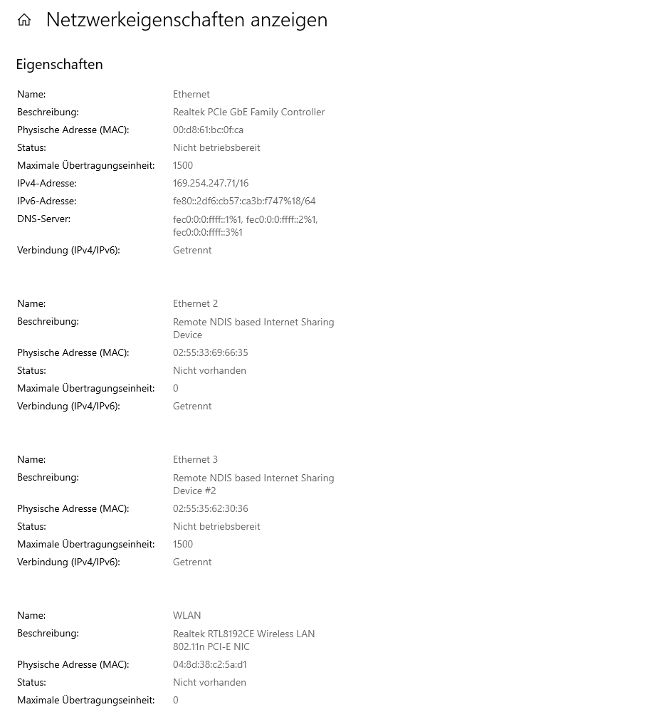

Der Realtek RTL8111H wird auch betriebsbereit sein:
  1. Windows-Einstellungen öffnen
  2. Netzwerk und Internet
  3. Status
  4. Netzwerkeigenschaften anzeigen
Das kommt bei den Netzwerkeigenschaften
nur ich kann damit leider nichts anfangen :/
