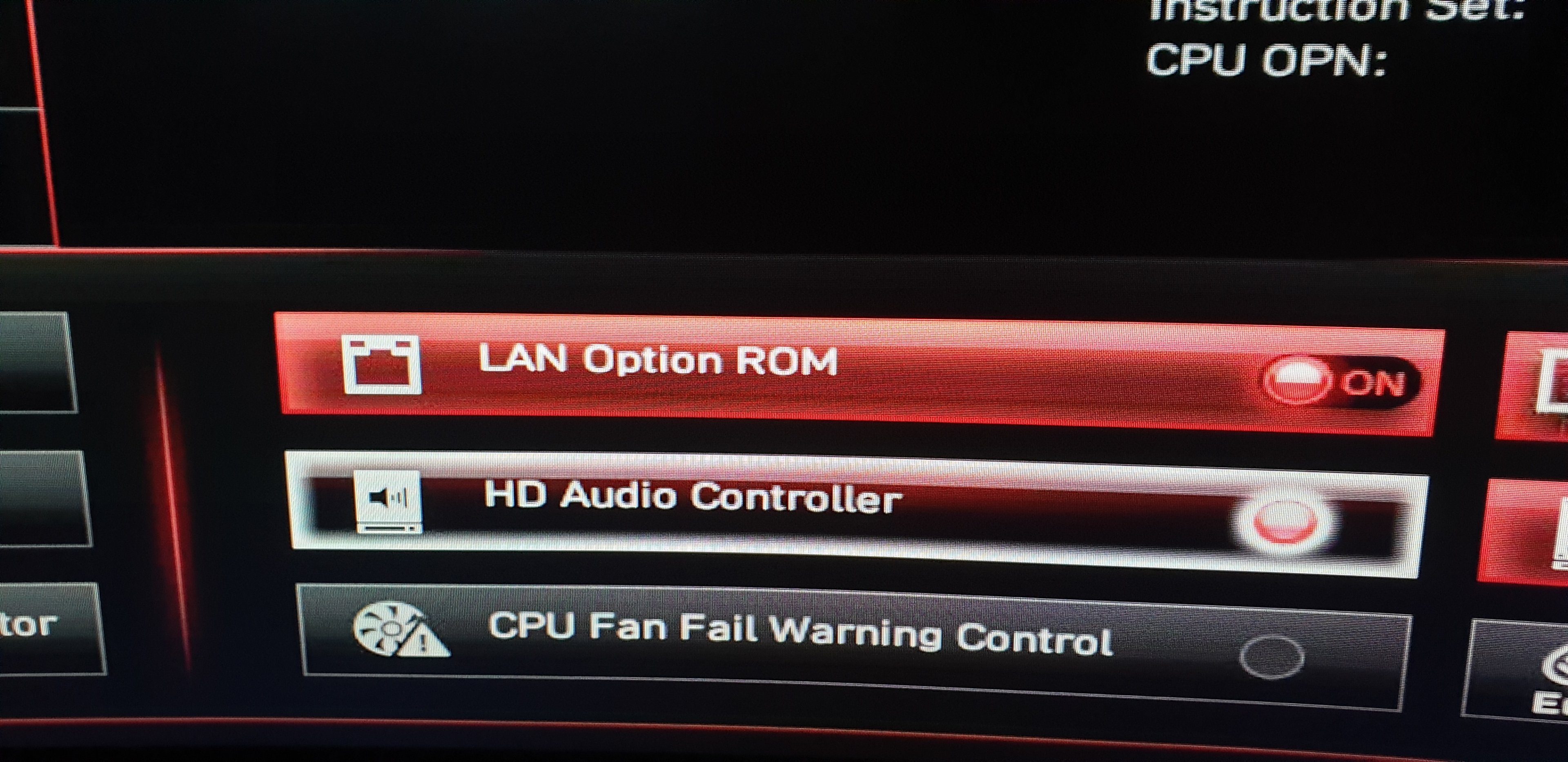

Und im BIOS nachsehen ob LAN aktiviert ist.

Hauro schrieb:
Im Bios ist es aktiviert.
