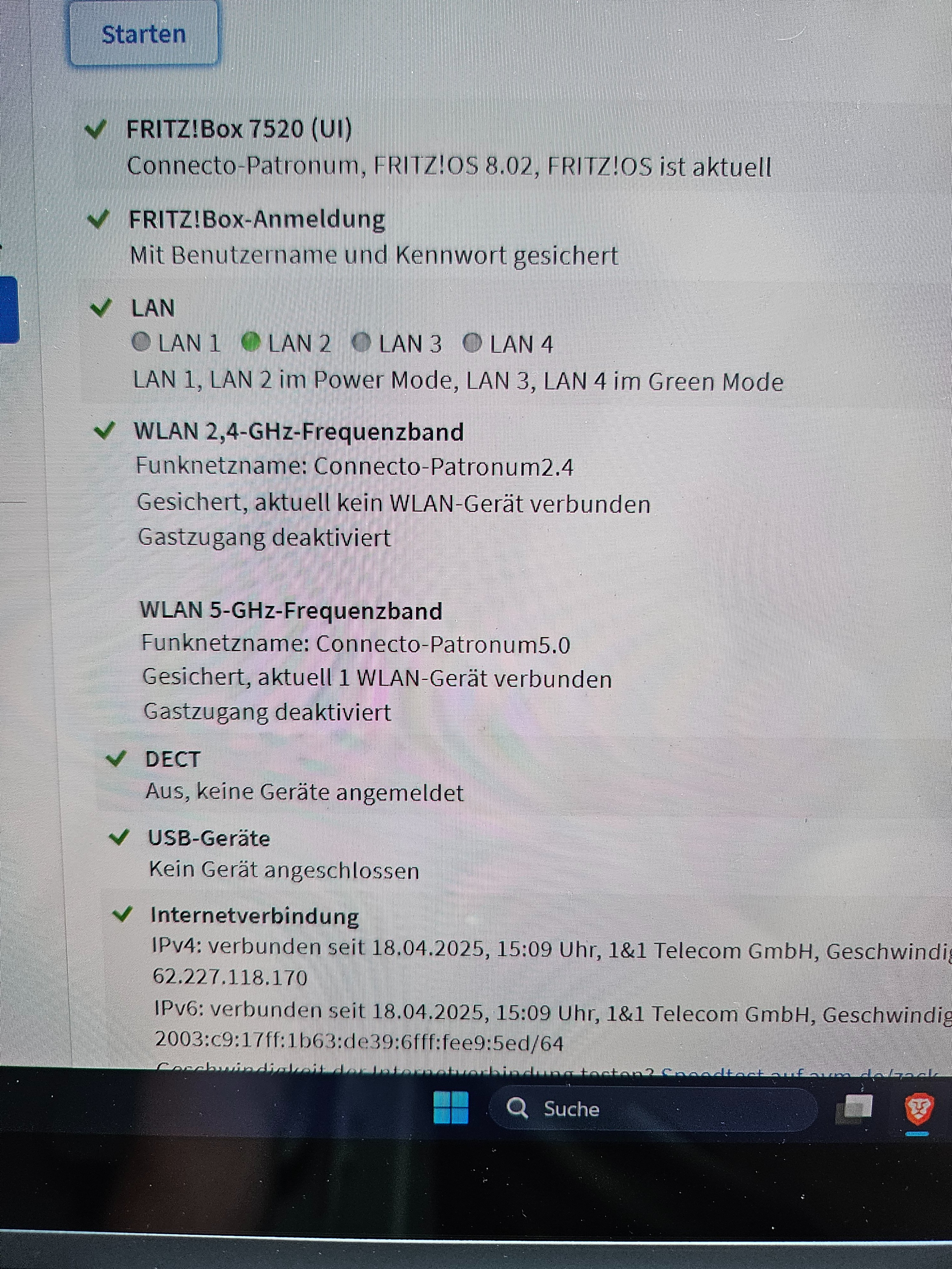

Servus Forum,
wir haben uns eine 7520 besorgt und wollten das Haus mit 1200 AX Repeatern versorgen, da das aktuelle WLAN eine Katastrophe ist.
Fritzbox eingesteckt, auf Werkseinstellung gesetzt und das neuste Update installiert.
Nun wollte ich die Repeater nach und nach einrichten und habe dafür ein LAN Kabel genutzt, was aber zu keinem Erfolg führte.
Also Laptop genommen, zwei verschiedene LAN Kabel getestet und keiner der vier Anschlüsse stellt eine Verbindung her.
Die Diagnose der Fritzbox zeigt nichts auffälliges, grünes Lämpchen blinkt dort, wo das Kabel steckt, aber eine Verbindung kommt nicht zu stande.
Woran kann das liegen bzw. wie finde ich das Problem heraus?
Vielen Dank.

War der Laptop zu dem Zeitpunkt auch noch mit dem WLAN verbunden? Woran hast du festgemacht, dass keine Verbindung zustande kommt? Das grüne Lämpchen sagt dir, dass ein Link aufgebaut wurde.
Reaktionen: Matek
@Khorneflakes Die Einrichtung hat nur über die WPS Taste funktioniert. Da ich neben den Steckdosen auch LAN Anschlüsse habe, wollte ich die Repeater direkt mit einem kurzen Kabel, für eine WiFi 6 Verbindung, anschließen.
Laptop WLAN ausgeschaltet, Verbindung kann nicht hergestellt werden.
Habe auch einen 2. Laptop dazugeholt, gleiches Problem. Keiner der LAN Anschlüsse an der Fritzbox funktioniert.

Was steckt denn an LAN2? Mach da an das LAN Ende mal dein Laptop.
Hast du irgendwas an der Fritzbox oder den Endgeräten konfiguriert was IP/Subnetmasken/DHCP etc angeht?

Es geht nicht um die 1200 AX. Sorry, wenn es dadurch zu Verwirrung kam..
Die vier LAN Anschlüsse des Routers funktionieren nicht. Sobald ich ein LAN Kabel dort anschließe und das mit dem Laptop verbinde, zeigt das Notebook keine Verbindung an. Zwei Notebooks, zwei LAN Kabel und keine Änderung.
Die Diagnose vom Interface zeigt nichts an.
@Matek Wenn die Lananschlüsse am Router nicht funktionieren, müssten die jeweiligen Lan-LEDs am Router auch aus sein, wenn das Kabel mit dem Notebooks verbunden ist. richtig ? Wenn die Lan-LEDS aber am Router an sind liegt es am Notebook und dessen fehlerhafter Konfiguration des Netzwerks.
Deine Informationen dazu sind leider nach wie vor recht mager. Was genau bedeutet "keine Verbindung"? Sagt das Notebook "keine Internetverbindung" oder "kein Kabel angeschlossen"? Also z.B. Screenshots von vom entspr. LAN-Interface nachreichen (da sieht man dann genau was ausgehandelt wurde bzw. was nicht).
Auch fehlen bisher Informationen dazu wie das entspr. LAN-Interface bzgl. der IP-Einstellungen konfiguriert ist (vorgegebene IP-Einstellungen oder DHCP). Also z.B. Screenshots von den dazugehörigen IP-Einstellungen nachreichen.
Denn die Fritzbox behauptet ja eine Verbindung aufbauen zu können, das widerspricht der These LAN-Anschlüsse defekt (min. LAN2 scheint ja zu funktionieren).

Ja so was hatte ich neulich auch bei einer 7590 mit win11. Am Screenshot sieht man das er Win11 nutzt. Ist leider eine Macke von Win11. Es bleibt dann die Kugel auf der Taskleiste.....
Rechner hat eine IP zugewiesen bekommen, die nicht im Bereich der Fritze war. Obwohl der LAN Adapter auf dchp Bezug stand.
Also Kabel ran und IP config eingeben und kontrollieren ob er eine bekommen hat im Bereich der Fritze.
Das ist übrigens eine der Verschlimm-Besserungen von Win11, weshalb ich es derzeit nicht mehr nutze.
