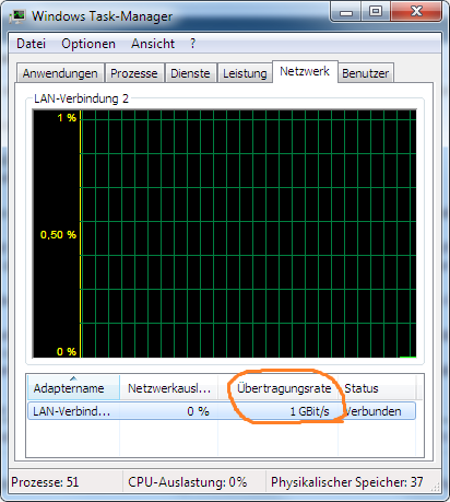

Du kannst im Taskmanager von Windows sehen, ob Gigabit genutzt wird. Also mal PC direkt an die Fritzbox und checken, dann an den Switch. Wenn du ein Crossover Kabel hast mal Pc direkt mit Nas verbinden und Übertragungsrate überprüfen.

Also im Taskmanager wir die Übertragungsrate von 1 Gbit/s angezeigt.
PC hab ich mittlerweile an LAN 1.
Was nun?
