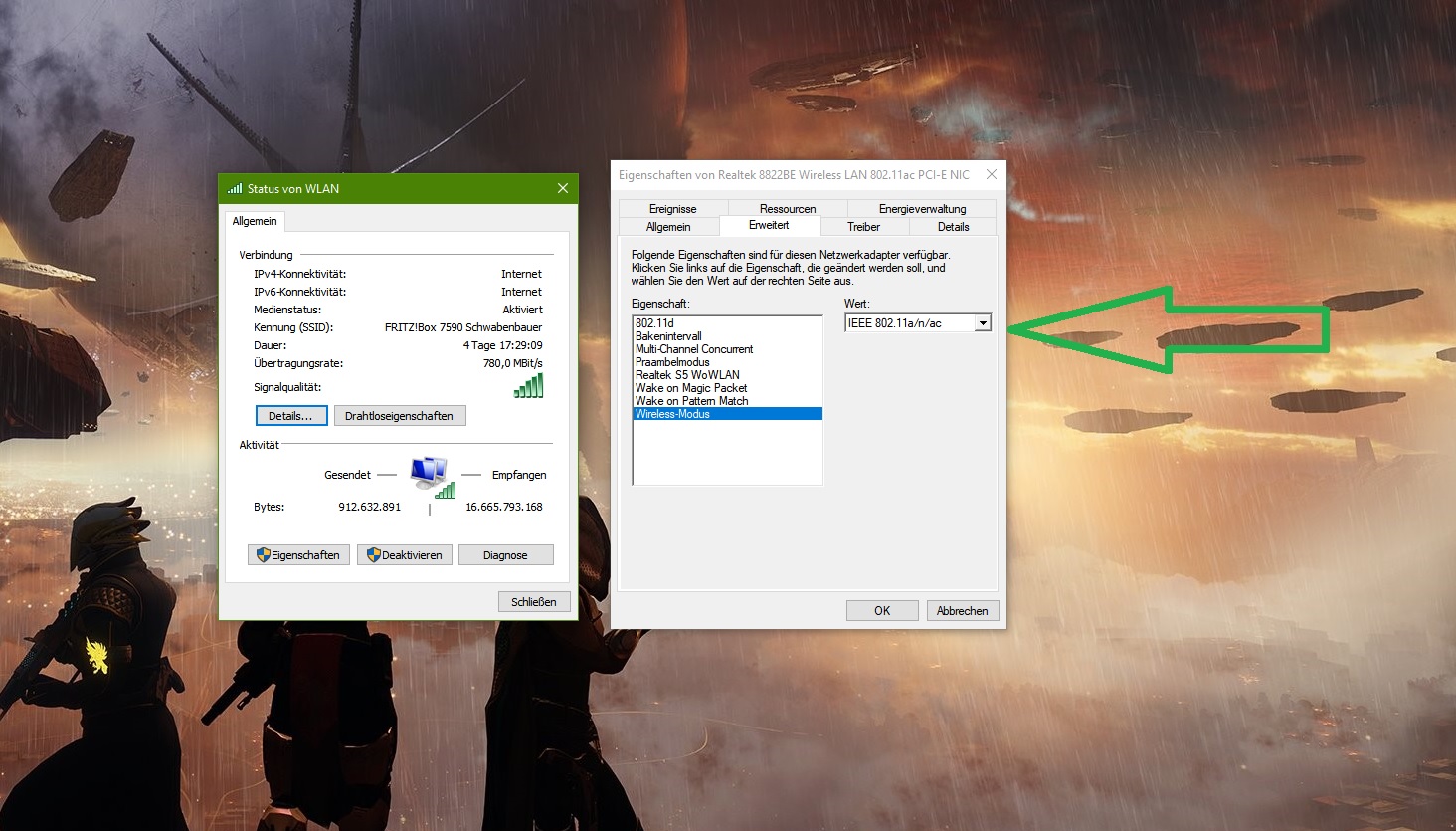

Ich hatte auch vor kurzem solche Probleme als ich den WLAN Treiber aktualisiert habe. Eventuell in den Einstellungen der Wlan Karte andere Verbindungen auswählen. Eventuell hilft das.
Dort hin kommst du über den Gerätemanager und bei Netzwerkadapter beim WLAN-Treiber Eigentschaften auswählen. Im Reiter Erweitert hast du jede Menge Optionen.
Bei mir sieht das so aus und hab ebenfalls 3 Betonwände dazwischen. Funke über das 5 Ghz Wlan...

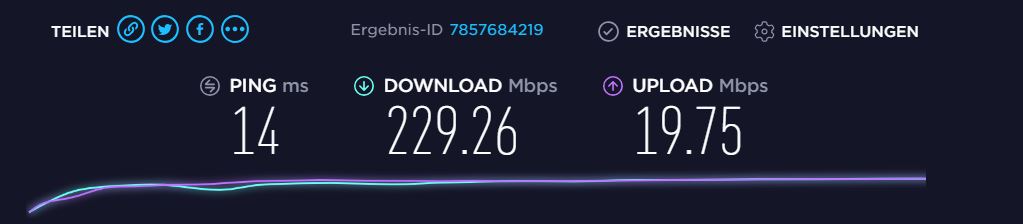

Ahh echt ? Deswegen zahle ich für 200 Mbps und erhalte 229 Mbps... per WLAN verbunden.

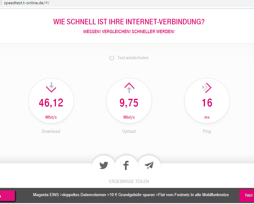

Kann mir jemand erklären, warum ich nach einem Neustart jetzt wieder 46 Mbit/s, anstatt 2 MBit/s habe?
Aber nach kurzer Zeit dann wieder nur 2 Mbit/s?
