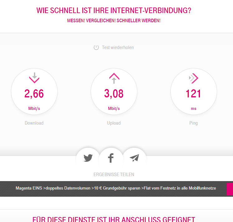

ich nutze einen Dell Inspiron 15 (3542-3696). Diesen kaufte ich 2015. Er hat natürlich integriertes Wlan. Als Betriebssystem nutze ich Windows 10 64-bit, dieses habe ich auch schon neu installiert, aber ohne Abhilfe des Problems.
Problem:

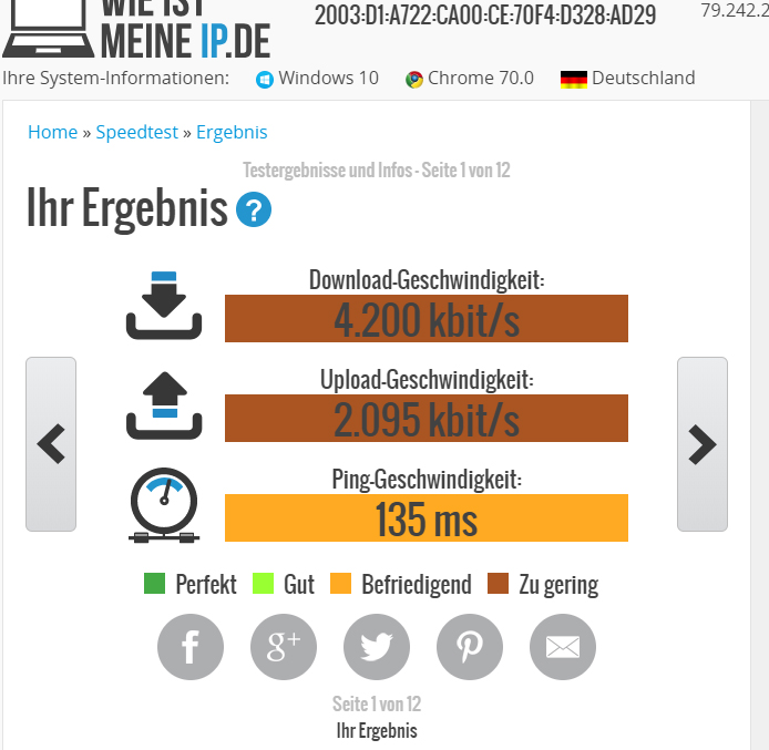

Das Internet ist per Wlan auf meinem Dell Inspiron 15 Notebook extrem langsam. Ich habe eine Fritzbox und eine 50Mbit Leitung (Magenta M). An meinem PC bekomme ich ohne Probleme die vollen 50 Mbit/s, aber auf meinem Notebook kommen nur 2 bis 4 Mbit/s an. Siehe angehängte Screenshots.
Wenn ich jedoch mein Notebook mit einem Netzwerkkabel mit dem Router verbinde, bekomme ich die vollen 50 Mbit/s. Also muss es folglich etwas mit dem Wlan zu tun haben. Bin echt ratlos....

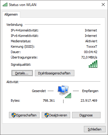

Die WLAN-Karte in dem Notebook ist eben ziemlicher Schrott: Kann auch nur 2.4 Ghz und hat nur eine Antenne. Viel kann man da nicht erwarten. Eigentlich müssten es aber trotzdem mehr als 2 MBit sein. Schaue doch mal in die FRITZ!Box, dort steht auch die Datenrate der Verbindung.

So sieht der Status aus:
