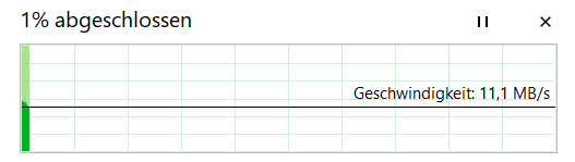

seit gestern stimmt in meinem LAN irgendwas nicht mehr. Die Geschwindigkeit meines PCs wird auf einmal mit 100 Mbit/s angegeben. Und die Geschwindigkeit ist tatsächlich auch nun nur noch bei 10 MB/s
Die NAS am Router hingegen läuft wie gehabt mit 1 Gbit/s
Wenn ich den PC mittels WLan verbinden, bin ich bei ca. 60-70 MB/s. Über das LAN war ich gestern noch bei 110 MB/s. Da würde ich gern wieder hin.
Das Kabel hab ich schon getauscht, allerdings ohne erfolgt.
In den Einstellungen der Netzwerkkarte hab ich schon die Geschwindigkeit auf 1GBit/s gestellt, ebenfalls ohne erfolgt.
Die Fritzbox hab ich sicherheitshalber auf Werkseinstellungen zurück gesetzt. Aber auch ohne Erfolg.
Was kann ich nur tun?!

Aufpassen, du würfelst hier Einheiten durcheinander: 11,1 MB/s (Megabyte) sind 88,8 Mb/s (Megabit) Du bist also relativ nahe an den angegebenen 100 Mb/s.

Na das sagt er aber doch auch, dass er nur 100Mbit und somit nur noch ca 11 MByte schafft. Das Problem ist doch, das es vorher mehr war.

Danke für die Antworten. Den LAN Port hab ich als erstes getauscht. Aber auch ohne erfolgt. Vorher war die Geschwindigkeit bei 110 MB/S und jetzt bei 10. Also....
