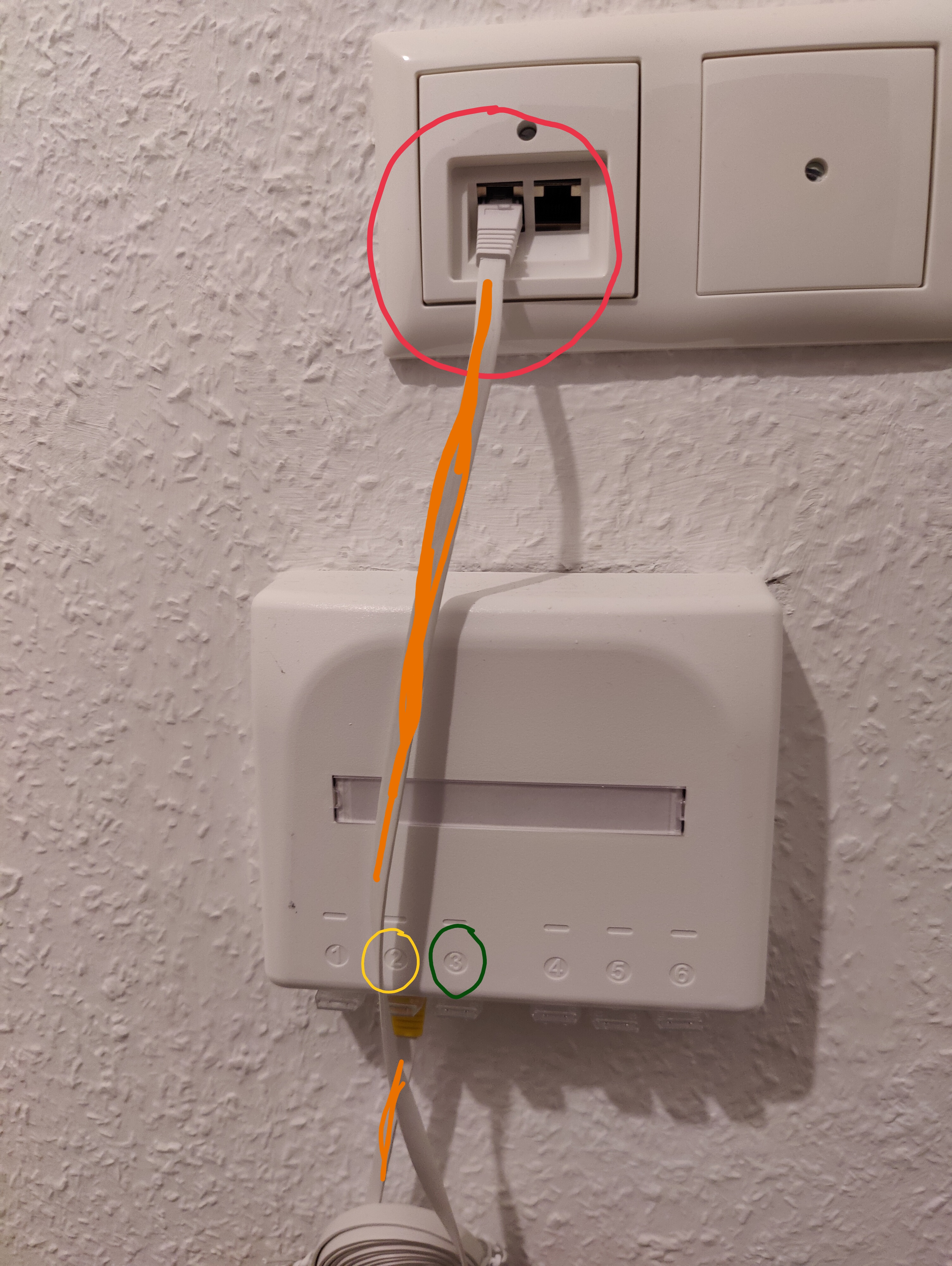

Hallo
Daten:
Anschluss: Telekom Glasfaser Magenta XXL
Router: eigener Router (Fritzbox 5530)
Situation:
Die Fritzbox steht in der Garage. Von dort geht die Verbindung über LAN ins Haus (roter Kreis).
Nur der linke Anschluss (s. Bild) gibt eine Internetverbindung.
Das LAN-Kabel von dort geht in Anschluss 2.
Anschluss 2 geht ins Wohnzimmer. Ich kann also den TV über LAN anschließen.
Problem:
Ich möchte auch gerne meinen PC im Büro (
Anschluss 3) über LAN anschließen.
Dafür muss ich aber das
LAN-Kabel von 2 auf 3 stecken und habe somit im Wohnzimmer keine LAN-Verbindung mehr.
Frage:
Was muss ich kaufen/unternehmen, um auf Anschluss 2 und 3 (und evtl. 4) gleichzeitig und ohne Umstecken eine LAN-Verbindung zu bekommen?
Danke für Antworten

Falls die 2. Buchse im roten Kreis auch in die Garage geht:
2 weitere LAN-Kabel besorgen und in der Garage von der Fritzbox zur 2. Dose und von der 2. Buchse im Flur zur grünen Buchse 3.

- Muss ich dann einfach das orange-markiere LAN-Kabel in die 1 der Switch stecken und dann hätte ich auf den anderen vier Anschlüssen Internet und diese verkabel ich dann an das untere Gerät oben im Bild mit den sechs Anschlüssen?
-Ich müsste dann logischerweise auf weitere kurze LAN-Kabel bestellen?!
-Gibt es durch die Switch Geschwindigkeitsverluste?
Ja, vom roten Kreis z.B. in Port 1 des Swtiches. Den Switch noch an eine Steckdose für den Strom hängen.
Abgesehen davon, dass es kein Gerät, sondern ein kleiner Verteilerkasten ist: Ja! Du brauchst also noch zusätzlich ein paar kurze LAN-/Patchkabel.

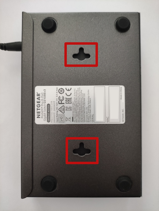

Prima. Aber bitte nicht so in der Luft hängen lassen. Auf der Rückseite des Switches befinden sich zwei Einlässe zur Fixierung an der Wand.
Hier am Beispiel der 8-Port-Variante:
Du musst dazu sogar gar nicht mal zwingend bohren, auch solche kleinen (guten) Klebehaken halten den Switch gut.

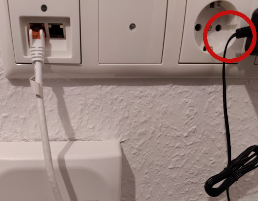

Nachtrag: Wie viele Steckdosen (Strom) hast Du rechts? Zwei oder drei? Hintergrund meiner Nachfrage ist einfach der rot eingekreiste Bereich:
Wenn jemand hin und wieder mal die Steckdose links daneben benutzt, wird dabei immer wieder das Netzteil-Kabel des Switches mechanisch belastet. Das kann früher oder später (meist später, aber immerhin) zu einem unerwünschten Defekt führen. Kann man vermeiden. Am besten ganz nach links stecken, oder umdrehen, falls sich rechts keine weitere Steckdose mehr befinden sollte.
