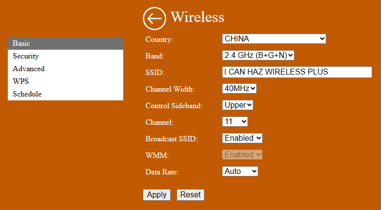

Das Problem ist folgendes:
Ich verbinde LT via LAN mit dem Repeater, R: 192.168.10.1 LT erhält 192.168.10.X
Sodann stelle ich auf der Weboberfläche für das LAN-Interface 192.168.0.189 ein (FB hat 192.168.0.1) und DCHP-Server auf aus.
Teil startet neu. Dann stecke ich es via LAN an die FB und kann die IP bzw. das Webinterfache unter 0.189 auch erreichen. Dann MUSS ich natürlich noch den Repeater konfigurieren, also Wlan der FB auswählen, neuen Namen vergeben, key eingeben ... dann startet das Teil neu - und im Anschluss haben sich einfach mal so meine Einstellungen verändert, der Repeater hat plötzlich die IP 192.168.1.189 (Änderung 3. Stelle von 0 auf 1). Damit ist der Repeater bzw. ein am LAN-Port angeschlossenes Gerät natürlich nicht mehr aus dem Netz der FB erreichbar. Es lässt sich nicht mal mehr das Webinterface des Repeaters aufrufen (was mir dann letztlich gelang, nachdem ich die IP herausbekommen hatte, den Repeater wieder mit dem LT verbunden hatte und in die Adresszeile die ***1.189 statt *.0.189 eingab).
Wenn ich die den Repeater per LAN mit einem LT verbunden habe, ist in dessen Browser übrigens das Webinterface sowohl über 192.168.0.51 (so wohl von FB bezogen) als auch über 192.168.10.1 (konfigurierbarer LAN-Port - nur eben nicht im 192.168.0.X Netz) aufrufbar.
Wenn sich die Dinge so von alleine verstellen, ist das natürlich unbrauchbar. Ich brauche halt vom SSID des Repeaters bzw. vom LAN-Port eine IP aus dem Netz der Fritzbox und nichts anderes. Und in den Handbüchern der Fritzen oder TP-Links findet man so gut wie gar nichts zu dem bridge-Modus, sodass es schon schwierig wird das richtige Teil zu kaufen.
