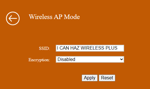

Wähle ich "AP", bekomme ich lediglich:

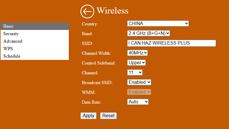

Gehe ich auf "Wlan" dann

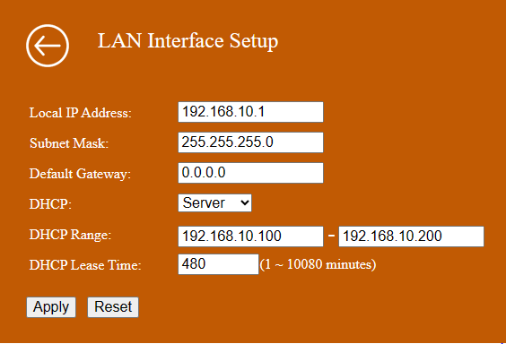

und wenn ich "Internet" auswähle, erhalte ich:

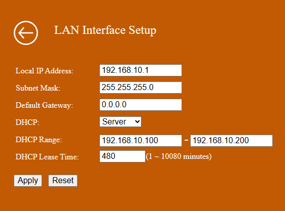

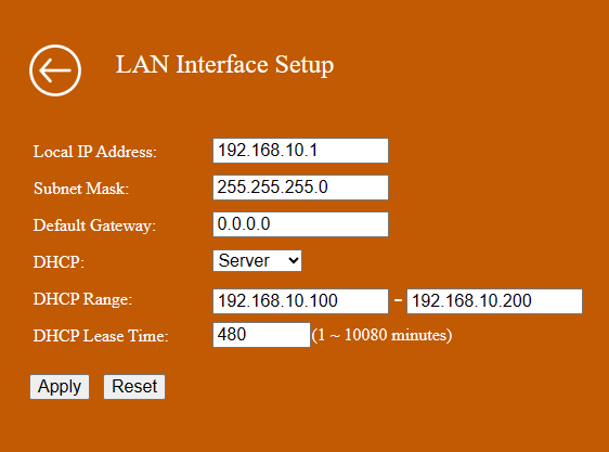

Das ist die einzige Stelle, wo man überhaupt eine IP-Adresse eingeben kann. Wenn ich dort aber eine lokale IP-Adresse aus meinem Netz der FB eingebe (bei DHCP kann man nur "Server" oder "aus" wählen), komme ich in beiden Fällen nach dem Neustart nicht mehr drauf. Da hilft nur noch die Taste für Reset Werkseinstellungen und alles neu einstellen. Ich habe keine Ahnung, was der Unterschied zwischen "IP des Repeaters" und der IP, die bei "LAN Interface Setup" sein soll. Einstellen kann man jedenfalls nur das letztere.

natürlich kommst du nicht mehr drauf, weil du zuerst wieder ins richtige subnetz gehen musst.
ist 192.168.10.x das subnetz deines hautprouter? dann musst du als "x" eine FREIE ip geben, die .1 ist der router und somit besetzt/belegt. wähle mal 192.168.10.210 für den repeater, im repeatermenü. gateway wäre die router-ip

Wenn der als Repeater laufen soll, Repeater auswählen, nicht Access Point.
Also meine Fritzbox hat 192.168.0.1. Dieser Repeater ist auf 192.168.10.1 voreingestellt.
Ich habe jetzt an dem Repeater nach obigem Bild 192.168.0.19 (freie Adresse) eingestellt und dhcp auf aus. Nach apply sieht man dann wie etwas neu startet ...
Das Teil ist noch immer per LAN mit meinem Laptop verbunden. Dem Laptop habe ich jetzt zum Ethernet auch eine Adresse 192.168.0.20 manuell zugewiesen. Da wäre ich nun der Meinung, dass ich nun das Webinterface wieder erreichen müsste? Oder soll ich das Teil per LAN an die Fritzbox stecken und dann sehen, ob ich vom Laptop aus über das Wlan der FB auf die Adresse 192.168.0.19 zugreifen kann?
