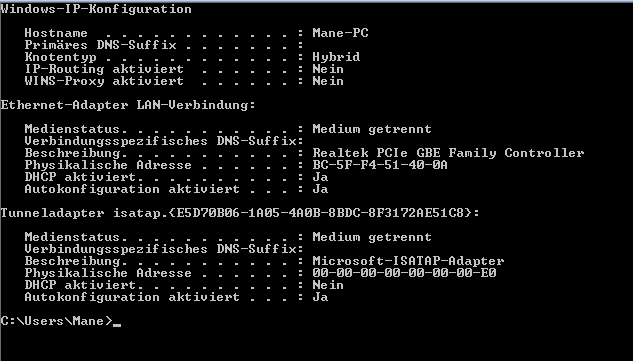

@omavoss: Hier einmal das Ergebnis der Abfrage:
Sowie der die zwar aktivierte aber nicht funktionierende LAN Verbindung

Der Screenshot von ipconfig -all zeigt keine IPv4-Adresse, hast Du einen Kabelanschluss mit DS-Lite?
Steht doch in Post #1 -> - im Bios ist die LAN Verbindung aktiviert
Zu ipconfig /all -> ist normal, wenn kein Kabel angesteckt ist (oder halt nicht erkannt wird)

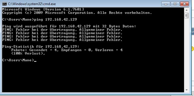

Habe den Router angepingt, jedoch konnte keine Verbindung hergestellt werden (s. Bild).

Woher nimmst Du die IPv4-Adresse des Routers? Bisher habe ich hier nur IPv6-Adressen gesehen. Das sieht mir nach einem Fehlkonfiguration des Kabelrouters aus. Der DHCP-Server des Routers stellt offenbar lediglich IPv6-Adressen zur Verfügung.
Wenn Du den Router angepingt hast, woher hast Du denn die komische IP 192.168.42.129 her, was ist das denn für ein Router, bischen ungewöhnlich die Adresse.
Das war die IPv4 - Adresse, als ich mit meinem Handy über Tethering ins Internet eingeloggt habe.
