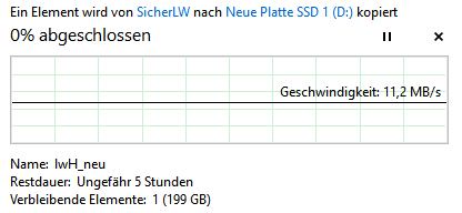

hab mit dem PC von der Cloud im Büro eine 2 GB datei kopiert und Windows zeigt mir nur 10 Mbits an
Windows zeigt die Kopiergeschwindigkeit im Explorer in MB/s (Megabytes pro Sekunde) an. :rolleyes:
Könntest du von dieser Anzeige mal einen Screenshot machen?
Es gibt ungefähr 100 Orte, wo Windows irgendetwas "anzeigt", weshalb relativ unklar ist, wovon du genau sprichst.

Das meine ich
Dort wird mit 11,2 MB/s kopiert, das sind ca. 100 MBit/s und entspricht somit der Geschwindigkeit deiner Switches.
Investiere ein paar Euro in Gigabit-Switches und du hast 10-fache Kopiergeschwindigkeit (sofern dein WD-NAS so viel liefert).

11,2 MB/s (das große "B"), viel mehr geht netto nicht im 100 Mbit/s-Netzwerk. ;)
Also ein bis drei neue Switches her, je nachdem was wo benötigt wird.
