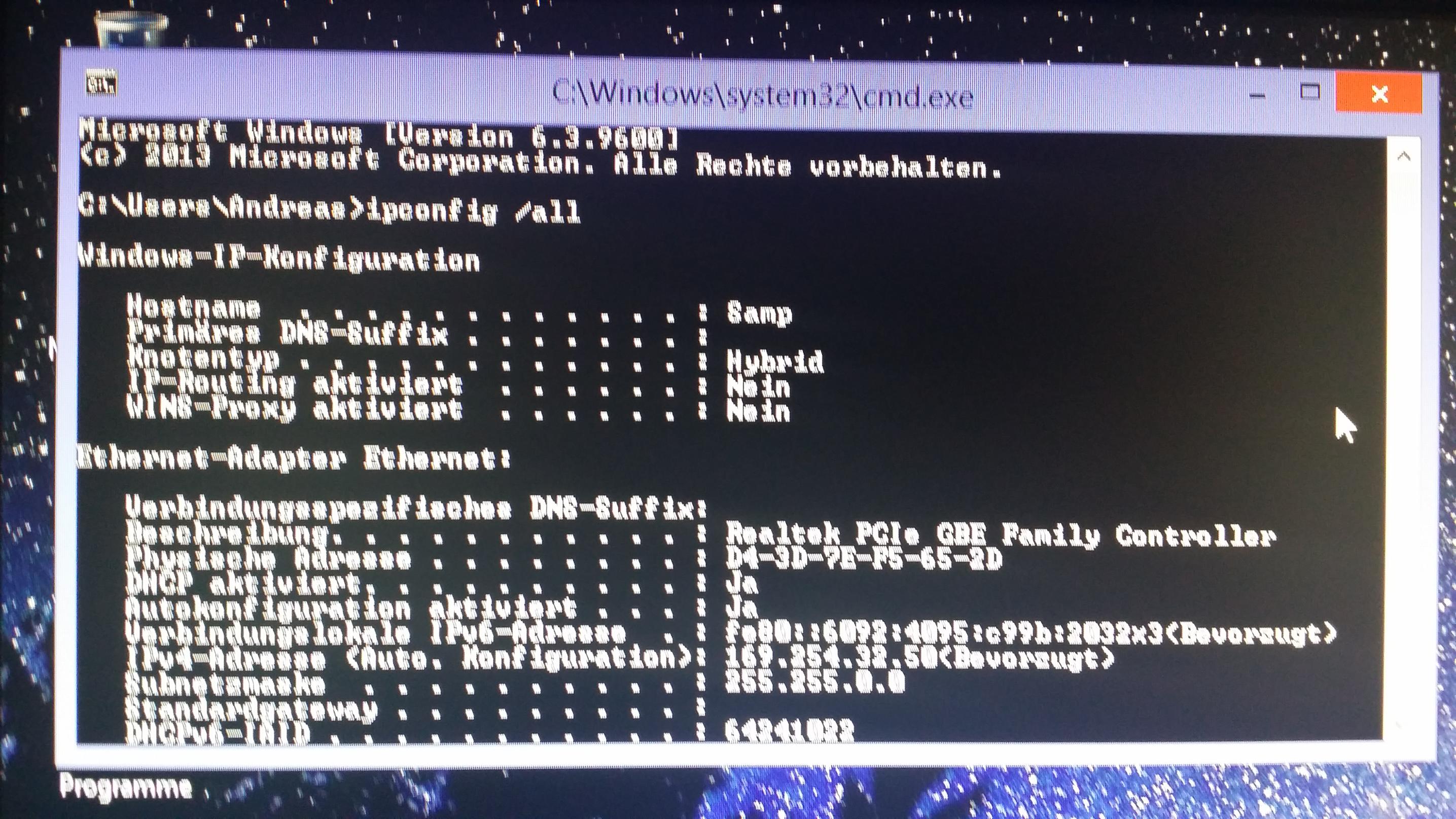

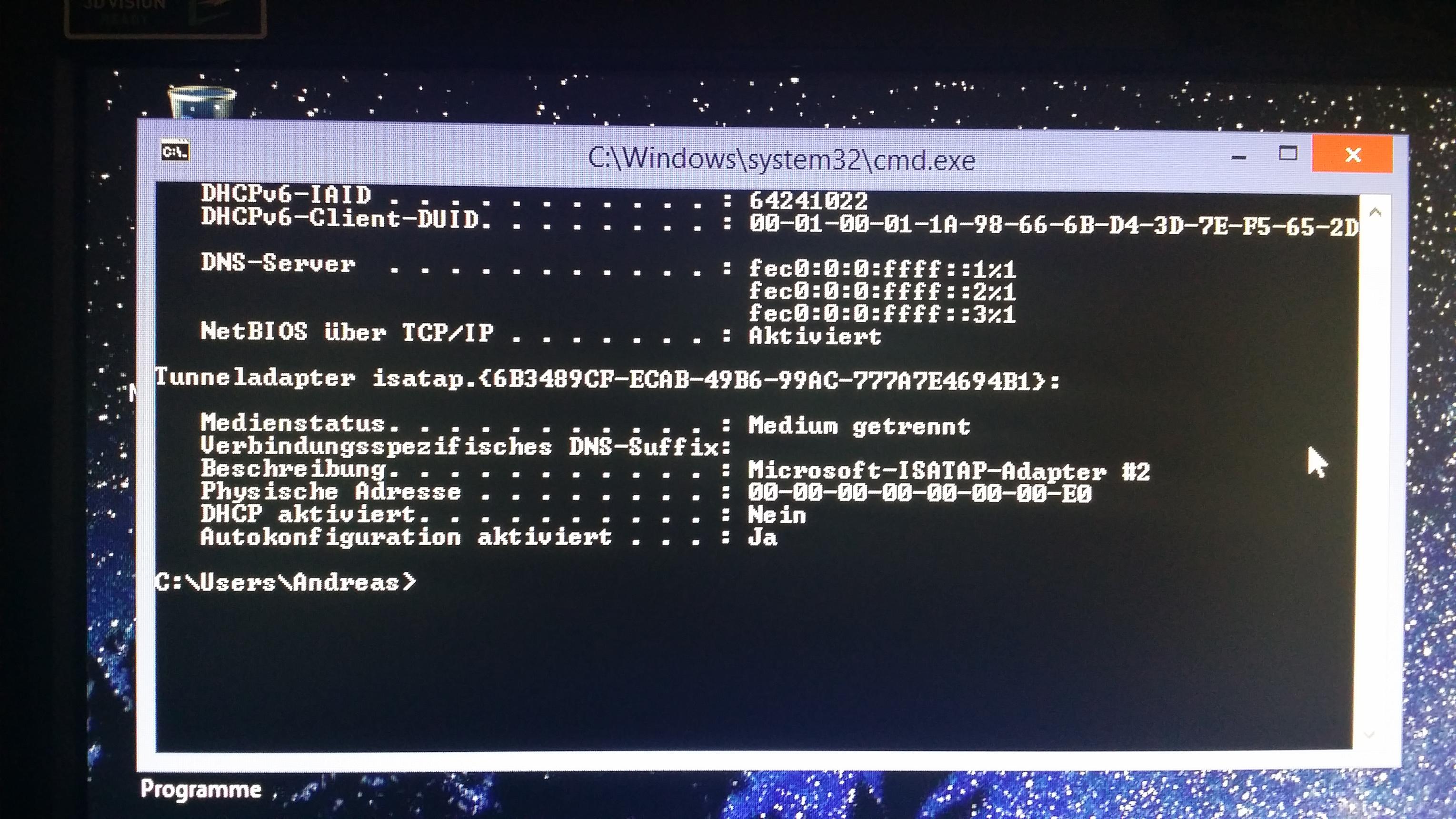

Dann Windows + R drücken und "CMD" eingeben. Dort gibst du ein "ipconfig /all". Davon am besten einen Screenshot posten.

Ok, dein PC ist also offensichtlich auf DHCP eingestellt, bekommt aber keine IP-Adresse vom DHCP-Server.
Welche IP-Adresse hat dein Router? Stell deinen PC mal auf statische IP und gib ihm eine IP im Subnetz des Routers. Netzwerk und Freigabecenter, Adaptereinstellungen, Rechtsklick auf LAN-Verbindung, Eigenschaften, IPv4. Wenn dein Router die 192.168.1.1 hat, dann gibst du zB die 192.168.1.123 beim PC ein, Subnetzmaske ergänzt er automatisch, als Gateway 192.168.1.1 (Router-IP). Ok drücken und in der Eingabeaufforderung ping 192.168.1.1 eingeben. Wenn das geht, dann log dich via Browser beim Router ein (Adresse: 192.168.1.1) und check da mal die DHCP-Einstellungen.
