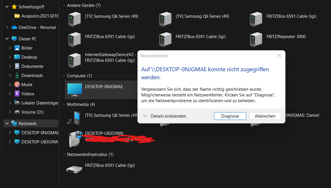

Am Gaming PC gelingt der Zugriff, am Mini-PC kommt die Fehlermeldung: "konnte nicht zugegriffen werden"

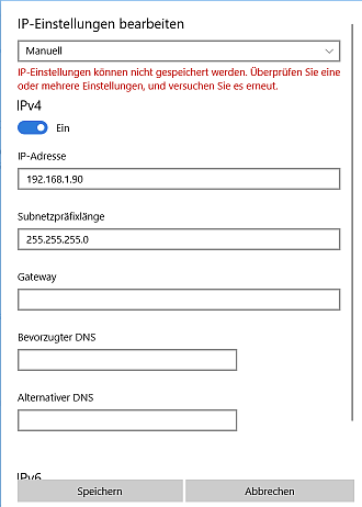

Also ich bekomm hier direkt Fehlermeldung:

Gateway und DNS läßt Du bitte nur auf eine Nummer, nicht kreuzweise.
PC1:
192.168.1.10
Subnet
255.255.255.0
DNS wie Gateway
192.168.1.1 (meistens der Router)
PC2/Gerät2:
192.168.1.20
Subnet
255.255.255.0
DNS wie Gateway

Vom Mini-PC Bekomme ich immer noch die Fehlermeldung: "konnte nicht zugegriffen werden"...

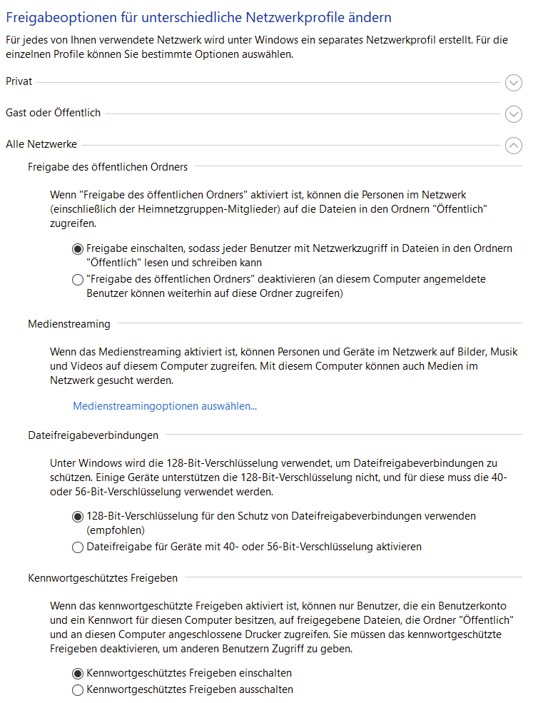

Systemsteuerung\Netzwerk und Internet\Netzwerk- und Freigabecenter\Erweiterte Freigabeeinstellungen
Ich habes genau so eingestellt wir gezeigt außer halt den Kennwortschutz deaktivierte

Wenn es keinen Router und keinen DNS (muss nicht zwingend beides auf demselben Gerät sein) gibt, ist die Eingabe eines Standardgateways und eines DNS vollkommen sinnlos. Das Gateway besagt "alle IP-Adressen, die NICHT 192.168.1.x sind, findest du HINTER dem Gateway. DNS besagt "Auf dieser IP-Adresse läuft ein DNS-Dienst, der via UDP/TCP 53 DNS-Queries beantwortet"
Reden wir hier von einer direkten Kabelverbindung zweier Endgeräte ohne jedweden Router dazwischen, können falsch gesetzte Einstellungen sogar kontraproduktiv sein. Im Screenshot ist beispielsweise zu sehen, dass der Name des Systems als Ziel genommen wurde. Bei fehlerhafter Namensauflösung (es gibt nicht nur DNS, aber DNS wird bevorzugt genutzt), kann zu dem Namen keine IP-Adresse gefunden werden und NUR über die IP-Adresse kann ein Zugriff erfolgen, weil Netzwerke ausschließlich mit IPs arbeiten und Namen nur ein "Telefonbucheintrag" sind.
Also:
PC1: IP = 192.168.1.1 / 255.255.255.0 / Gateway+DNS = LEER
PC2: IP = 192.168.1.2 / 255.255.255.0 / Gateway+DNS = LEER
Anschließend mittels Explorer ein "Netzlaufwerk verbinden".
PC1: Ziel = \\192.168.1.2\freigabename + Anmeldedetails
PC2: Ziel = \\192.168.1.1\freigabename + Anmeldedetails
Die rudimentäre Direktanzeige von Netzwerkgeräten im Explorer ist nämlich immer so eine Sache. Das ist eine Schwachstelle von Windows und man ist besser damit beraten, eine Dateifreigabe über ein explizit eingerichtetes Netzlaufwerk zu nutzen. Diese kann man mittels Haken "Bei Neustart erneut verbinden" oder auch mit einer Batchdatei auf dem Desktop nur bei Bedarf herstellen (mit dem Befehl net use ...)
Sollte es im übrigen doch einen Router zwischen den beiden PCs geben, sieht die Sache natürlich anders aus. Wenn wir von zwei parallelen Netzwerken (zB eines mit Router und Internet und eines mit einem einzelnen Direktkabel zwischen den PCs), ist das auch eine andere Situation, die beispielsweise explizit nicht-überschneidende IP-Bereiche (=Subnetze) voraussetzt. Es wäre daher hilfreich, zu wissen wie genau das Netzwerk sonst aussieht und warum die beiden PCs nu direkt miteinander verbunden wurden (wenn ich das überhaupt richtig verstanden habe).
Reaktionen: GreenDie
Bei Win10 bzw. Win11 kann man in der “neuen“ GUI das Gateway und das DNS nicht weglassen.
Nur wenn man über Adapteroptionen einstellen in die alte GUI geht, kann man es einstellen:
Keine Ahnung, was Microsoft da geritten hat.
Reaktionen: GreenDie und Raijin
Ach du liebe Zeit. Ich weiß schon warum ich das neue Interface für die Netzwerkeinstellungen nicht nutze. Das ist in meinen Augen ein handfester FEHLER, weil es nun mal de facto auch Netzwerke gibt, die keinerlei Gateway und schon gar keinen DNS haben. Ein ziemlicher Bockmist was Microsoft da verzapft, ganz ehrlich. Das geht absolut gar nicht.

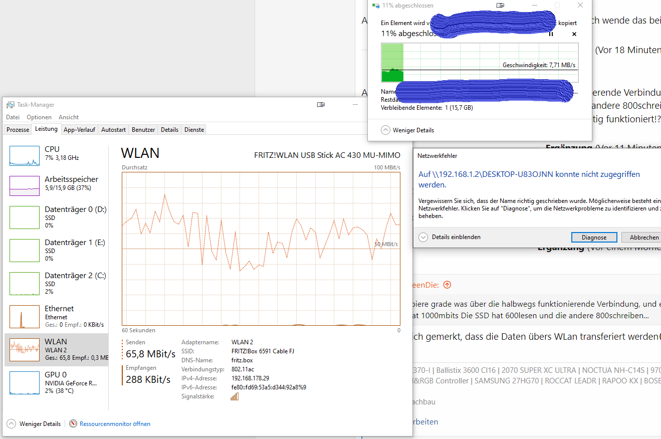

Aber Ich kopiere grade was über die halbwegs funktionierende Verbindung, und es sind maximal 10 mb/s (eher 6-7)
Das Kabel hat 1000mbits Die SSD hat 600lesen und die andere 800schreiben...
Ich gehe recht ich der Annahme, das da etwas nicht richtig funktioniert!?

Immernoch der netzwerkfehler vom Mini PC auf Gaming PC wie von Anfang an: "konnte nicht zugegriffen werden"

Dabei habe ich gemerkt, dass die Daten übers WLan transferiert werden🤣
und dann kahm noch die Meldung dass nicht zugegriffen werden kann.

Achso. Ja jetzt, seitdem das WLAN ausgeschalten ist, klappt der Transfer mit 80mb.
Bitte achte auf die Einheiten. Du wirfst alles in einen Topf und vergleichst Äpfel mit Birnen.
mb/s wären streng genommen Millibit, also Tausendstel Bit pro Sekunde. Meinst du nicht? Dachte ich mir.
Mb/s oder auch Mbit/s sind MegaBit pro Sekunde.
MB oder MByte wären MegaByte.
Ja, die meisten können sich denken was du gemeint hast, aber gerade bei Laien entsteht schnell der Eindruck, dass 1000 doch mehr sind als 600 und sowieso mehr als 10. Die Einheiten sind für Anton Ahnungslos nur Nebensache ;)
Naja, du musst natürlich schon realistisch testen und alle potentiellen Fehlerquellen ausschließen. Das heißt also auch: WLAN aus. Erstmal geht es nur darum, die LAN-Verbindung korrekt in Betrieb zu nehmen und zu testen, sonst nichts.
Ich brauche ein Cat7...
Wenn du 80 MByte/s meinst (s.o.) ist das gar nicht mal so schlecht. Eine LAN-Verbindung mit 1 Gbit/s = 1000 Mbit/s schafft brutto max 125 MByte/s, netto sind es zwischen 110 und 120 MByte/s. Mehr geht nicht, Ende im Gelände.
