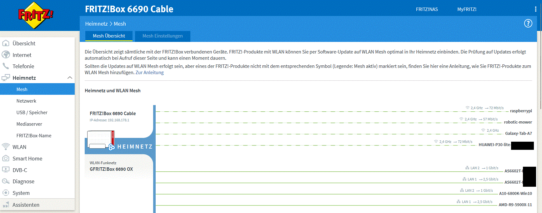

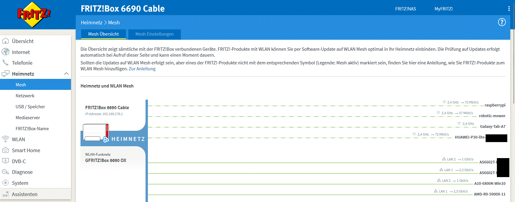

Bei mir ist Port 1 (2,5 GbE Switch für neue PCs) und Port 2 (1 GbE Switch für alte PCs) jeweils mit einem Lan Switch belegt (5 Telefone, DVB-C aktiv, aber kein 5 GHz WLan). Bei mir kommt überall die erwartete Leistung.

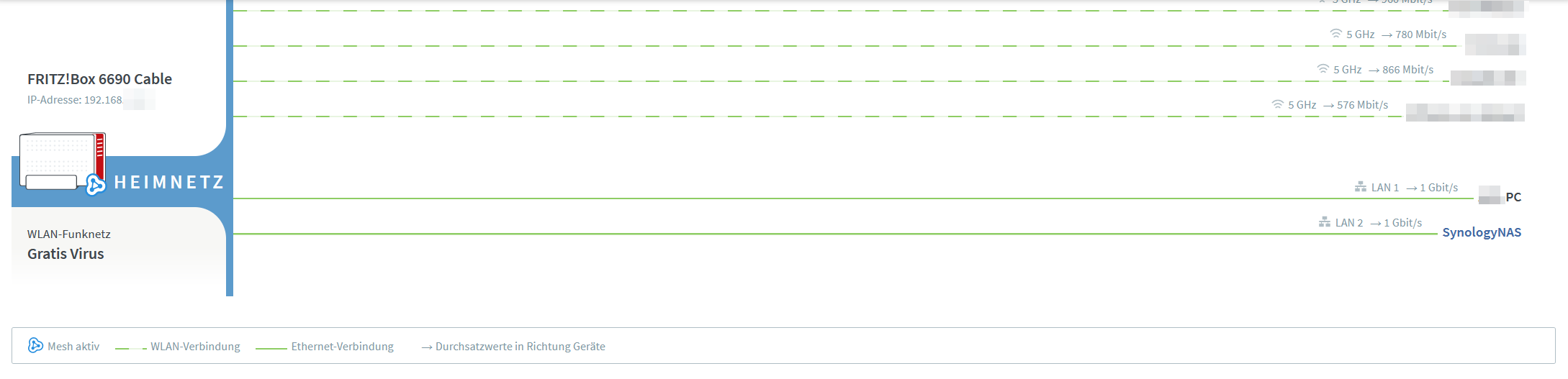

Einen Netbook mit RJ45 Anschluss hätte ich tatsächlich noch hier, das Gerät ist aber von 2012 kann aber trotzdem Gigabit Ethernet. Werde ich mal testen. Das Problem ist immer es tritt während der Nutzung des PC auf, meistens wenn ich eine Internetseite öffnen möchte oder was runterlade bricht die Verbindung ab. Muss mal schauen ob ich das Szenario dann am Netbook nachstellen kann.
@bender_

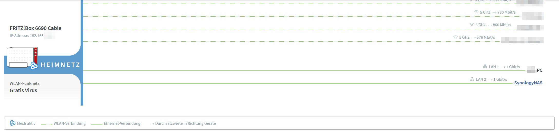

an der Fritzbox hängt kein USB-Stick. Alle Geräte besitzen hier im Haus Wlan, außer meine Synology DS720+ und mein PC. Die beiden Geräte hängen an Port 1 (2,5Gbit) und Port 2 (1Gbit).

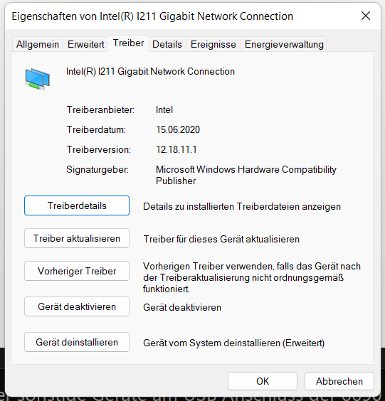

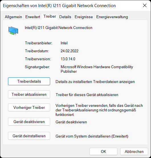

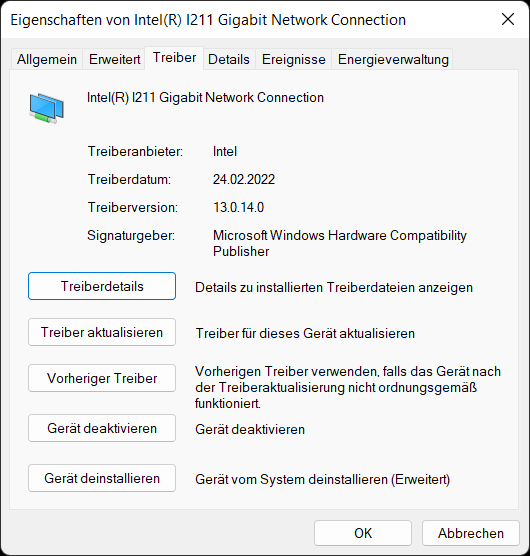

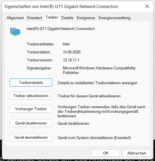

Netzwerkadapter ist übrigens von Intel. Ich werde gleich mal schauen ob es ein BIOS Update gibt und von der Webseite von Intel mal den Treiber runterladen und installieren. Vielleicht hilfts.
Update 1: BIOS Update gab es nicht. Update für den Netzwerktreiber habe ich aber installiert.
Update 2: Verbindung war beim Speedtest direkt wieder weg. Treiberupdate also ohne Erfolg.

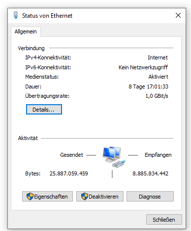

Vielleicht ist der Port am pc kaputt, deshalb schnell ein Linux auf usb und damit starten(statt mit Windows) und testen
Was spricht denn der Adapter unter Windows, zeigt er trotz alledem eine Konnektivität von 1,0Gbit oder kommt halt nur ein Bruchteil der Leistung aus der Wand bzw. FritzBox heraus?
Kannst du das mal in der Box sowie unter Windows am Adapter testen?
