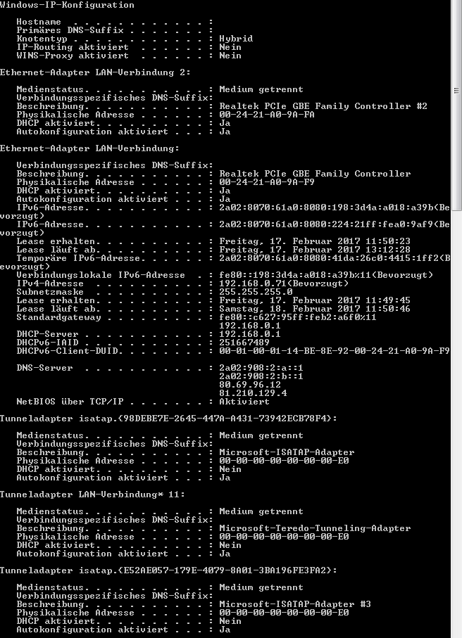

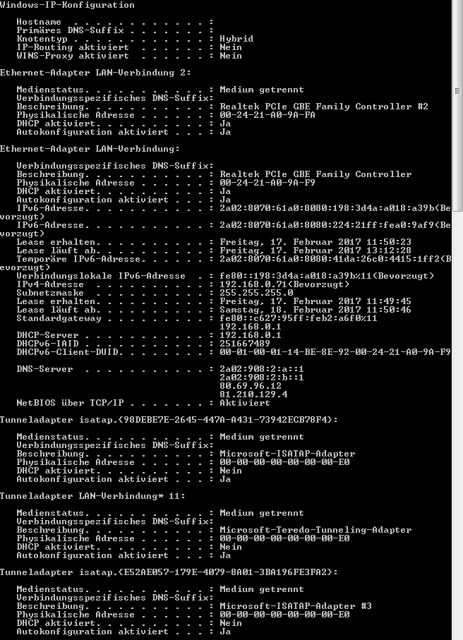

"LAN-Verbindung verfügt über keine gültige IP-Konfiguration" ist das genaue Feedback der Problembehandlung, also ja, ausgeführt, schon oft um zu checken ob auch andere Fehlermeldungen kommen, ist aber immer die gleiche.
LAN Adapter deaktivieren und aktivieren bringt nichts, ich konnte es nur "hardware-mäßig" mit Aus- und wieder Einschalten des Routers/Modems regeln.
Was genau meinst Du mit zurücksetzen ?
Ich bin nicht so der Fan von gleich alles immer resetten. Was soll das bringen, das ich JETZT eine neue IP bekomme ? Bekomme ich nicht automatisch bei jeder Verbindung PC-Modem eine neue zugewiesen ?

Deswegen steht auch schon im ersten Post: Richte eine feste IP ein.
Ok, Lösungsvorschlag also feste IP vergeben, probier ich aus.
Danke.
Unitymedia Kunde? Mit dem Technicolor Router TC 7200U hast du wohl das schlechteste Gerät was es am Markt gibt...
Und wegen "bekomme ich nicht automatisch bei jeder verbindung pc-modem eine neue zugewiesen" -> kommt auf das DHCP Lease an
Vergib einmal eine feste IP aus dem gleichen Subnetz wie dein Router ist (also aus dem 192.168.0.X Netz) und teste es dann. Alternativ auch mal andere DNS Server eintragen (8.8.8.8 und/oder 8.8.4.4) in den pc netzwerkeinstellungen. allerdings eins nach dem anderen, sonst weißt du ja nicht, was das problem dann gelöst hat.

D.h. immer wenn der Lease abgelaufen ist, gibts ne neue IP ?
