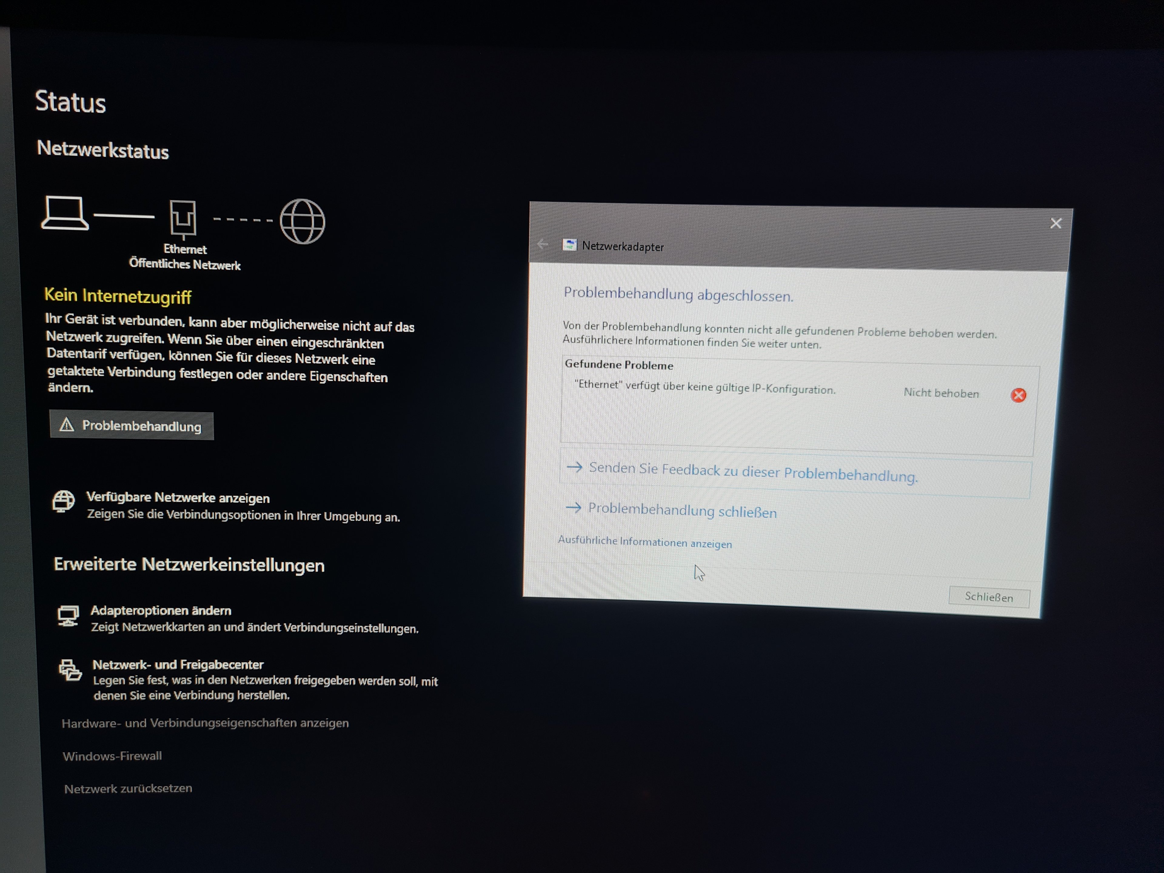

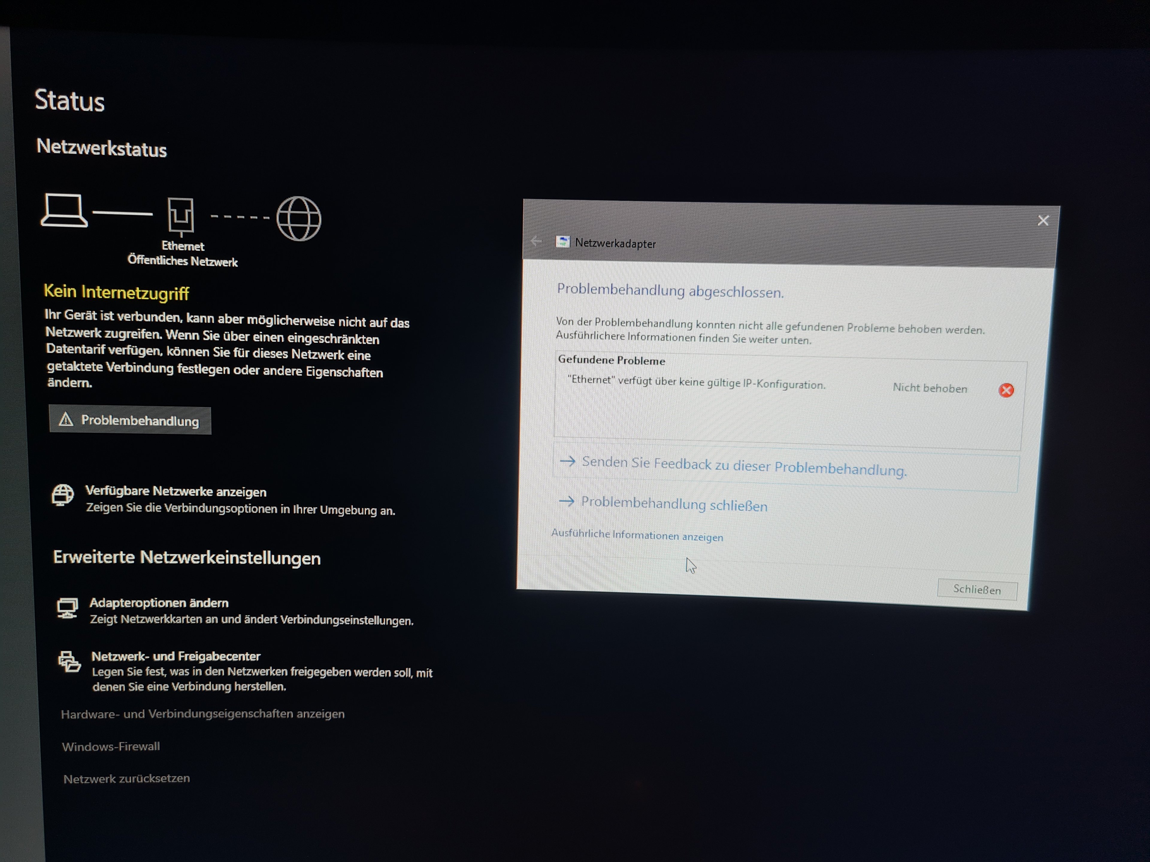

Guten Tag,
seit einigen Wochen habe ich das Problem, dass bei meinem PC das Internet nicht funktioniert bzw nicht immer funktioniert. Mindestens einmal am Tag geht dort das Internet weg... Sobald ich auf Netzwerk Einstellungen klicke (Windows 10) steht dort "Ethernet Öffentliches Netzwerk" und somit habe ich keine Verbindung zum Internet... Bei der Problem Behandlung kommt folgender Bericht: "Ethernet verfügt über keine gültige IP-Konfiguration" ich vermute das es etwas mit dem Netzwerk Einstellungen zutun hat der FritzBox ... es steht auch dort das dieses Netzwerk nicht identifiziert ist.
Ich besitze die Fritzbox 7490 falls das gebraucht wird ...
Das habe ich schon probiert:
LAN Stecker und Kabel gewechselt
PC zurückgesetzt ohne Erfolg
FritzBox neugestartet und für eine längere Zeit ausgeschaltet auch ohne Erfolg
Meine IPv4 über dem PC geändert auch ohne Erfolg...
Wie gesagt denke ich, dass es an den Netzwerk Einstellungen bzw dort Fehler ist oder sonstiges ... Könnten Sie mir bitte weiterhelfen? Ich bin am verzweifeln :c

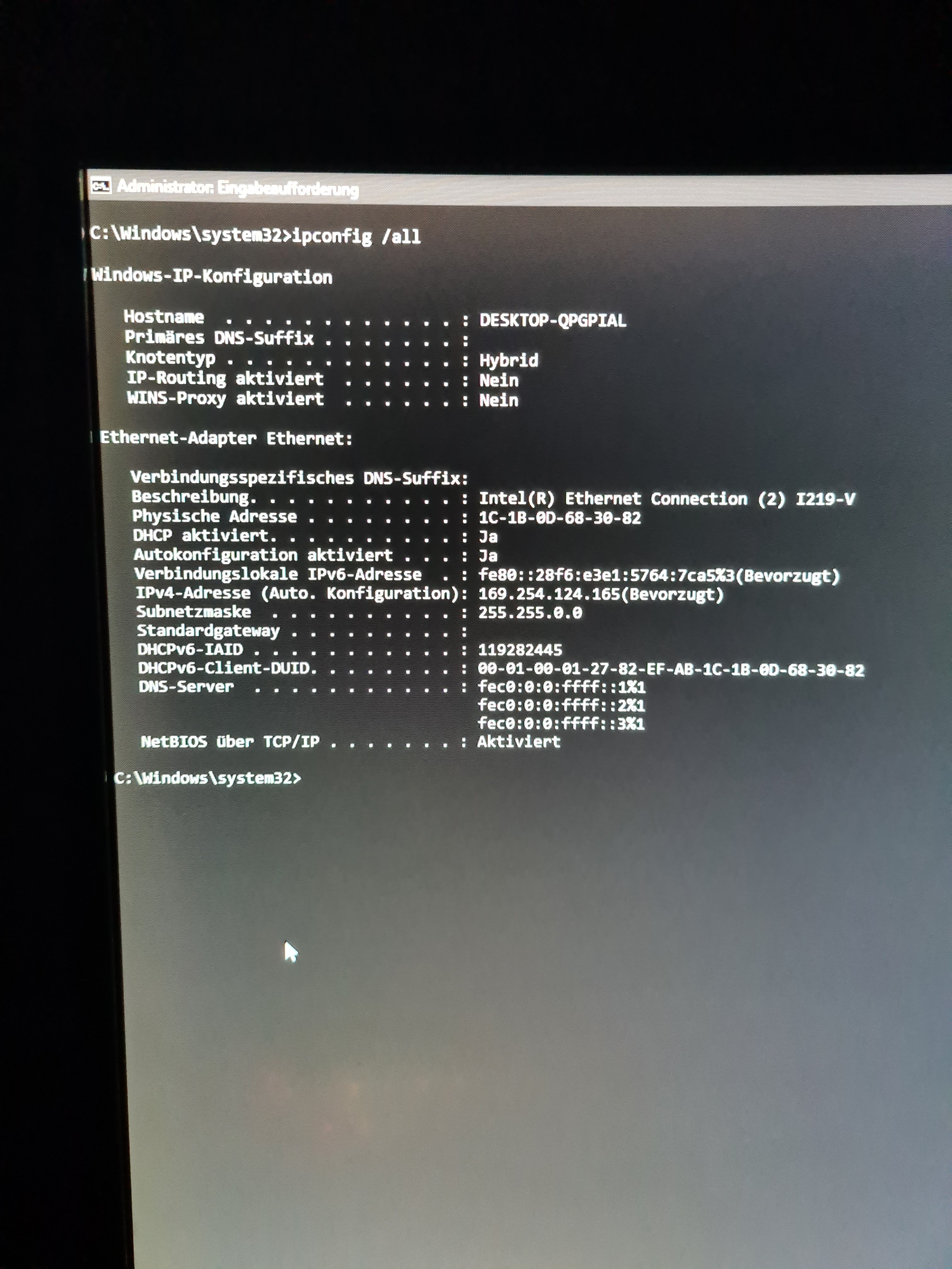

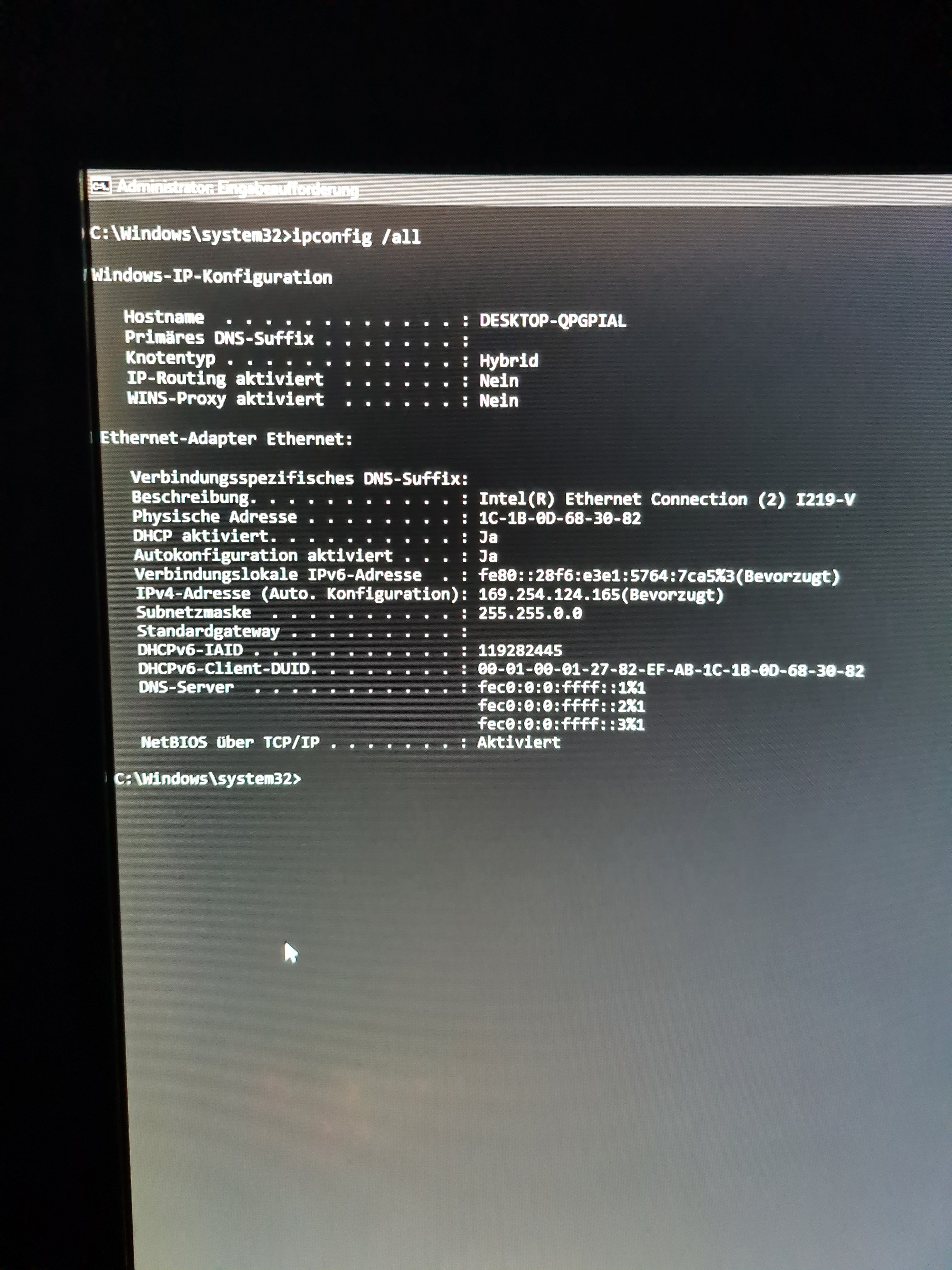

Kleines Update jetzt gerade funktioniert mein Internet am PC wieder ... Fragt sich nur für wie lange... Ich habe noch Mal den Befehl ipconfig /all eingegeben und jetzt kamen andere IPs zb IPv4 fängt jetzt mit 192 an und nicht mehr mit 169
Auch in den Windows Netzwerk Einstellungen hat es sich wieder auf Privates Netzwerk gestellt und es steht nicht mehr "nicht identifizierbares Netzwerk" dort
