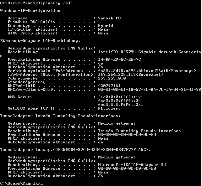

seit 2 Tagen habe ich keine Internetverbindung mehr. Wenn ich eine Diagnose starte kommt oben genannte Meldung. Habe schon unzählige Sachen ausprobiert, wie z.B IP manuell eingeben, DNS-Server manuell eingegeben, Winsock-reset, Router neu gestartet u.s.w. , hat alles nichts genützt.
Ich habe Windows 7 und das Internet beziehe ich übers Stromnetz, also aus der Steckdose.
Wenn ich im cmd ipconfig /all eingebe kommt folgendes
Mir gehen langsam die Ideen aus und ich weis nicht mehr was ich tun soll.

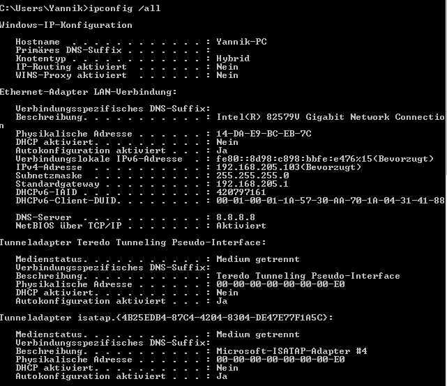

Kannst du deinen Router pingen? Kannst du 8.8.8.8 pingen? Kannst du google.com pingen?
Natürlich alles wenn du eine statische IP eingegeben hast. 192.168.205.x ist ein etwas ungewöhnliches Subnetz.

Pingen funktioniert nicht.
Das mit der IP ich auch so ne Sache, ich weiss nämlich nicht genau welche jetzt die von meinem PC ist, die 169. .... wird ja automatisch zugeteilt wenn er keine findet.
