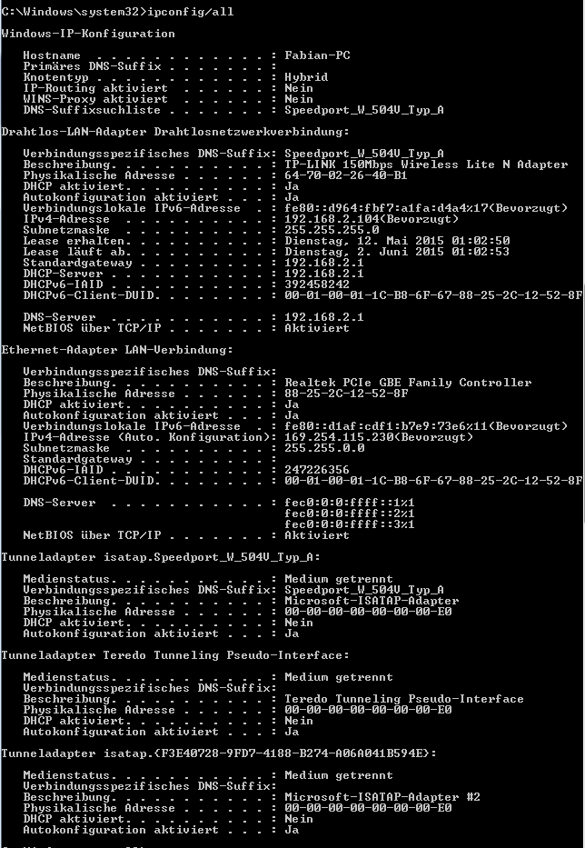

Meine netzwerkkarte hat anscheinend ihre ip verloren und ich hab keine ahnung wie ich das ändern kann.
wlan funktioniert einwandfrei.
kabel funktioniert einwandfrei, nach routertausch hat alles geklappt.
Hier mal ein paar bilder die euch hoffentlich weiterhelfen.
ich habe wirklich bald die komplette erste seite an google lösungen durchgearbeitet, aber bis jetzt ohne erfolg.
Habt ihr noch ideen?
vielen dank

Auf die schnelle fällt mir nur auf das deine LAN-Verbindung kein Gateway hat.
Dein Ethernet LAN Adapter hat von Deinem DHCP Server keine DHCP-Konfiguration erhalten. Dein Lease läuft relativ lange. Gab es einen IP-Adresskonflikt? Prüf die Windows Ereignisanzeige, die Kabelverbindungen und die Konfiguration des DHCP Servers.

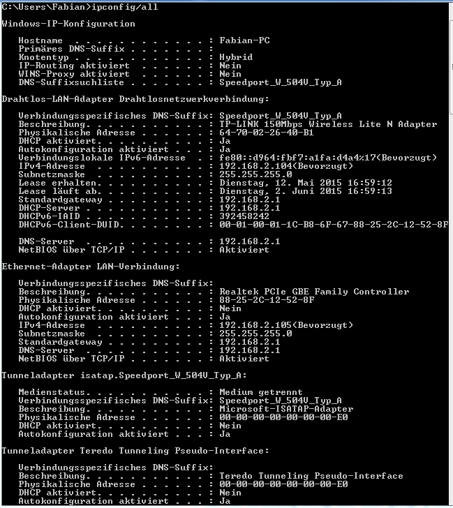

Stell deiner Netzwerkkarte doch mal ne feste (gültige) IP ein und den Router als Gateway ... und teste dann.

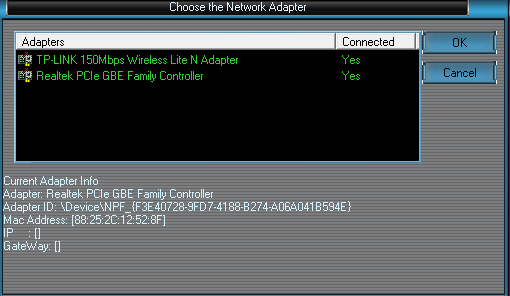

aufgetreten ist es soweit ich weiß, als ich bei netcut aus neugier die funktion "change mac addresse" ausprobiert hab.

hier ein paar bilder mit manueller ip vergabe und ipconfig damit

welche macadresse hast du in welche gewechselt?
