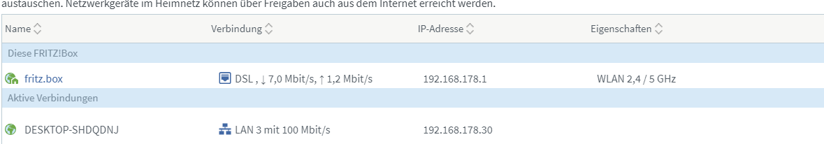

das sagt die fritzbox, wenn es hilft:
na also, da hast du schonmal ein problem. Die fritzbox lässt 1gbit zu, aber an der Dose kommen nur 100mbit an. Jetzt ist die frage, ob derjenige, der das netzwerk aufgebaut hat, die Leitungen so aufgelegt hat, dass pro Buchse in der dose 1gbit möglich ist (8 adern) oder nur 100mbit (4 adern).

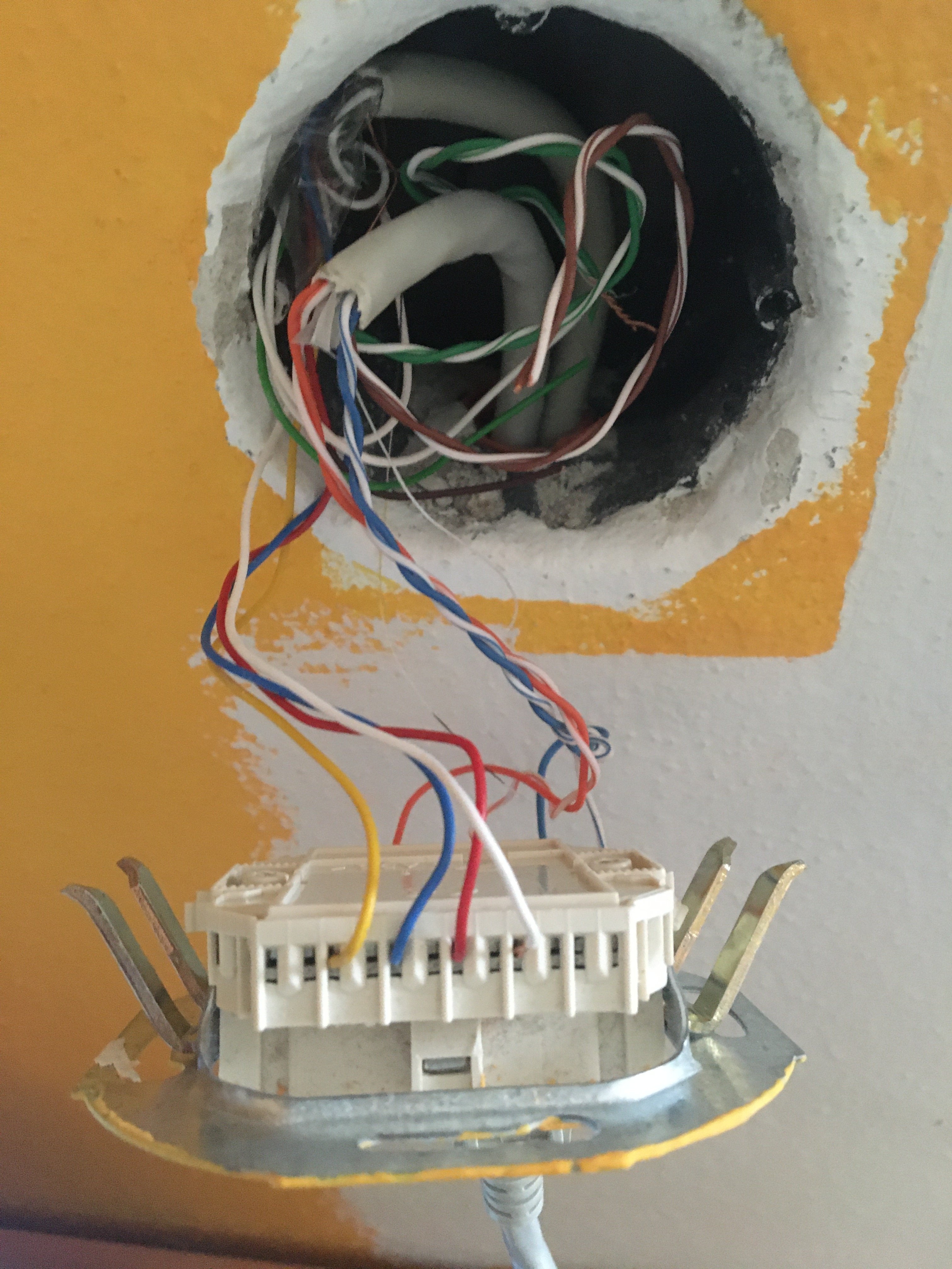

Wieviel Kabel gehen eigentlich in eine Dose? Eines oder zwei? Und wenn es nur eines ist, teilen sich die 8 Adern auf beide Anschlüsse der Dosen auf?
so schauts aus, 2 kabel..
