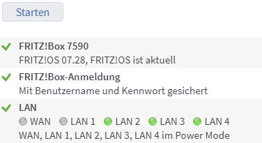

Hi Zusammen,
sind gerade aus dem Urlaub zurück und im 2.ten Stock kann ich keine Verbindung mit dem LAN herstellen.
die geräte sagen: Ethernet verfügt über keine gültige IP.
das ganze EFH hat LAN in den Zimmern gelegt, teilweise über switch. Die Geräte selber funktionieren an anderen LAN-Dosen im Haus ohne Problem !?
Den 2.Stock beliefert anscheinend LAN 1, dieser wird mir aber "grau" angezeigt. Der Switch blinkt und auch die netzadapter blinken grün und gelb.
Ich bin ratlos...jemand eine Idee?
danke im Voraus!
Oliver

Kein verbundenes Gerät auf LAN 1 laut Anzeige. Also Kabel oder (unwahrscheinlich) Switch defekt oder nicht richtig verbunden.
