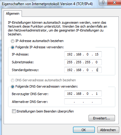

Im router habe ich nichts umgestellt, hier mal meine Konfig.
DHCP habe ich wie auf dem Bild zu sehen ist schon aus.
Was zeigen die funktionierenden WLAN Geräte als IP-Konfiguration ( das Default Gateway sollte die Adresse deines Routers sein) ?
Kannst du ausschließen, das ein anderes Gerät die .15 Adresse ebenfalls verwendet ?
Um DLAN als Fehlerursache auszuschließen, den PC mal direkt am Router anschließen.
Also habe gerade mal die Daten an meinem Mac nachgeschaut. Habe nun folgende Daten, nur bei der IP Adresse habe ich natürlich eine andere vergeben und zwar die 115, ist auf keinen Fall vergeben, habe im Router geschaut.
IP Adresse: 192.168.1.115
Subnetzmaske: 255.255.255.0
Standardgateaway: 192.168.1.1
DNS Server: 192.168.1.1
Nun sagt er mir "nicht identifiziertes Netzwerk - Kein Internetzugriff"
