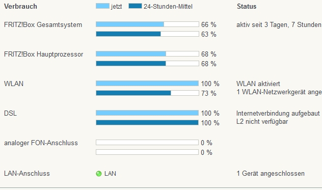

das habe ich gerade in der Fritz.box gefunden...
Also ist das Kabel nicht defekt, oder !?

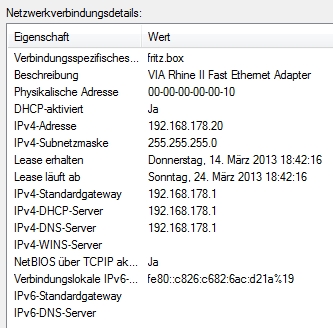

Wenn es anschließend immer noch nicht geht, mach bitte nochmal einen aktuellen Screenshot der IP-Konfiguration, so wie in Post #12 oder alternativ von ipconfig /all
Besonders interessiert mich, ob die MAC-Adresse dann immer noch 00:00:00:00:00:10 ist.
Möglicherweise ist das für die FritzBox keine gültige MAC-Adresse und vergibt daher keine IP-Adresse.

Und naja, ob jetzt in dem Bild noch eine IP-Adresse steht, die noch knapp 9 Stunden zu einem Teilnehmer gehört, ist denke ich jetzt auch nicht wirklich wichtig ;-)
@HDScratcher: Ah, jetzt seh ich die etwas merkwürdige MAC-Adresse auch ;-)

PS: Sehe gerade im Screenshot, dass Du eine IP erhalten hast, die auch gültig ist, vergiss also erst mal was ich gerade geschrieben habe.
