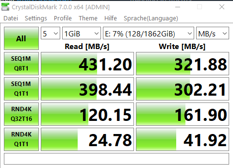

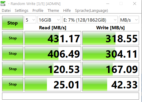

Heute ist meine angekommen, und nachdem mir das verschieben von Daten zu langsam vorkahm AS durchlaufen lassen (gut, war eh geplant). Den Ergebnissen nach zu urteilen, sind inzwischen nicht mehr die selben Komponenten wie hier vorher zu sehen verbaut
Die 4k Werte sind ja grottig, lesend wie schreibend und über 10GB Adressraum noch mal schlechter, schreibend dann nicht mal mehr 20MB/s. Das ist auffallend wenig. Was für einen Rechner hast Du und kannst Du auch mal eine andere SSD benchen und den Screenshot hier einstellen?
Und die Zugriffszeiten sind fast schon HDD-Niveau. ^^ Da stimmt irgendwas nicht.
Kann durchaus sein, irgendwas was ich überprüfen sollte?
Der X570 ist für schlechte maximale IOPS an SATA bekannt, also die 4k_64, aber die 4k (QD1) sind davon eigentlich nicht betroffen. Die hängen sehr vom System und dessen Energiespareinstellungen ab, die der 970er sind top, die bei der MX500 eher schwach, aber das erklärt nicht die grottigen Werte der SanDisk, die scheinen ja wirklich an der SSD zu liegen.
CD_Surfer, poste doch mal den Screenshot von CrystalDiskInfo für die SSD, ziehe den Screen weit genug auf, vielleicht kann man anhand der S.M.A.R.T. Attribute etwas über den Controller erkennen. Den scheint SanDisk wohl getauscht zu haben, wie auch die deutlich andere FW Versionsnummer vermuten lässt. Das wäre dann aber eine echte Enttäuschung, sowas bei einer Tochterfirma eines NAND Herstellers zu finden, aber wer auch einfach mal so SMR bei NAS HDDs verwendet die für den RAID Einsatz beworben werden....

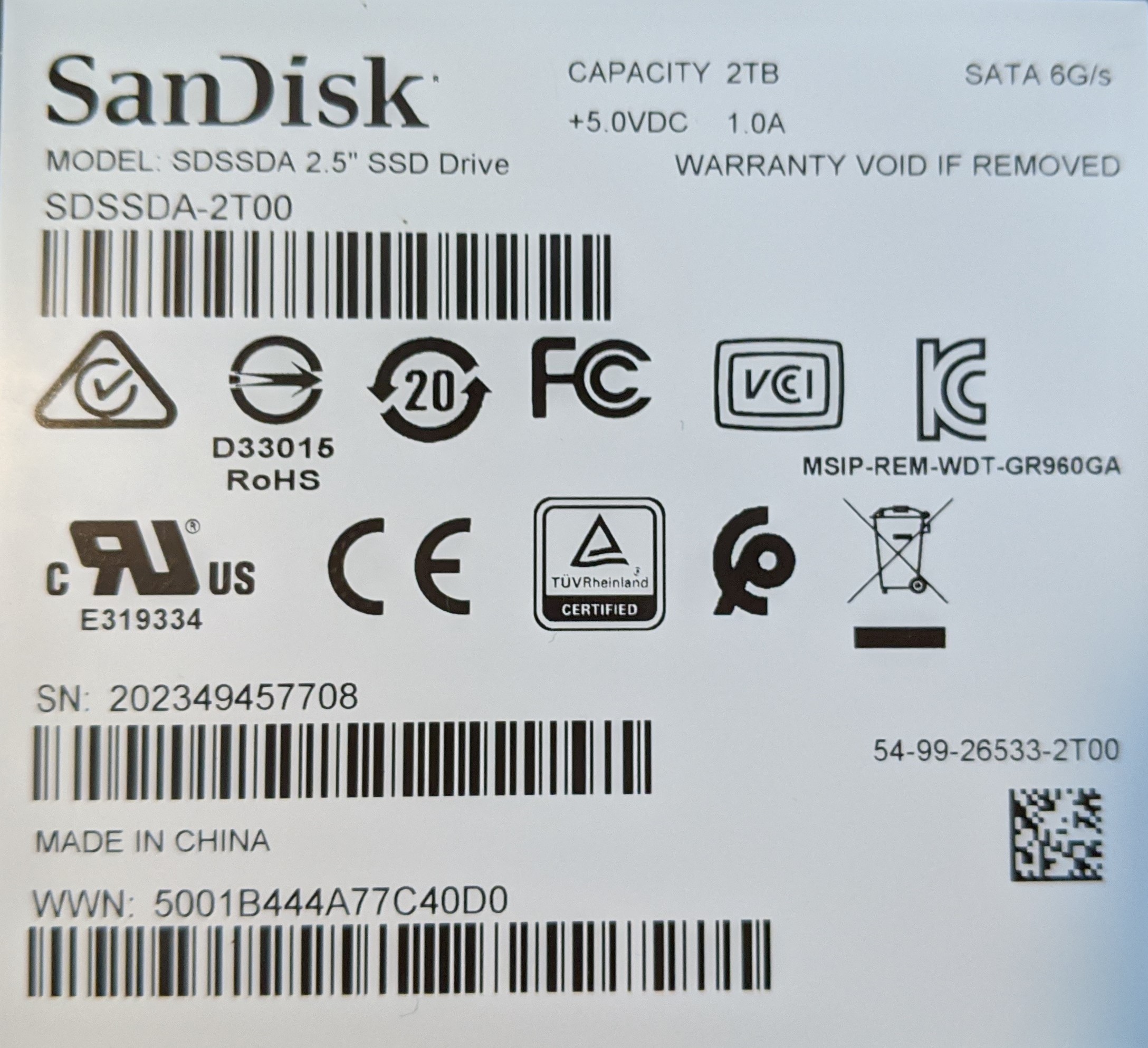

Welche Modellnummer steht auf dem Etikett? Ist es noch SDSSDA-2T00 wie in Beitrag #71?
öhm, in dem Post seh ich keine Modellnummer, aber ja SDSSDA-2T00 isses

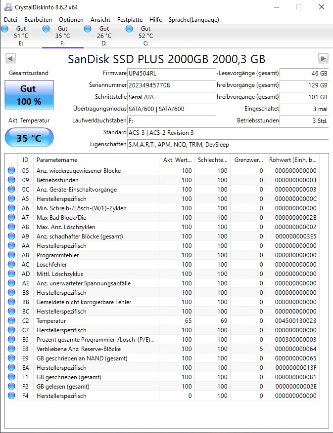

Holt schrieb:
CD_Surfer, poste doch mal den Screenshot von CrystalDiskInfo für die SSD, ziehe den Screen weit genug auf, vielleicht kann man anhand der S.M.A.R.T. Attribute etwas über den Controller erkennen. Den scheint SanDisk wohl getauscht zu haben, wie auch die deutlich andere FW Versionsnummer vermuten lässt....
Jup, hoff hiermit kann man was anfangen

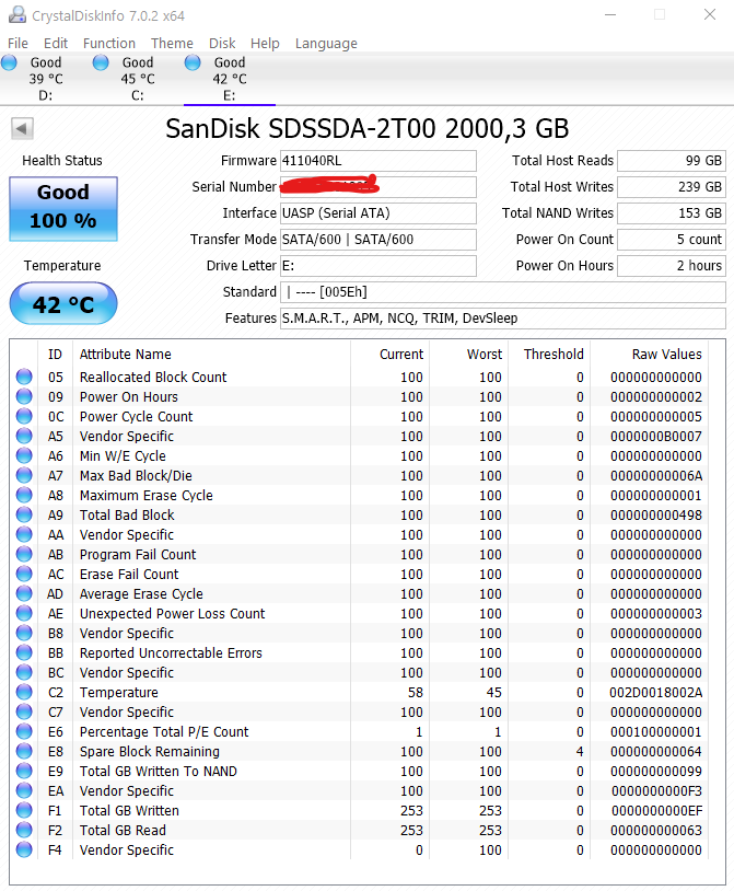

Die von Tenferenzu hat ja selbst über USB bessere 4k Lesend als die von CD_Surfer. Die S.M.A.R.T. Attribute haben sich nur minimal verändert, sowas anderer aktuelle Werte (100 statt 253 als Ausgangswert) der Aktuelle Wert von E6 ist bei der alten auch komisch, scheint als wenn der dann langsam von 1 auf 100 steigt statt umgekehrt. Es dürfte wohl noch der gleiche Controller sein, dann wurde also vermutlich das NAND durch QLC getauscht, was aktuell bei den Budget SSDs ja auch der Trend ist. SanDisk war zumindest bei den Budget Modellen schon immer dafür bekannt die NAND gegen aktuelle zu tauschen, ohne den Namen oder zuweilen auch ohne wenigstens die Produktnummer zu verändern.
gruenmuckel@Planet3dnow schrieb:
Zum Thema TLC vs QLC hab ich das hier gefunden:
54-99-27114-2T00 -> gute 2TB Plus aus China mit TLC
54-99-27115-2T00 -> gute 2TB Plus aus Malaysia mit TLC
54-99-26533-2T00 -> schlechte 2TB aus China mit QLC
Die SSD von @CD_Surfer ist eine solche 26533
