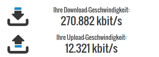

habe auf einem meiner Rechner ein merkwürdiges Problem. Der Download ist schnell, doch der Upload ist im LAN und WLAN extrem langsam. Der Upload dümpelt immer so zwischen 2,5 - 2,8Mbit/s rum. Alle anderen Rechner haben ein Upload zwischen 40-50Mbit/s. Das Problem besteht auch in anderen Netzwerken (bei Freunden und Verwandten getestet). Habe bereits alles deaktiviert (Outlook, Firewall, etc...) und die Tests wiederholt, jedoch mit gleichen Ergebnis. Neue Treiber haben leider auch nichts gebracht.
Habt ihr vielleicht noch eine Idee, woran das liegen könnte? Bin für alles offen. Es handelt sich um ein HP840 G5 Notebook mit Windows 10 Pro.

Habe es mal ausprobiert. Weiter das gleiche Ergebnis. Bekomme eher das Gefühl, dass irgendwo auf dem Rechner ein Limiter sitzt. Die Frage ist nur wo und wie bekomme ich das verdammte Ding raus.

Virenscanner: Gemacht, aber das gleiche Ergebnis.
tcpoptimizer: Windows default bringt das gleiche Ergebnis. Habe auch Optimal ausprobiert und es hilft leider nicht.

Test mit Linux Bootstick gemacht. Sieht gut aus. Die Hardware ist wohl Ok. Das Problem liegt im Windows System.

@Bender Habe TCP immer als Admin ausgeführt und auch neu gestartet (so wollte es das Programm). Keine Speedboost Programme drauf. Eben alles von HP gekillt was möglich war (Rechner fährt jetzt 3-5 Sekunden schneller hoch und keine CPU Spikes beim Boot mehr :freak:). Am Userprofil liegt es wohl auch nicht, da ein sauberes Profil mir die gleichen Ergebnisse liefert.
Bin kurz davor die Kiste neu aufzusetzen.
