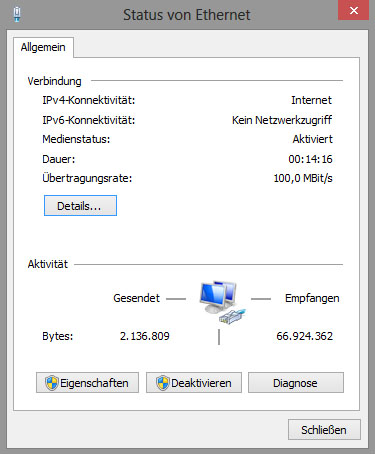

Was sagt der Ethernet Status? Welche Geschwindigkeit wird dort angezeigt?

Der Ethernetstatus zeigt eine Geschwindigkeit von 100 Mbps an.
Das NAS ist eine Buffalo Linkstation WX4.0TL/R1
