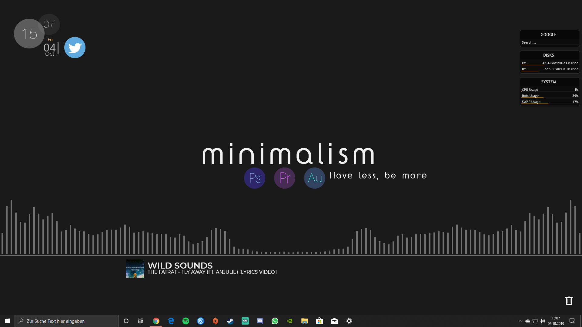

Oh und hier noch mal ein Bild meines jetzigen Desktops, einfach so just4fun
Einen schönen Tag Euch allen!
