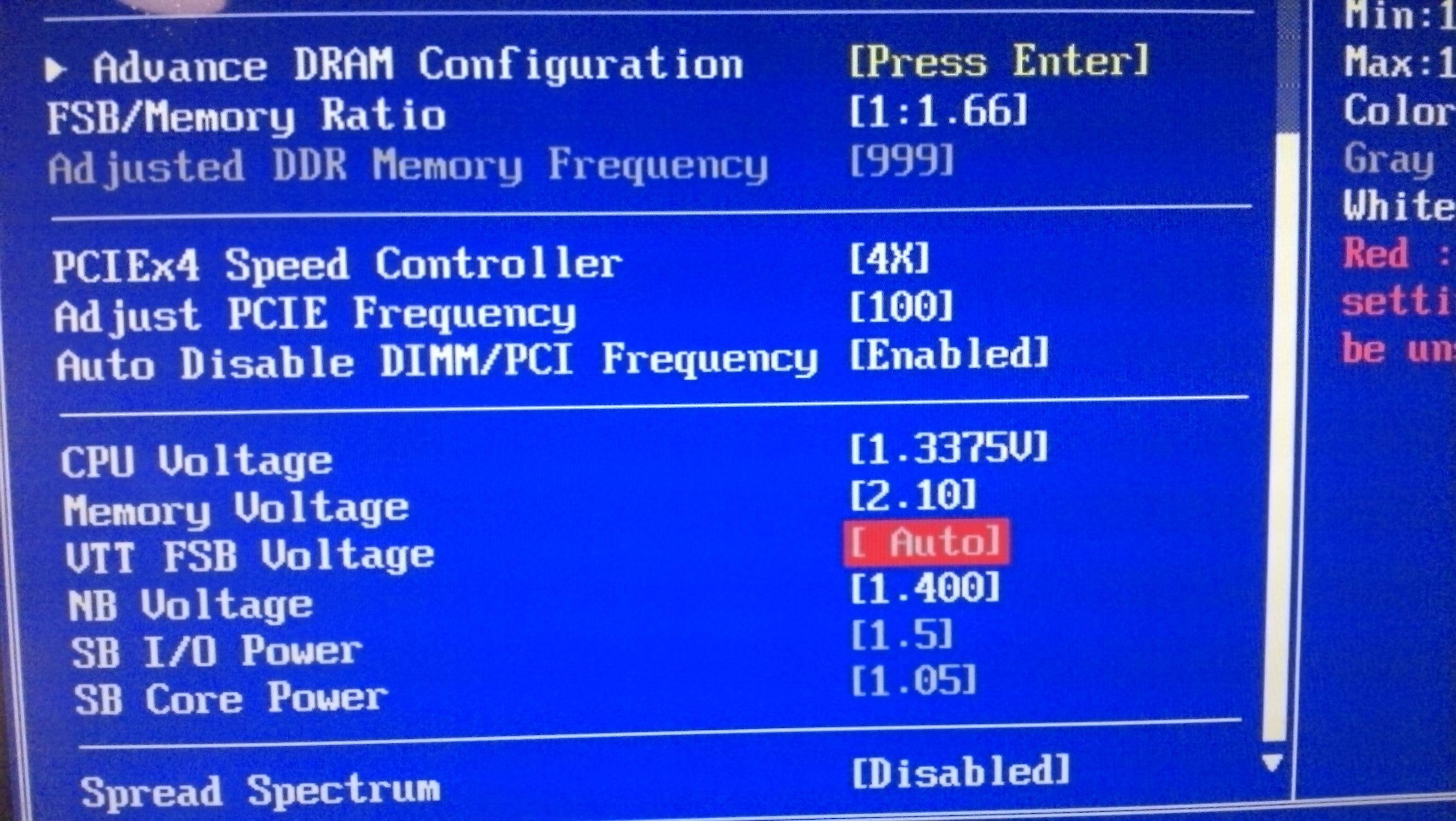

Also ich habe das Problem, dass ich seit kurzem den PC nicht mehr länger stabil benutzen kann. Besonders bei systemlastigen Dingen wie Spiele da kommt es nicht lange zum totalen Absturz.
Ich habe den PC schon die ganze Zeit von 2,4 standard auf stabile 3,0 Ghz (+25%) laufen lassen, habe wegen der Probleme die Werte wie Northbridge Spannung (bis 1,3 V) und Vcore (bis 1,4 V) etc. auch schon erhöht um das Problem entgegen zu wirken, aber auch das scheint jetzt nicht mehr zu funktionieren. Auch beim Zurückstellen auf Werkeinstellungen mit 2,4 Ghz und Auto will es nicht mehr richtig funktionieren. Frag mich ob das nun die Langzeitfolgen von OC sind, dass irgendwann das gesamte System nicht mehr funktioniert.

Mein System läuft jetzt auch schon 6 Jahre übertaktet und bisher hatte ich keine Probleme. Siehe Signatur.
Allerdings läuft meine Northbridge mit 1,4V anstelle deiner 1,3V
