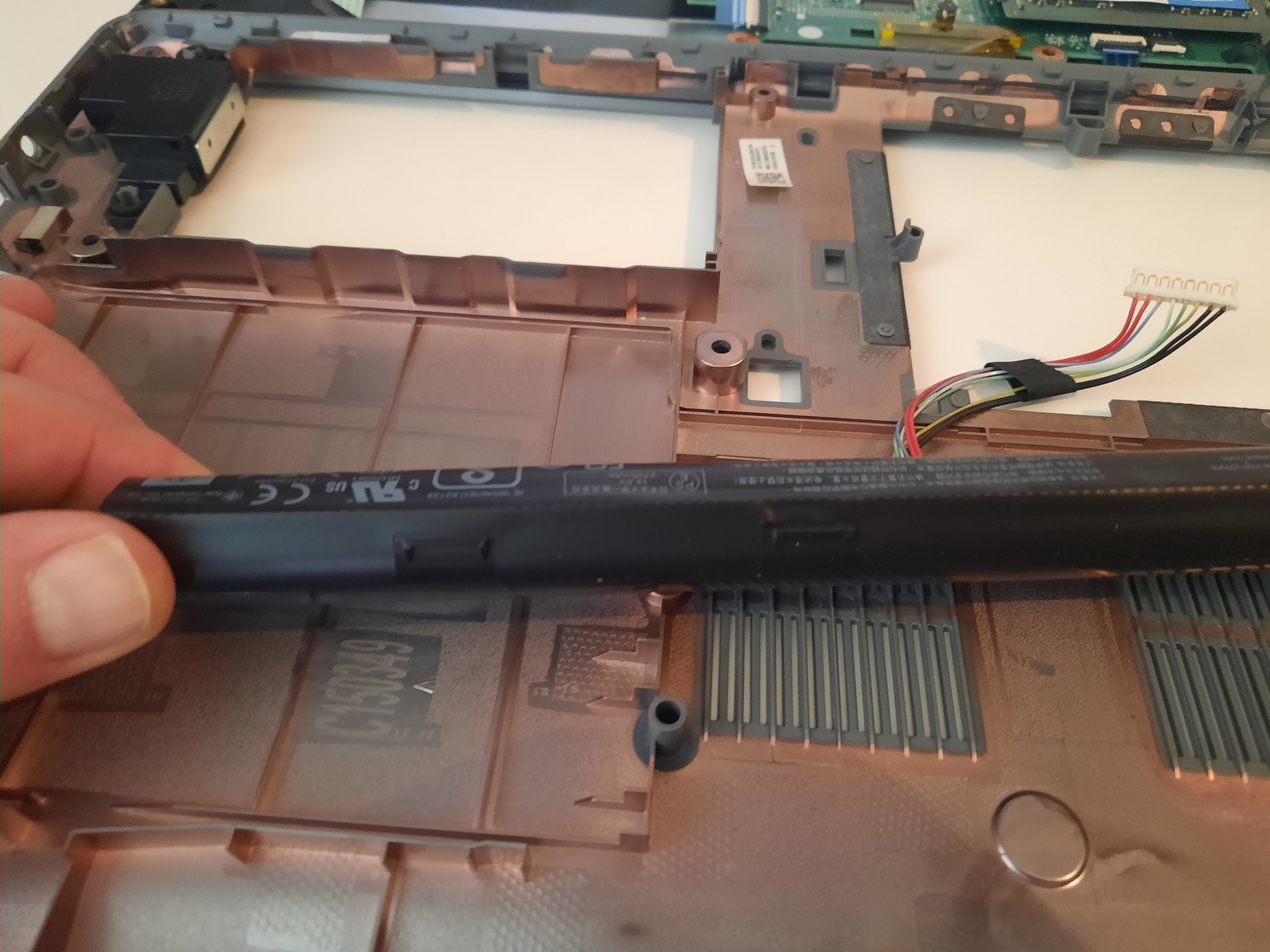

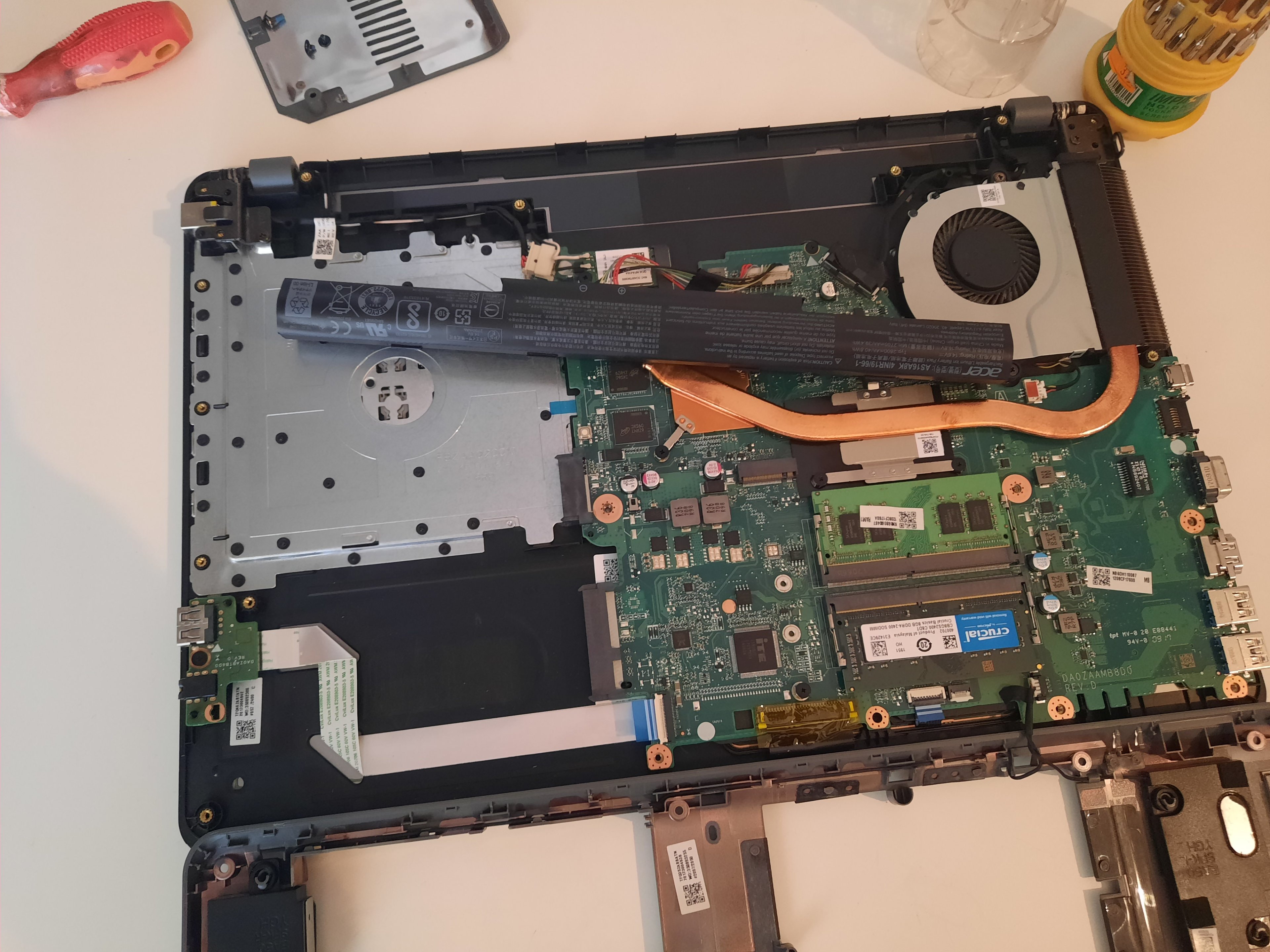

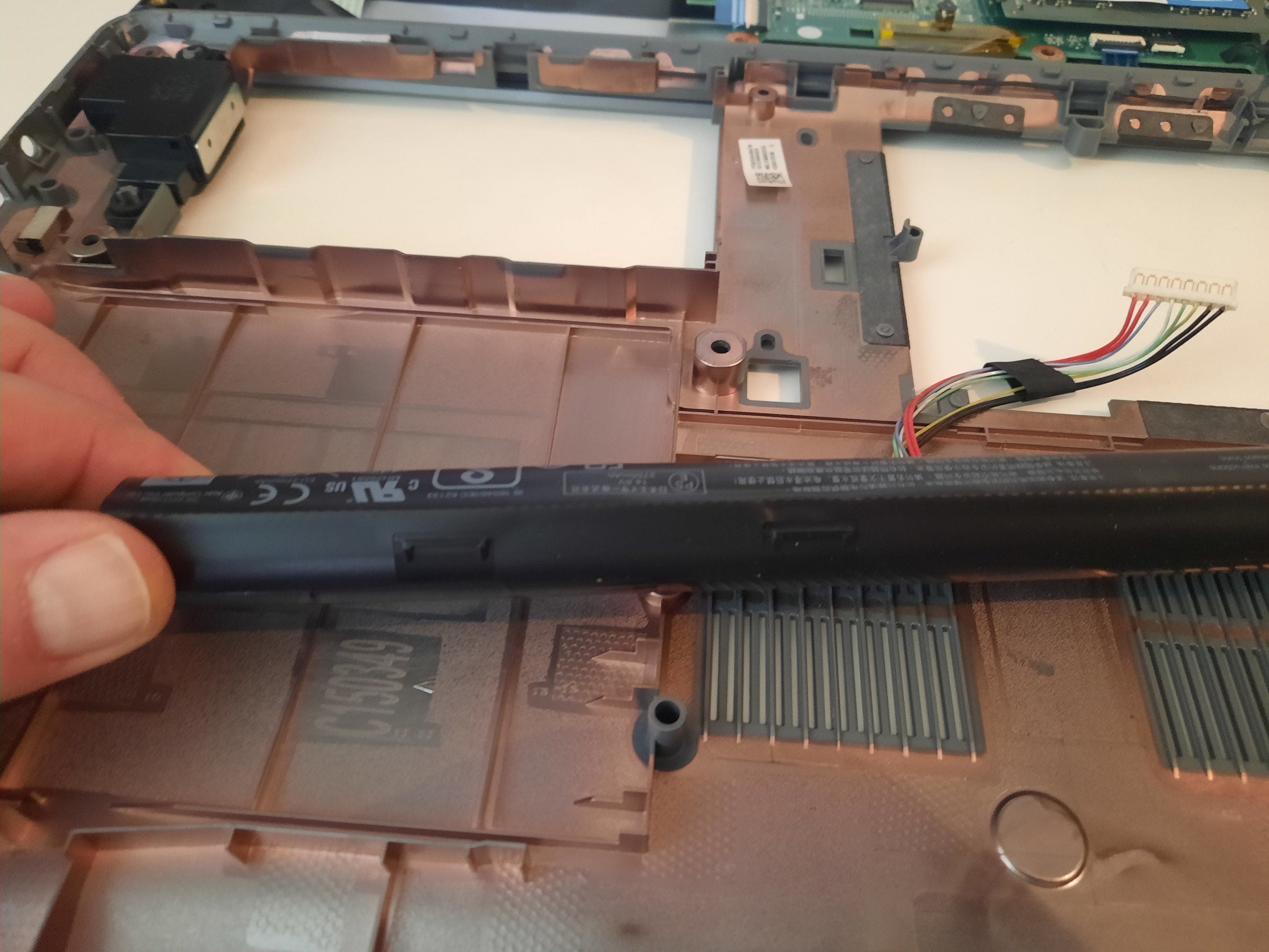

Habe es ausgebaut und es ist nicht aufgebläht oder sonst was äusserlich zu erkennen. Aber wenigstens ist man auf der sicheren Seite.
Danke nochmals an alle.

Wie lange hat es gedauert diesen Akku auszubauen?
15 Minuten
