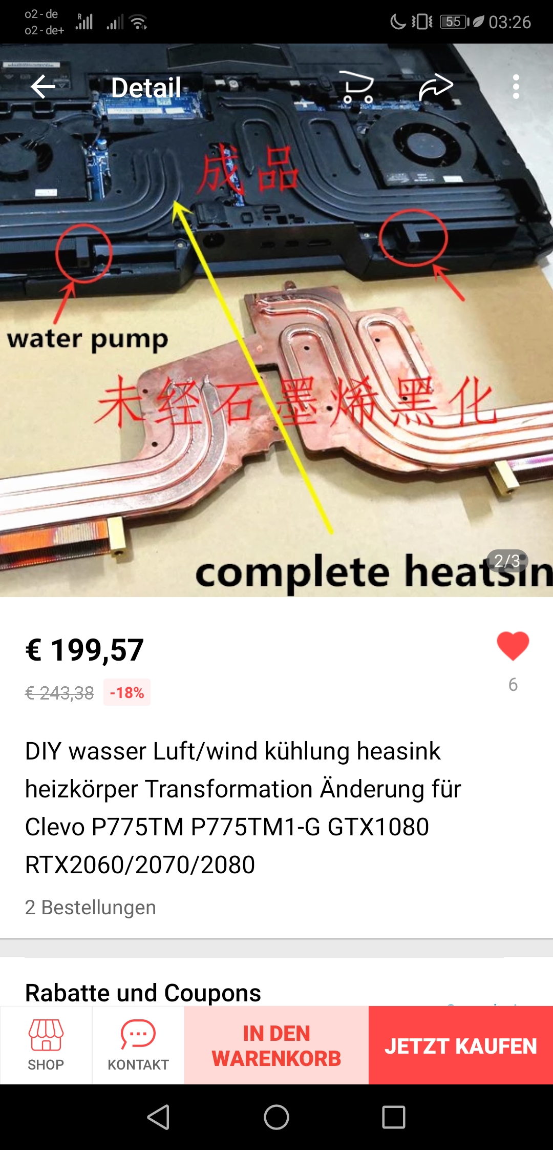

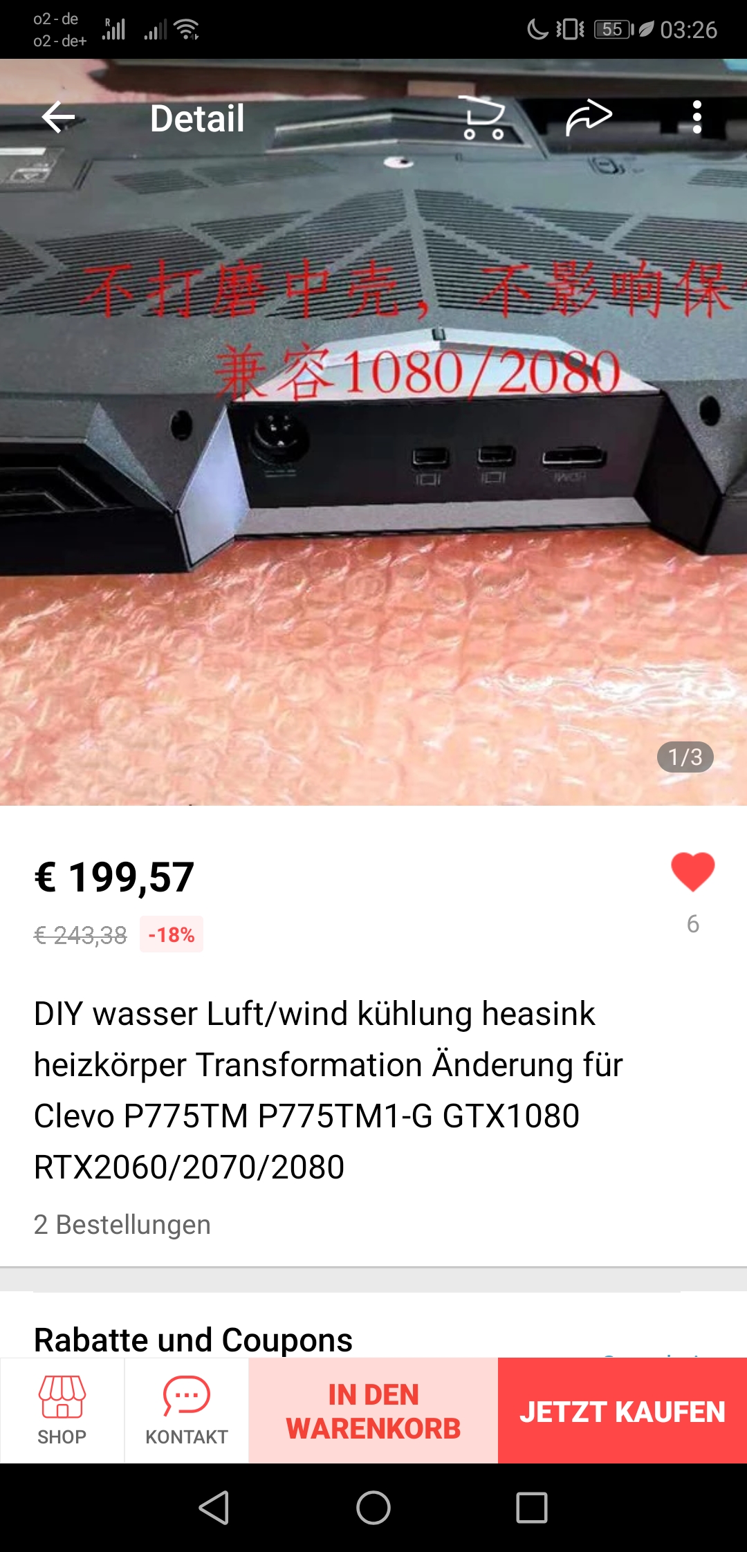

Hey hey, ich hab hier zufällig was interessantes von den Chinesen entdeckt.
Wasserkühlung. Seht euch mal die Bilder an und schreibt mir eure Meinung 😁
