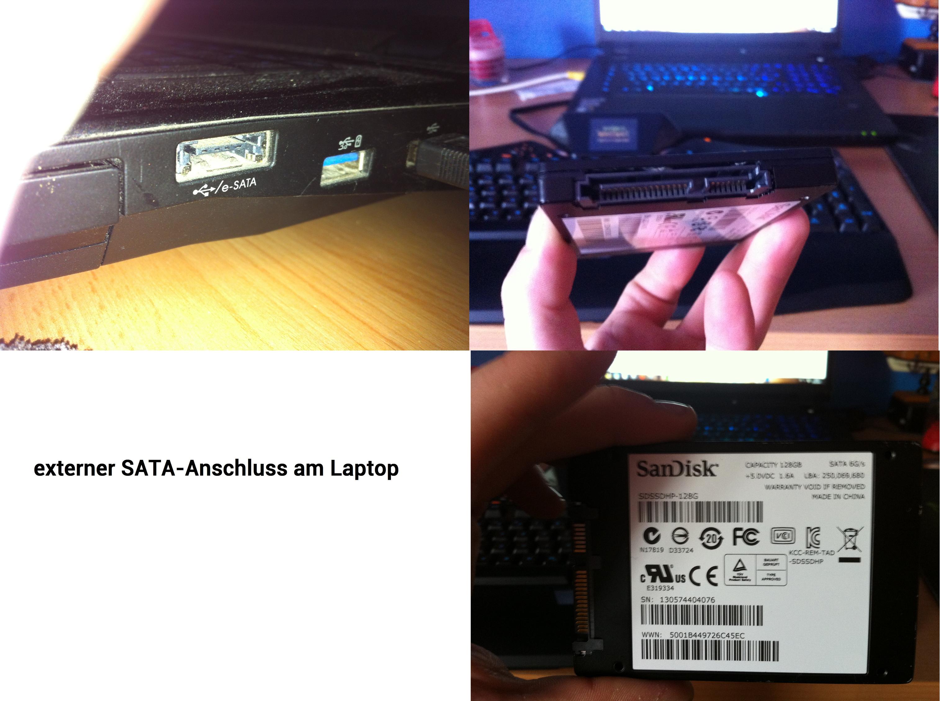

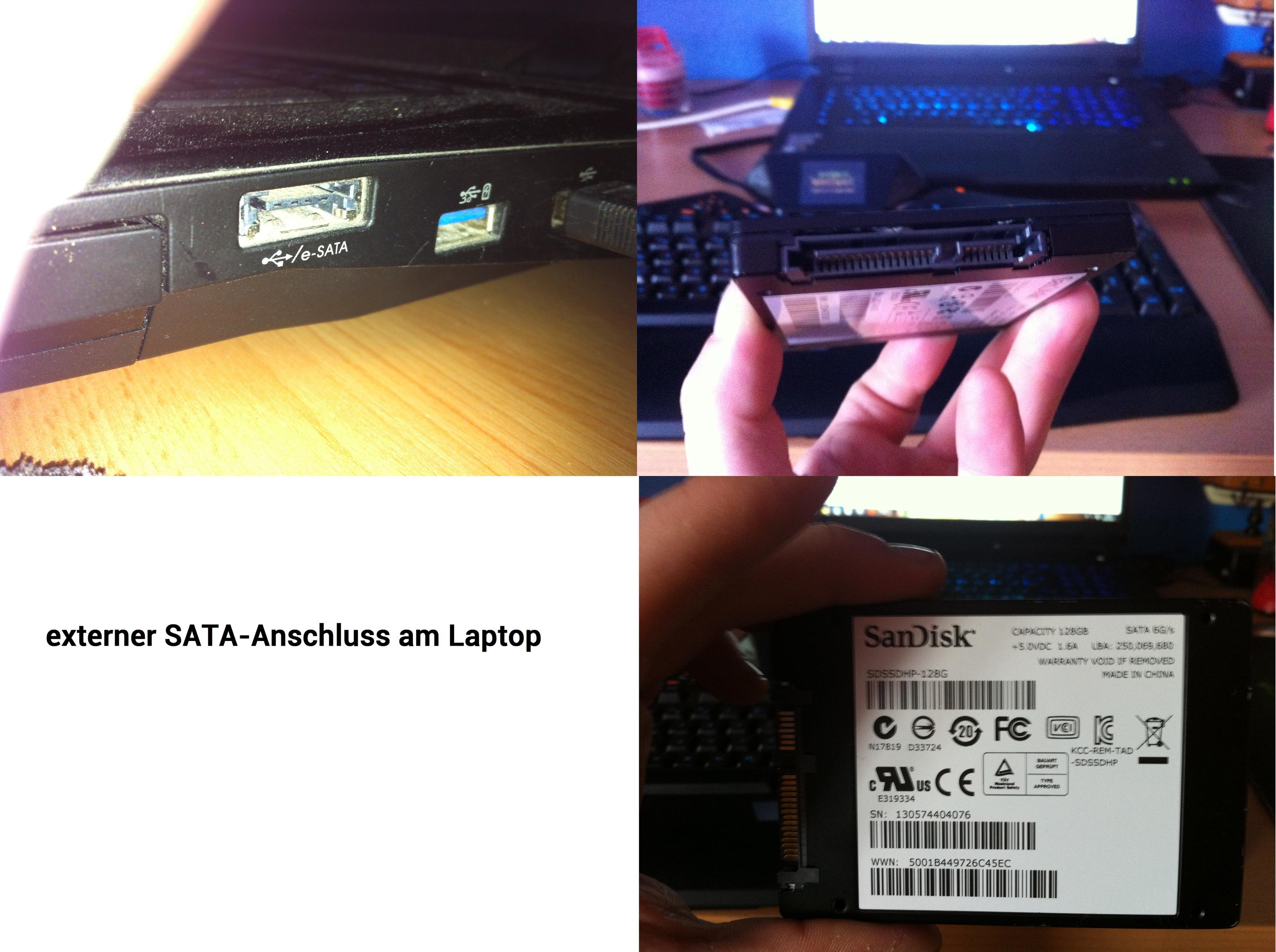

ich würde gerne, die unten auf der Pic-Wall abgebildete SSD, an meinen externen e-SATA-Anschluss am Laptop anschließen.
Ein Freund hat einen USB-Adapter für die SSD, aber das ist ja Schwachsinn.
Welche Art von "Adapter" oder Kabel benötige ich, damit ich die unten abgebildete SSD an meinem Laptop verwenden kann?

du hast einen eSATAp Anschluss - also Daten+Strom
allerdings benötigst du dann auch ein eSATAp Kabel um den strom zu nutzen

Hmn, ich benötige ein Case mit e-SATA Anschluss und einem USB-Stromkabel. Leider finde ich nur Case' mit externer Stromversorgung. Kennt jemand ein Case wo ich den Strom über USB liefern kann?
1a2b3c4d5e schrieb:
Meinst du an meinem Laptop oder der Festplatte? ... ich hoffe mal am Laptop ;)
Woran erkennst du mit dem bloßen Auge den Unterschied zwischen e-SATAp und e-SATA?
LG
am Laptop ;)
dein eSATA ist mit USB kombiniert. Daher gibt der Port auch strom (da USB auch Strom gibt). Alle mir bekannten kombinierten Ports sind gleichzeitig auch eSATAp (bzw. eSATAp definiert sich durch die Kombination von USB Strom und eSATA Daten an einem Steckplatz)

der laptop hat KEIN esatap, sonst würde der anschluss so heißen und hätte evtl sogar ne andere farbe (grün oder sonstwas).

da das bei dem laptop nicht dransteht würde ich einfach mal annehmen dass es nicht geht
