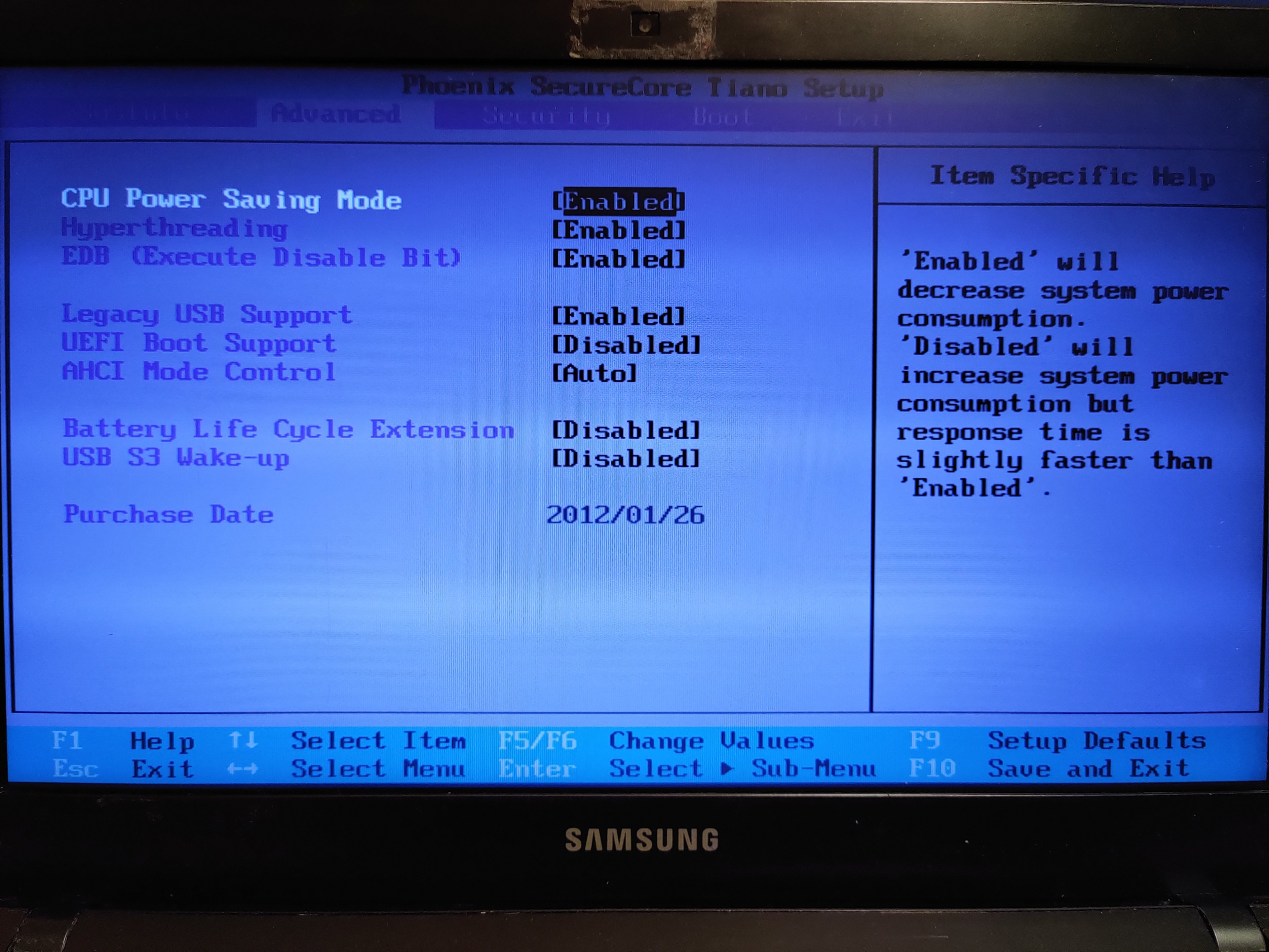

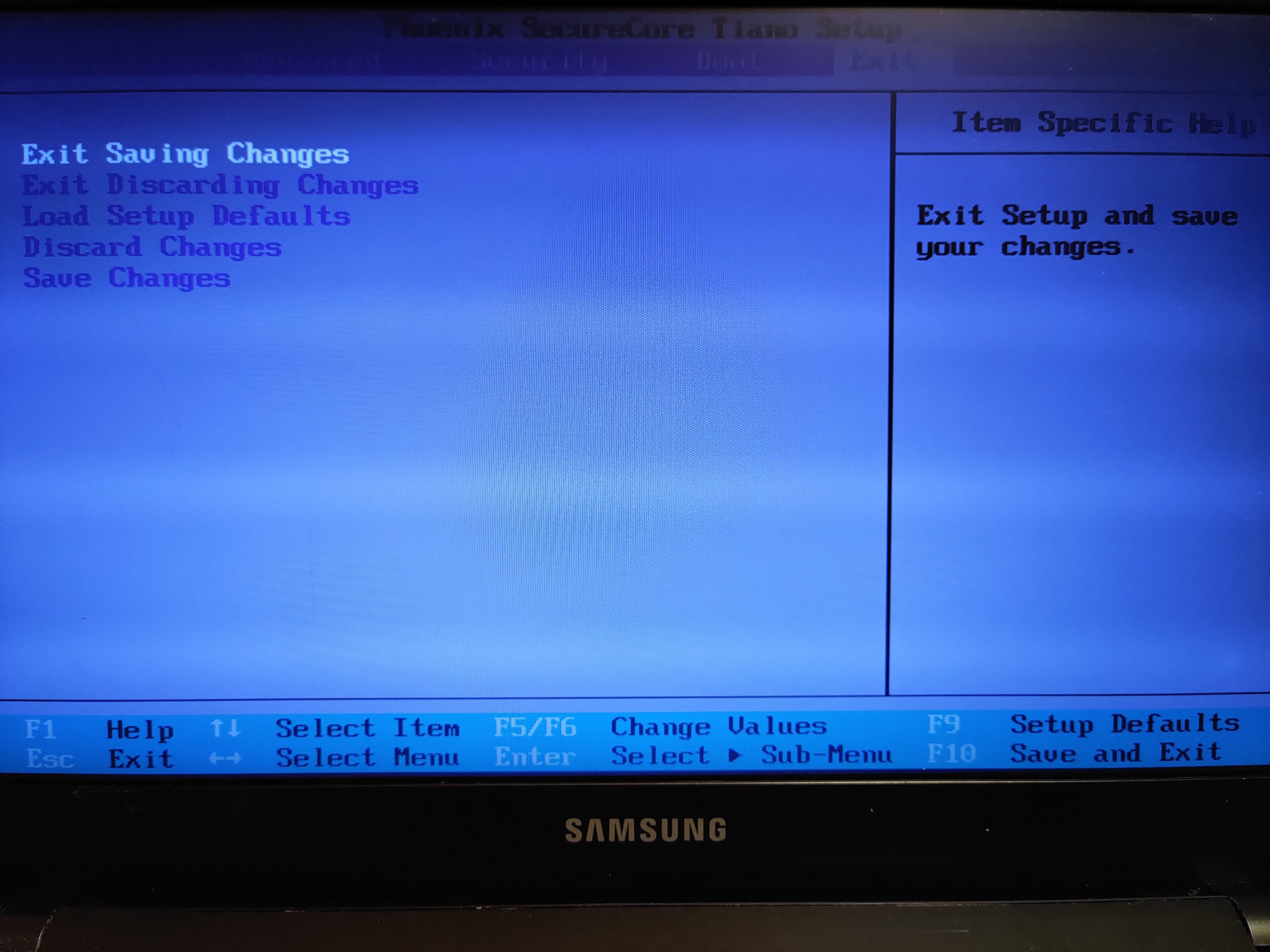

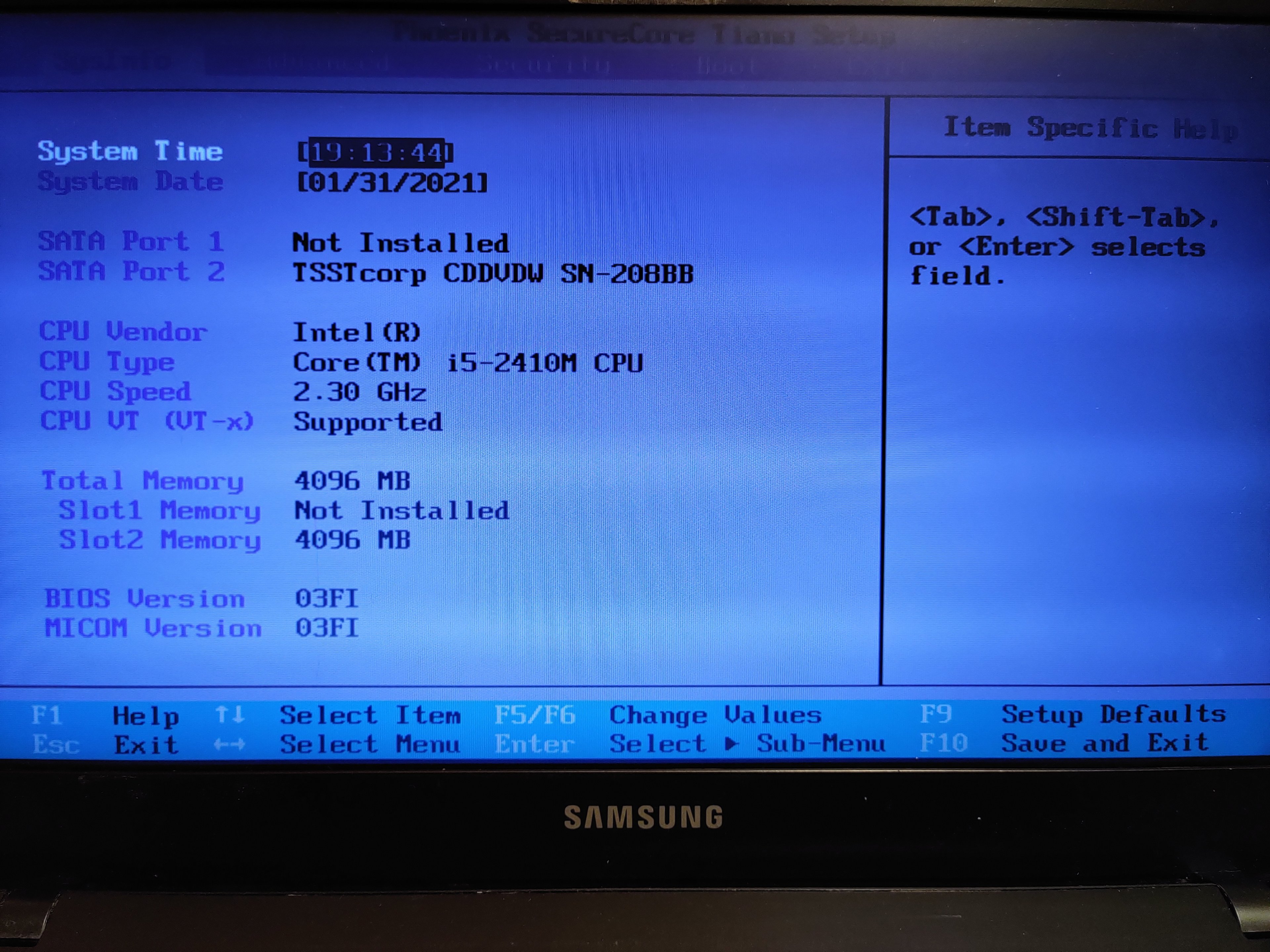

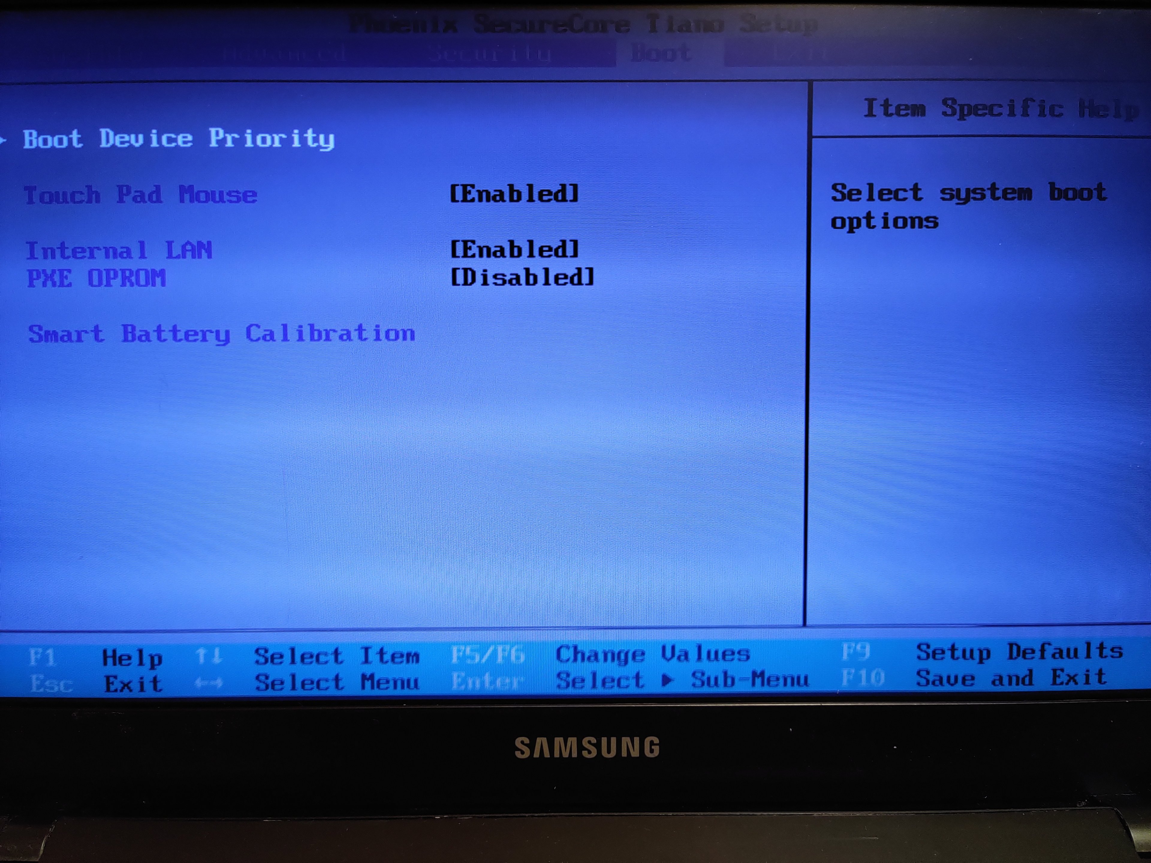

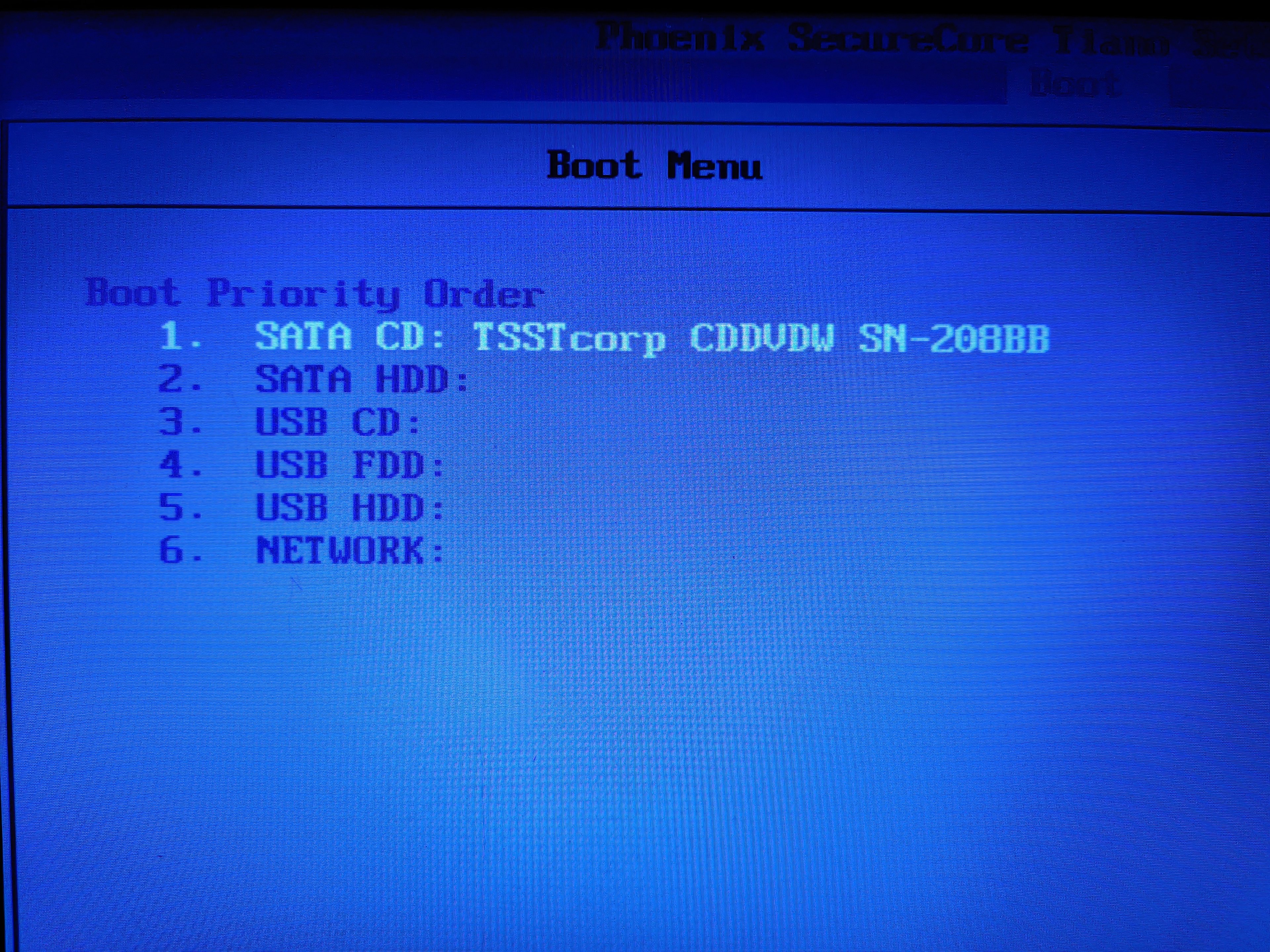

So hier schon mal die Bilder vom BIOS. Da hatte ich wie gesagt schon so gut wie alle Kombinationen durch.
Entscheidend ist wahrscheinlich, das AHCI aktiviert ist?
Was mache ich mit Legacy?
Ich versuche jetzt als nächstes die SSD zurückzusetzen und zu gucken, ob sie wieder erkannt wird (ich habe sie erst neu gekauft, ein Defekt ist also zumindest unwahrscheinlich).

Was wird Dir bei Boot Device Priority (Bild 4) angeboten?
Ich meine Deine Vermutung in Richtung Legacy/UEFI könnte das Problem sein.
Wobei auf dem Bild 1 bei SATA1 nichts angezeigt wird. Questionmark schaut hier heute hoffentlich nochmal rein.

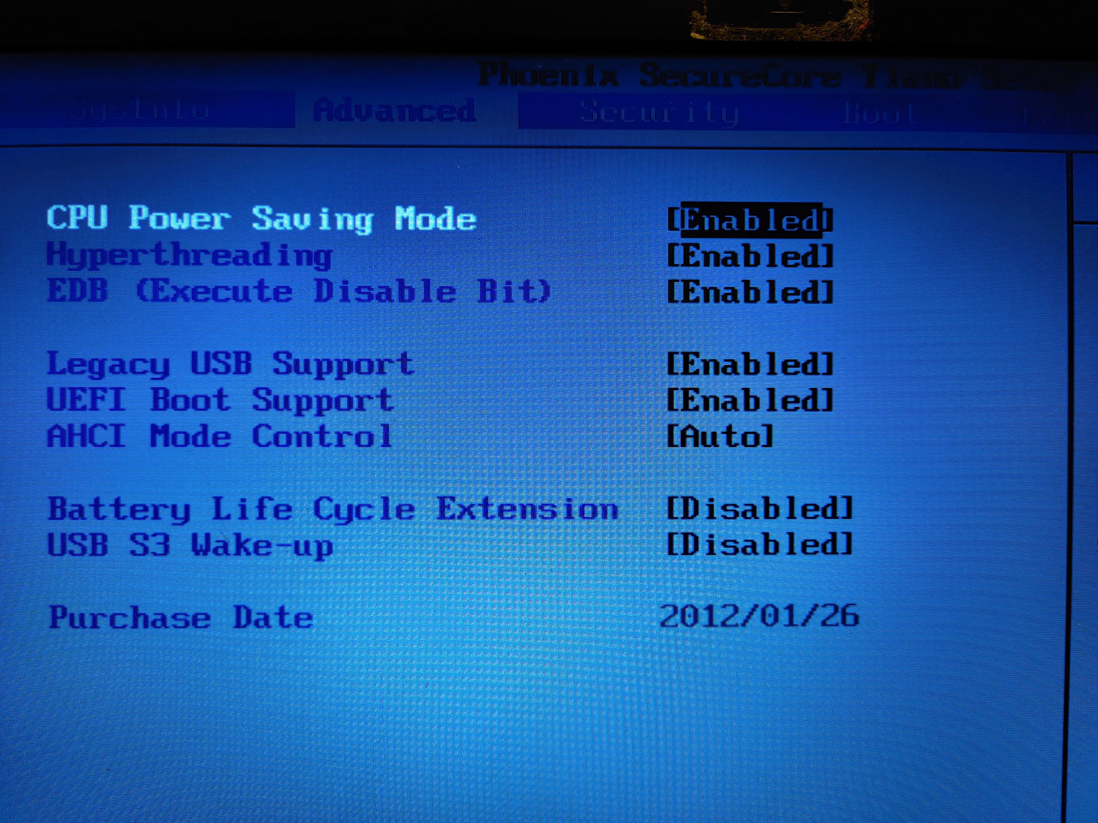

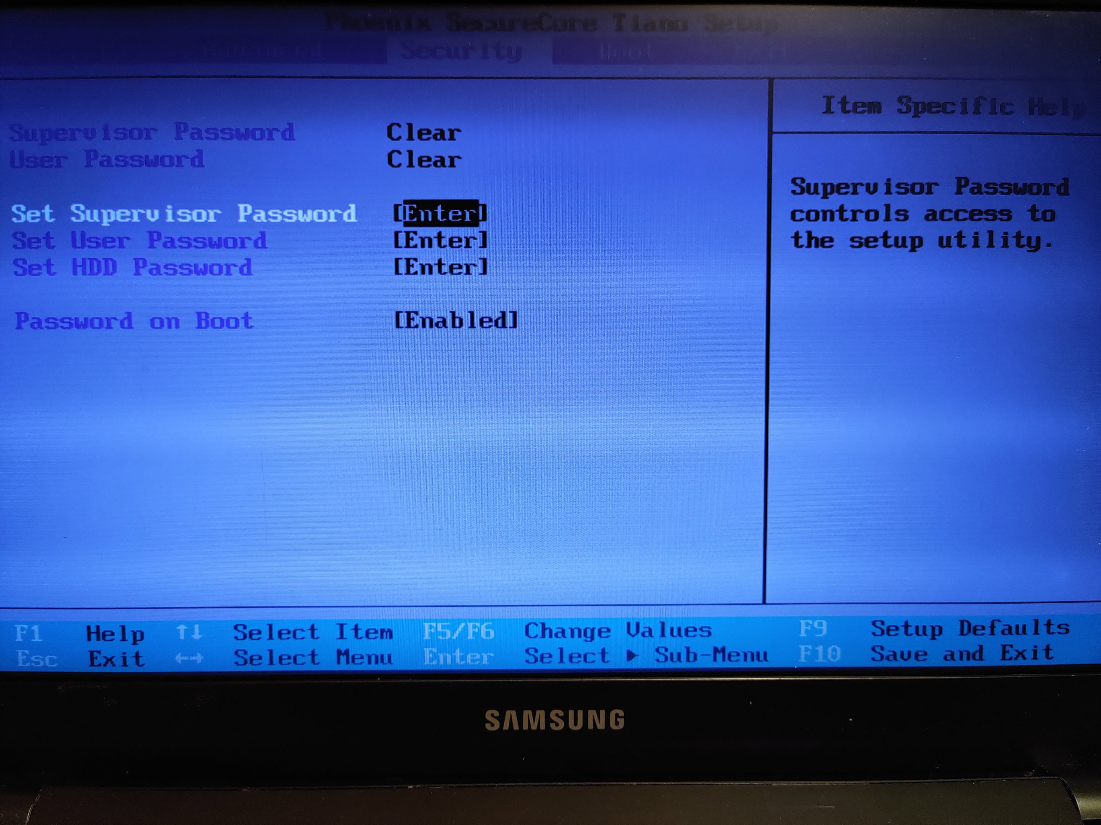

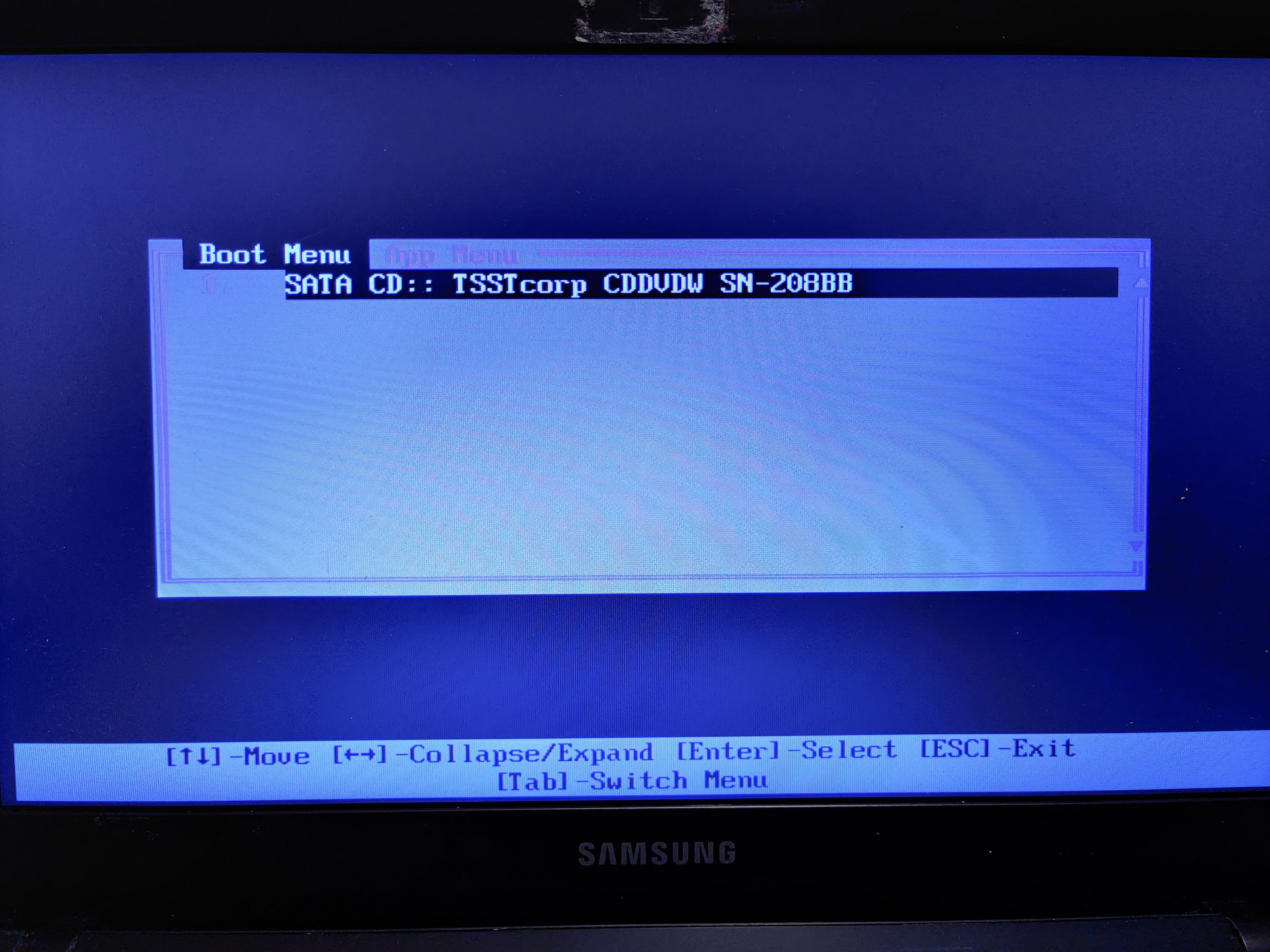

So, die SSD wurde bei GParted direkt erkannt und ich habe alle Partionen gelöscht.
Dann habe ich nochmal den Windows-Installationsstick gestartet und er wurde nicht erkannt.
Nachdem ich dann "UEFI Boot Support" aktiviert habe, wurde der USB Stick erkannt und ich habe Windows nochmal installiert. Im Installationsprozess wird die SSD auch direkt angezeigt und der Prozess läuft bis zum Ende ab. Dann wieder das gleiche SPiel, nach der Installation möchte Windows neustarten, aber nach dem Neustart kommt nur noch der Bildschirm aus dem Anhang, es wird also nur das DVD Laufwerk als Option angeboten, aber das hilft natürlich nicht.
Bei der Bootreihenfolge hatte damals auch schon rumprobiert, es hat alles nicht geholfen (auch z.B. das DVD Laufwerk nach ganz unten nicht).
Gibt es noch andere Einstellungen, die das Problem sein könnten? Vom USB Stick kann ich jetzt auch wieder nicht booten (vielleicht ist das ja ein Hinweis auf irgendetwas).
Dass der Laptop generell nicht mit SSDs klarkommt ist keine Option, da sie ja erkannt wird?
Noch ein Hinweis zum Legacy USB Support: Laut Google sorgt das dafür, dass USB Geräte im Bios erkannt werden. Das macht also Sinn aktiviert zu sein, da ich ja per Tastatur navigiere.
Ich vermute also, dass es die UEFI oder ACHI Einstellungen und/oder das alte BIOS sind..
