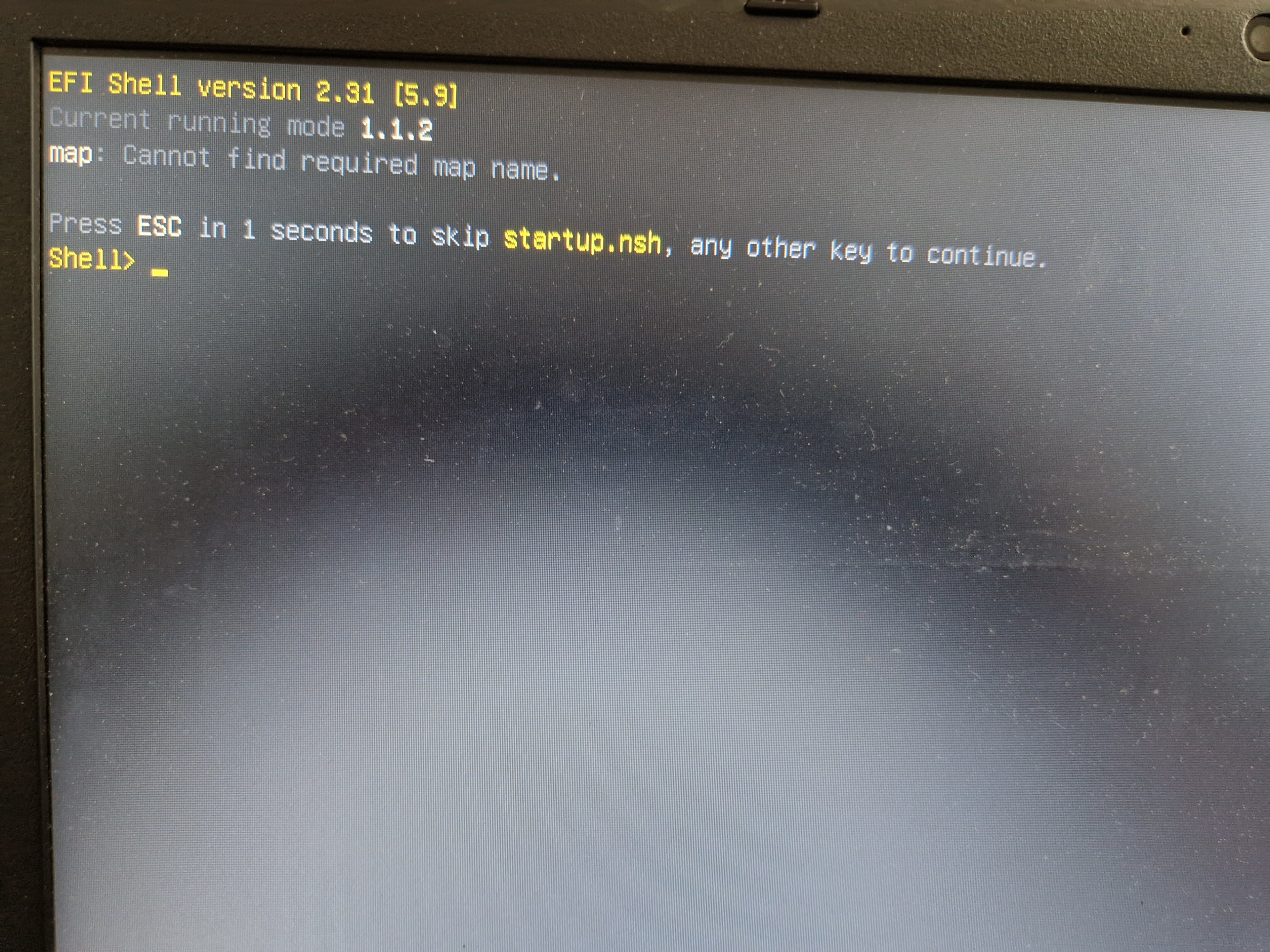

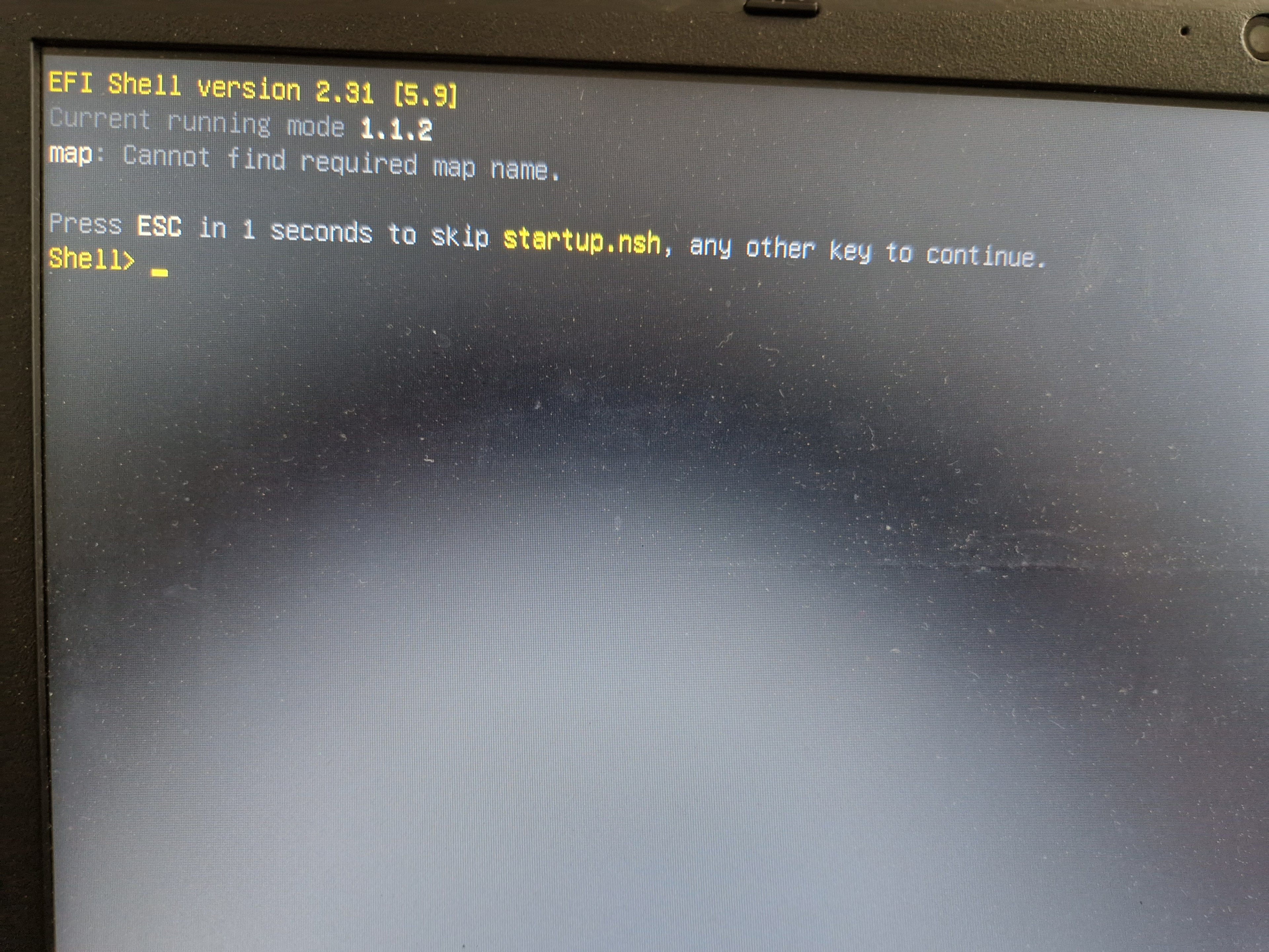

Hallo, mein Laptop von Terra fährt nicht mehr hoch. Auf der Startseite zeigt er mir etwas für mich unverständliches an. Ich habe es mal fotografiert..... Was bedeutet das und was kann ich tun?
Danke und LG Gerdi

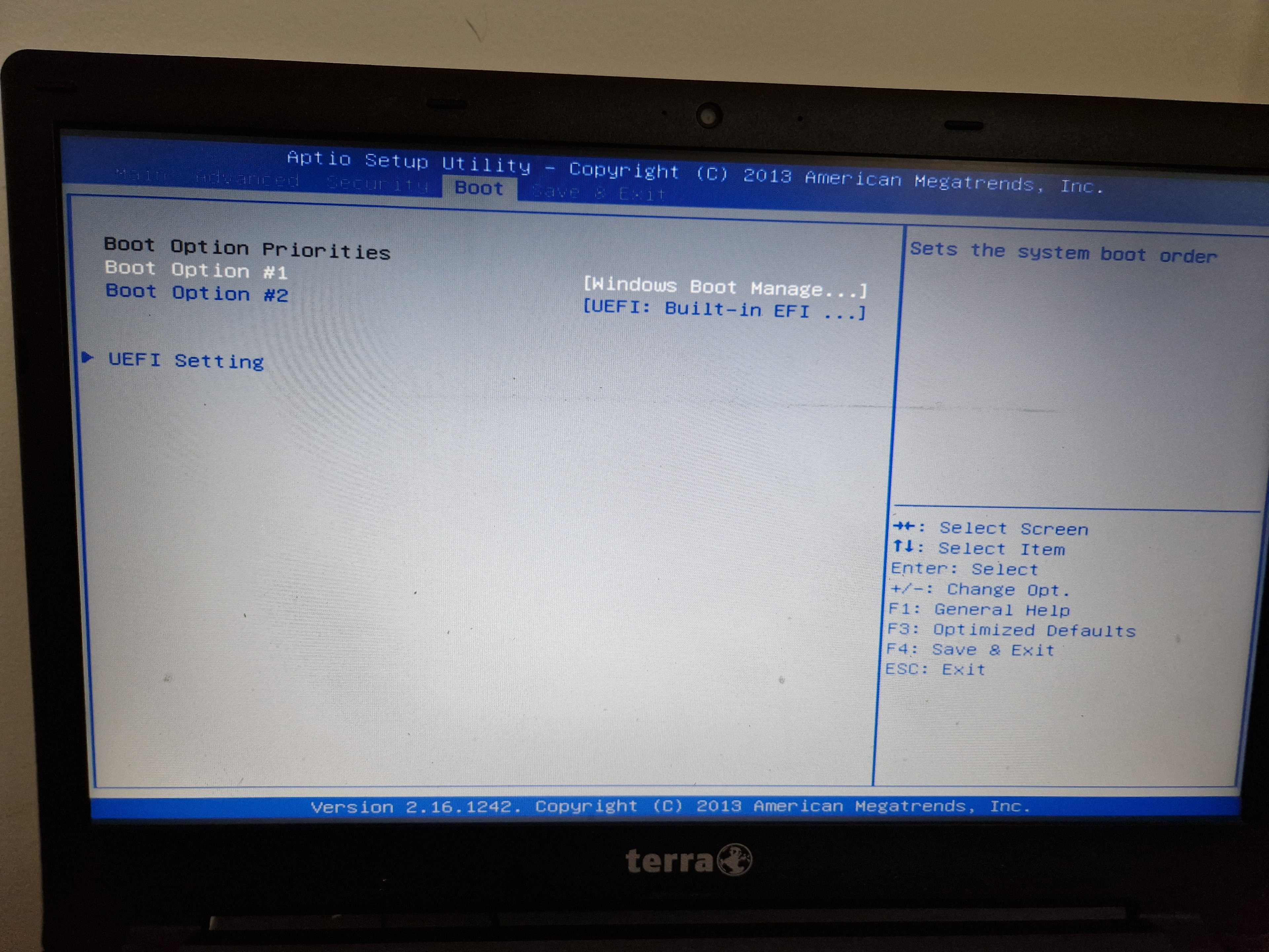

Entweder findet es nichts bootfähiges, oder die Bootoptionen sind falsch konfiguriert (UEFI statt Legacy-Boot).
Mehr ist dem, und deinen Angaben über das "Laptop von Terrasse" nicht zu entnehmen.

Ich vermute die Bootreihenfolge stimmt nicht. Erster Tip: Bios aufrufen: beim Booten F2 oder entf,
Alternativ mit F7 den das Bootmenü und dort schauen welche Festplatte ausgewählt werden kann.
Hinweis: Die Tasten variieren manchmal nach Hersteller. Ohne genaues Modell kann dir hier keiner richtig helfen.
Wird die SSD / HDD noch im BIOS gefunden?
Boot Reihenfolge im BIOS prüfen.
Mit F2 kommt man bei der Kiste wohl ins Bios, schau mal ob da die SSD mit Name oder zumindest kryptischer Buchstaben-/ Zahlekombination angezeigt wird.

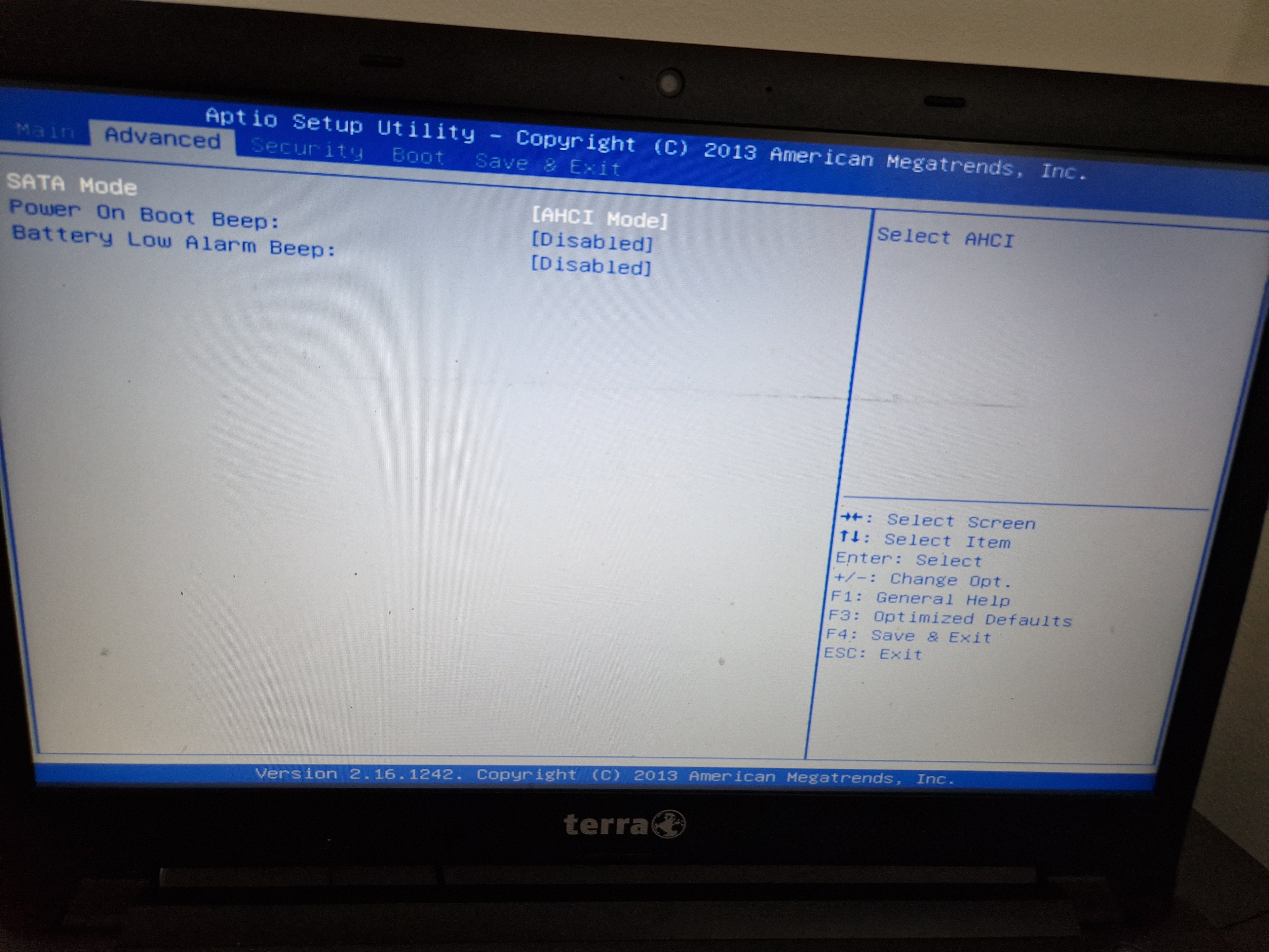

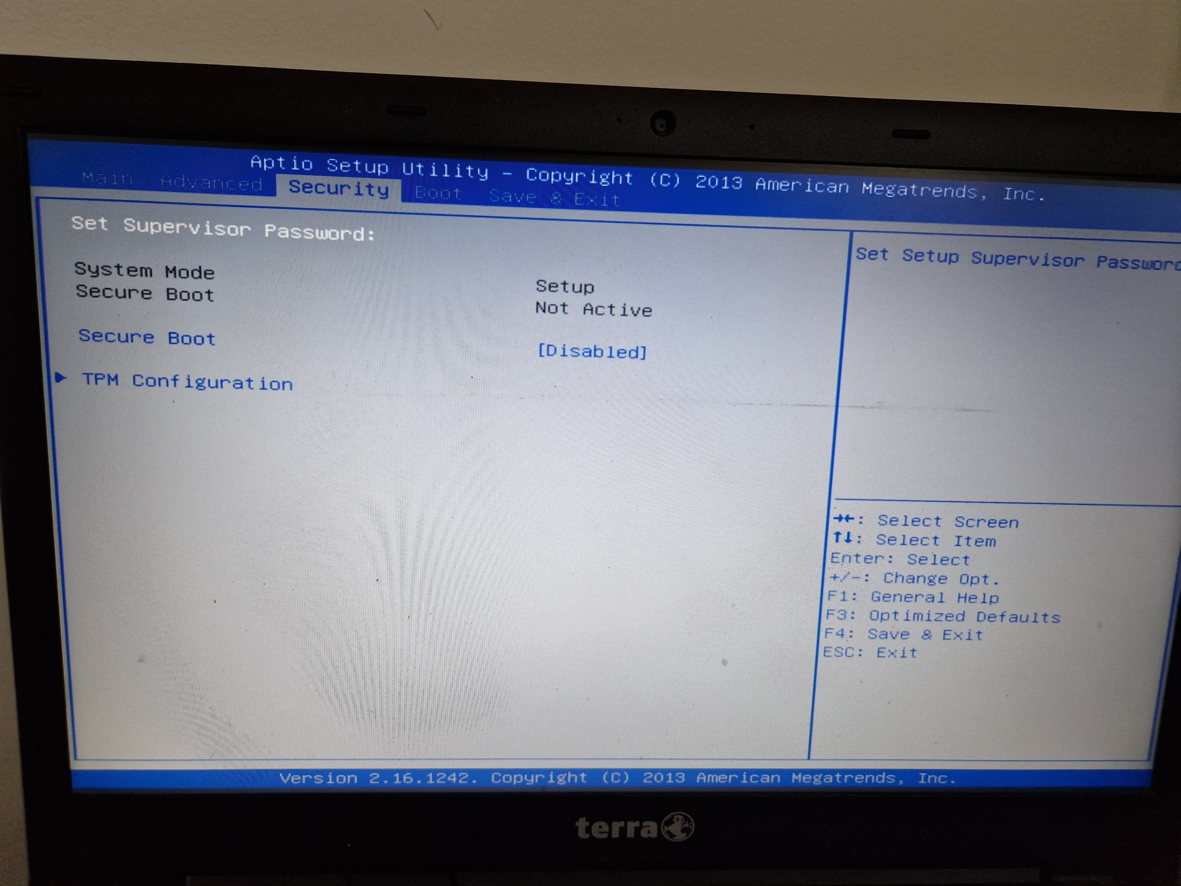

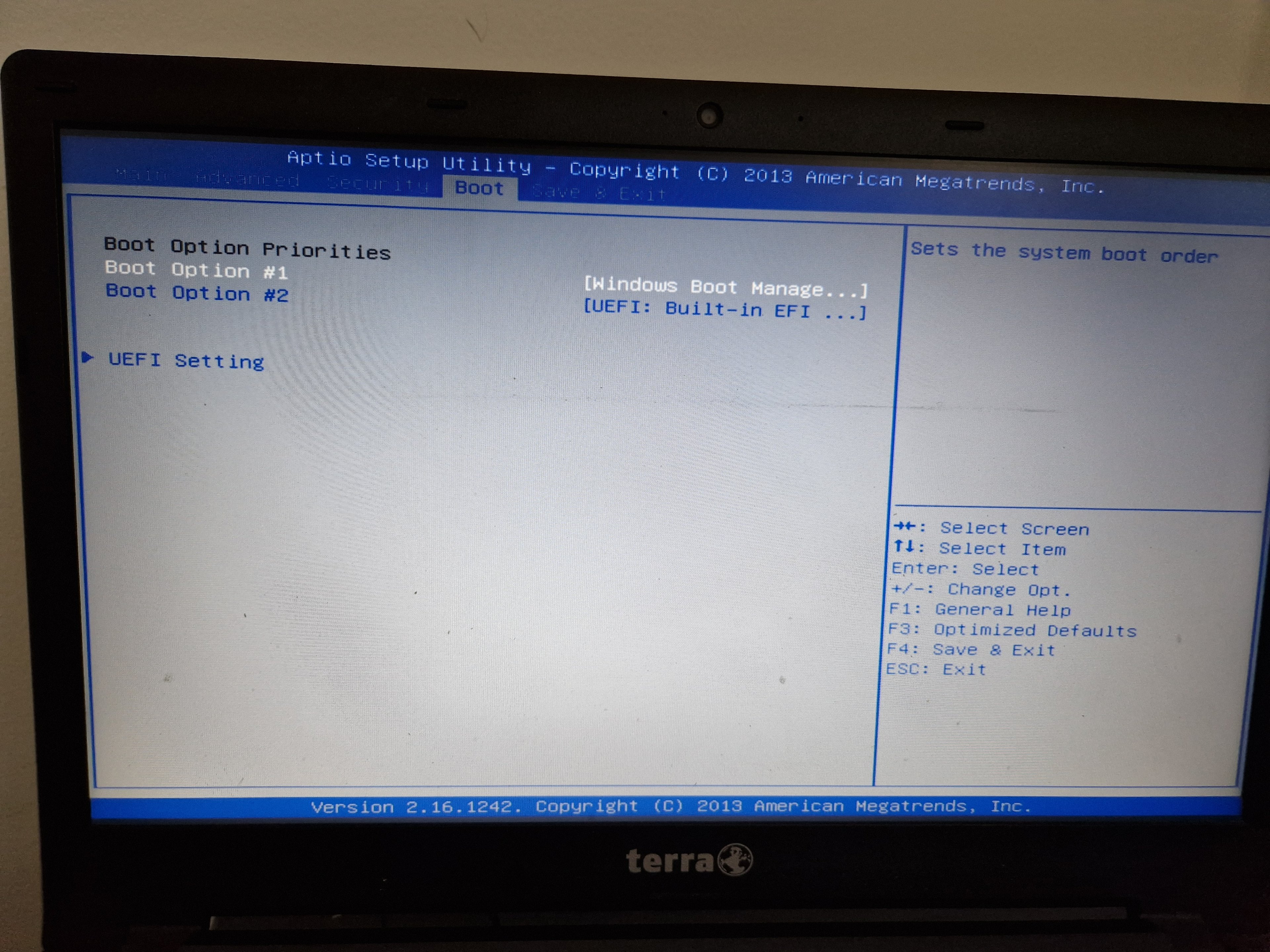

Mit F2 komm ich da hin. Was mache ich jetzt weiter?

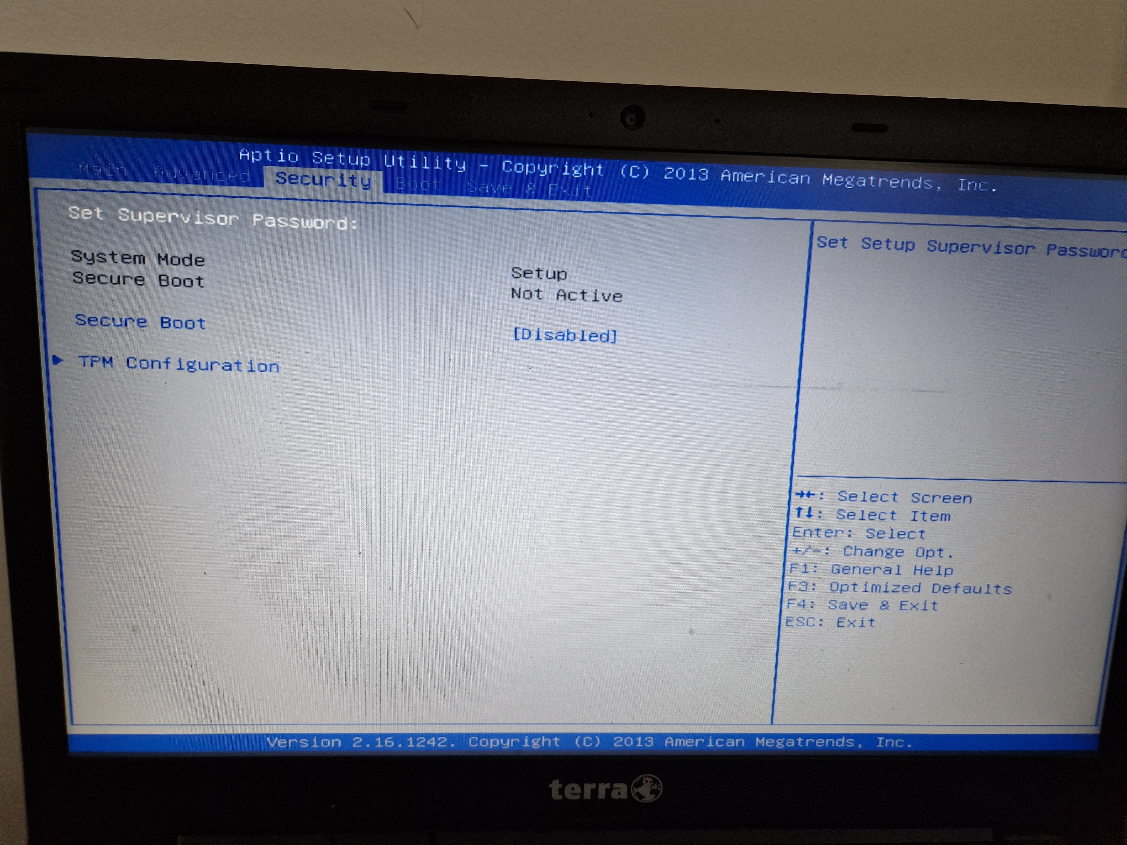

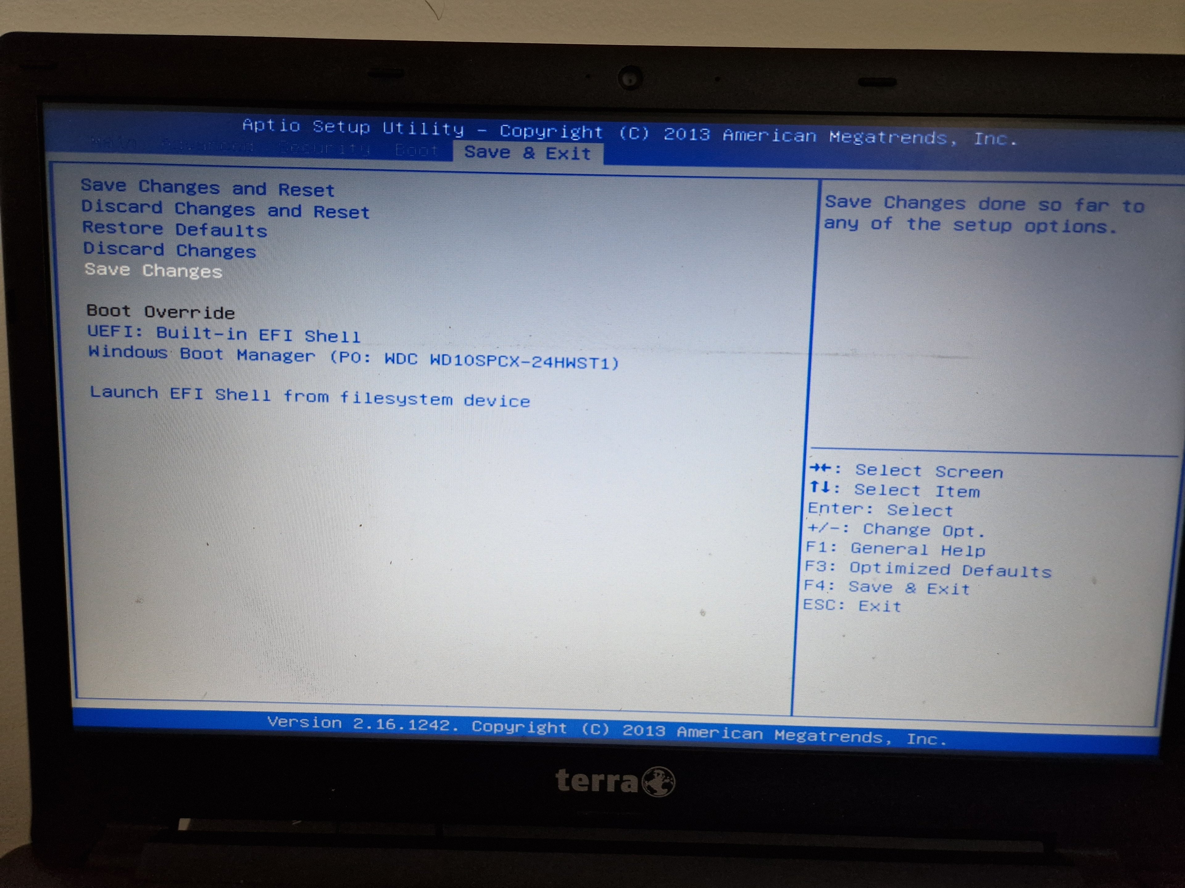

Ich kenne mich einfach viel zu wenig aus. Ich hab jetzt mal Fotos gemacht von den Seiten.
Reicht schon, er erkennt an Sata Port 0 eine 1TB Western Digital HDD.

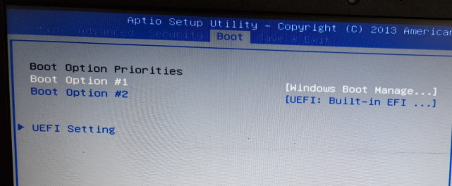

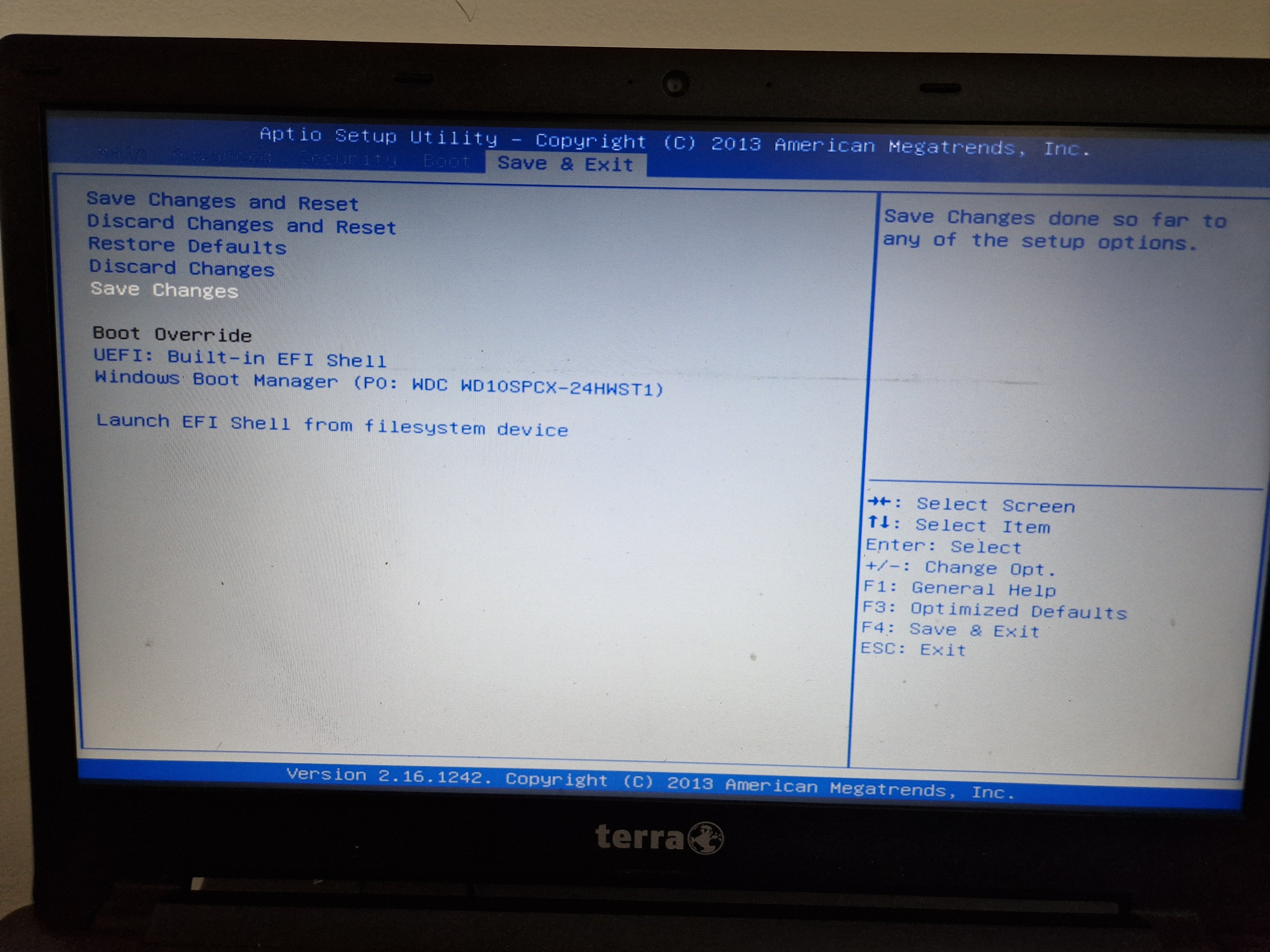

Die Bootreihenfolge ist richtig: Windows Bootmanager zuerst (auf Bild 4). Er scheint das aber zu überspringen und in die zweite Option zu booten (built-in EFI shell)
Entweder ist etwas bei deinem Windows kaputt oder die Festplatte hat einen Defekt. Du kannst auf Bild 5 mal als Bootoverride den Windows Bootmanger auswählen und schauen was passiert. Ggf. lässt sich dein windows auch mit einem Windows Bootstick reparieren. Hast du noch einen zweiten PC und USB stick um sowas machen zu können?

Hast du "Windows Boot Manager" auf #1 in der Bootreihenfolge gesetzt, und dies abgespeichert? So:
Das wäre dann richtig. In dem anderen Screen sieht's anders aus, unter "Boot Override" ist erst die "EFI Shell" (hier kann man Befehle eingeben, ähnlich wie DOS im Legacy-Mode) zu sehen, und als zweites der "Windows Boot Manager".
Von der Shell aus müsstest du auch 'weiter' booten können, im einfachsten Fall wenn man "exit" eingibt.

Die EFI-Shell muss da irgendwie weg,
die drängelt sich wohl immer wieder vor den "Windows Boot Manager".
Schau mal ob es die Option CSM gibt im BIOS, diese mal aktivieren oder je nachdem mal deaktivieren.
Der "Windows Boot Manager" bleibt auch mit CSM und man kann davon in eine GPT-Installation booten.
Gibt's kein CSM aber einen Schalter für "UEFI (EFI Shell) Auschalten" dann versuch das mal.
