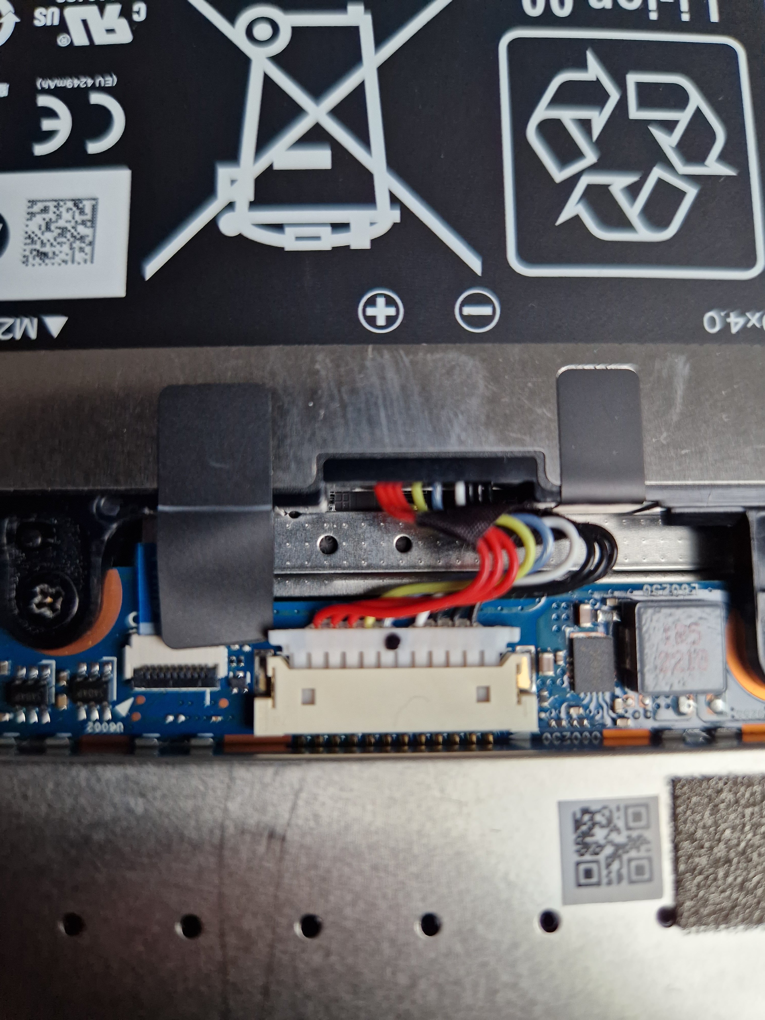

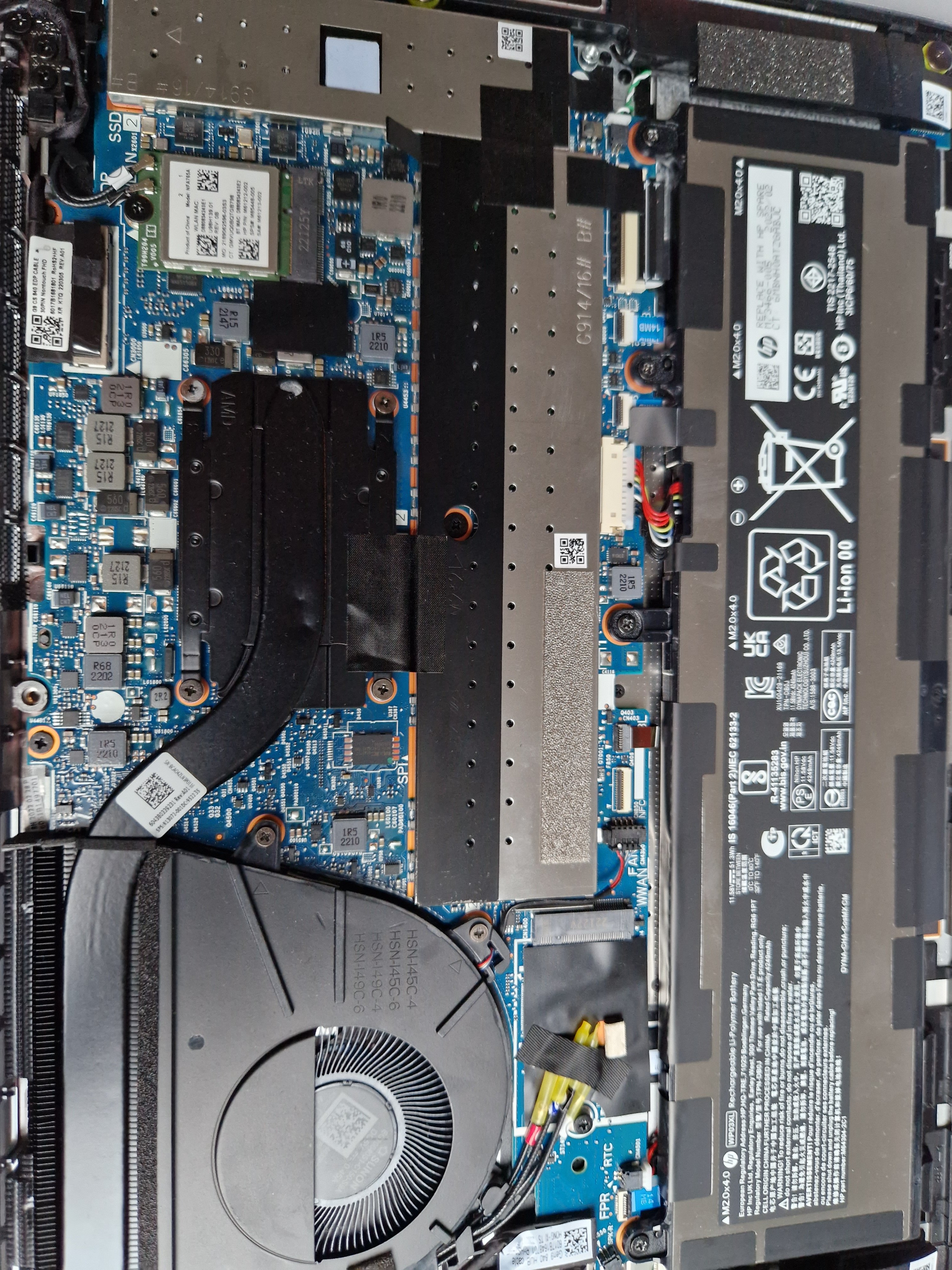

Ich habe den akku herausgenommen aber nicht vom kabel helöst.
Gibt es noch ein anderes Kabel?

DarkAngel2401 schrieb:
Der Connector vom Keyboard sieht komisch aus - ist der sauber verriegelt?
Ich weiß nicht was das ist. Habe aber sonst auch nichts gemacht.
Zwisch schrieb:
Ist das richtig drin?
jap ist richtig drin
Und das kleine blaue Flachbandkabel nahe "FPR" auf dem Totalbild sieht auch aus als wäre es nicht ganz drin.
Das ist das breite Kabel neben dem Akku.
Sagen sie alle ;-) Beim groben Rausrupfen des Akkus könntest du durchaus noch ein paar Flachbandkabel mitgezogen haben.

Okay update:
Habe das Kabel raus und rein gemacht und er geht wieder😳
