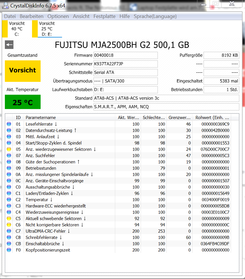

Poste bitte mal den Screenshot von CrystalDiskInfo (die Portable Standard Edition reicht und ist frei von Werbung, einfach auf den Link der Portable klicken, eine ganze Weile warten bis die zip Datein automatisch downgeloaded wird, die zip speichern und irgendwohin komplett entpacken, dann DiskInfo.exe/DiskInfoX64.exe dort starten) für die Platte. Ziehe aber bitte das Fenster soweit auf, dass alle Attribute und auch die Rohwerte vollständig sichtbar sind und poste nicht gleich den ganzen Biuldschirm, mit Alt+Druck erstellt Windows einen Scrrenshot nur des aktiven Fensters!
hoffe, dass ich das richtig gemacht hab!
Liebe Grüße, Magdalena
Das sieht nicht gut aus, da gibt es einige schwebenden und noch mehr wieder zugewiesene Sektoren, die eine Betriebsstunden kann auch so nicht stimmen, die Werte sind also nicht wirklich vertrauenswürdig. Offenbar wurden einige schon gar nicht mehr korrekt ausgelesen. Wenn man noch etwas retten will, sollte man sie unter Linux mit ddrescue klonen und dann die Recovertools nur auf dem Klone loslegen lassen, diese HDDs könnte dabei endgültig den Geit aufgeben, da die Recoverytools über die Datenstrukturen die über die ganze Platte verstreut stehen zu lesen versuchen, was weit mehr Stress für eine HDD ist als das sequentielle Lesen beim Klonen und ddrescue kann eben anders als die meisten Windows Klone Tools auch mit defekten Sektoren recht gut umgehen.
Das ist aber schon ein Job für jemanden der davon einiges an Ahnung hat, eine weitere leere Platten mit mindestens der gleichen Kapazität (sektorbezogen), dazu der Platz für die Daten auf einer dritten Platte und einiges an Zeit sind ebenfalls nötig.
Vielen Dank für deine Einschätzung. Das ist ja wirklich ernüchternd. Mal schauen, was meine Freundin in dieser Angelegenheit entscheidet.
Aus reiner Neugier habe ich die DiskInfo.exe mal über meine eigene Festplatte laufen lassen - lustigerweise habe ich 200 dieser nicht korrigierbaren und schwebenden sowie neu zugewiesenen Sektoren. Mein Zustand: GUT. :D Was hat das denn zu bedeuten?
Liebe Grüße
M
Die Anzahl der schwebenden Sektoren steht in der Spalte Rohwert (ganz rechts und normalerweise hexadezimal), die 200 steht als Aktueller Wert dort und ist die Interpreation des Controller aus dem Rohwert. Der Aktuelle Wert von einem Ausgangswert, meist 100, 200 oder 253 runter und sollte den Grenzwert nicht erreichen oder unterschreiten. In der Spalte Rohwert könnnen die Bytes oder Words unterschiedliche Bedeutungen haben, also Vorsicht bei beim Umschalten auf die Dezimale Anzeige, das kann schnell täuschen und man bekommt u.U. bei einige Attributen bestimmter HDDs dann Panik, wenn man sich nicht damit auskennt.
