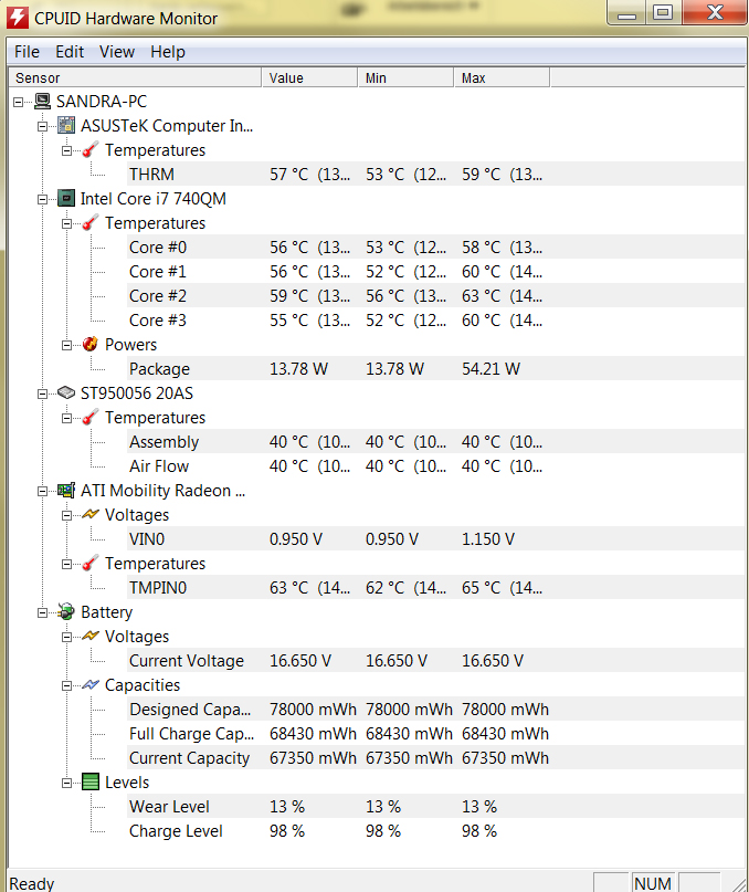

Ich denke, dass hängt mit der Temperatur zusammen. Lade doch mal HW Monitor runter (x64 Bit).

Ok, hab mir das Programm runtergeladen und hänge ein Screenshot mit an.
Ja warme Luft kommt raus und nen Lüfter höre ich auch.
Kann ich denn noch Hoffnung haben das nix kaputt ist?

Dass es an einer Überhitzung liegt, halte ich sogar für eher unwahrscheinlich, denn solange du ihn nicht benutzt, sollte nicht so viel Last entstehen, dass dort irgendwas großartig zu warm wird. Da du dein Betriebssystem inzwischen neu aufgesetzt hast, sollte es eigentlich auch nicht an der Software liegen, außer dieses Problem trat schon direkt nach dem Kauf auf. Dann könnten es irgendwelche fehlerhaften Treiber sein.
Um die Temperatur zu überprüfen, kannst du das Programm CoreTemp herunterladen, ausführen und uns mal die angezeigten Temperaturen mittteilen. Als weitere Fehlerursache könnte die Festplatte in Frage kommen. Falls sich auf dieser bereits fehlerhafte Sektoren befinden und wichtige zum Betrieb notwendige Dateien beschädigt sind, kann es zu genau diesen sporadischen Aussetzern kommen. So ein Verhalten konnte ich bei meinem alten PC wegen eines lockeren Sata Kabels auch beobachten. Um die HDD zu überprüfen gibt es viele Möglichkeiten, und da ich mich damit nicht mehr so gut auskenne, würde ich raten nach einigen HDD Test Tools zu googeln.

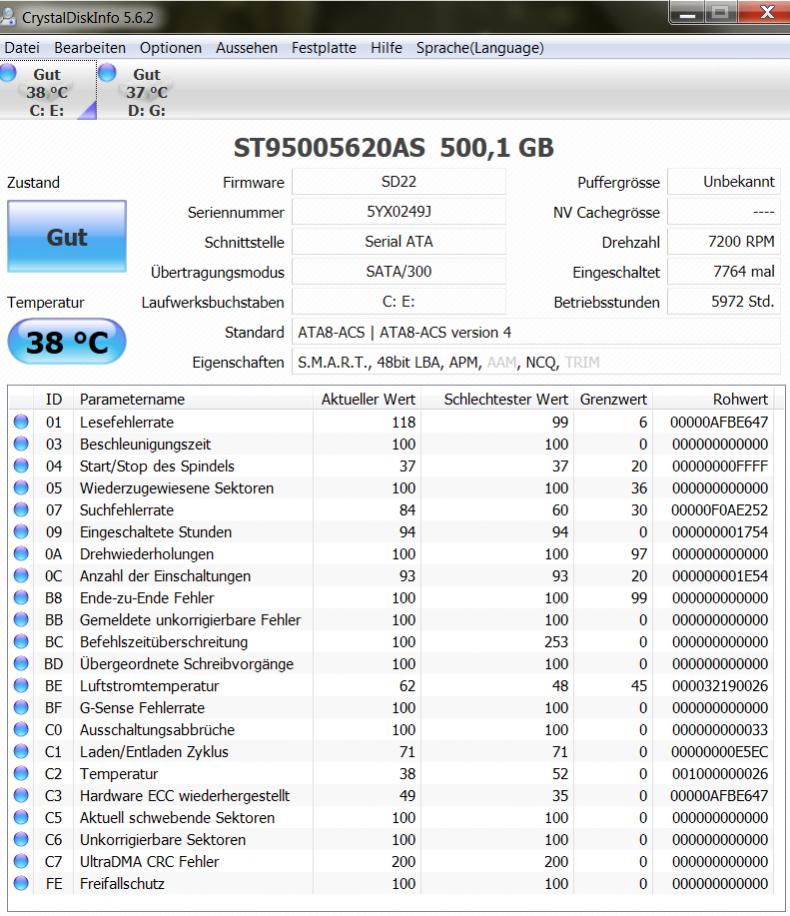

Festplatte mit CrystalDiskInfo angucken

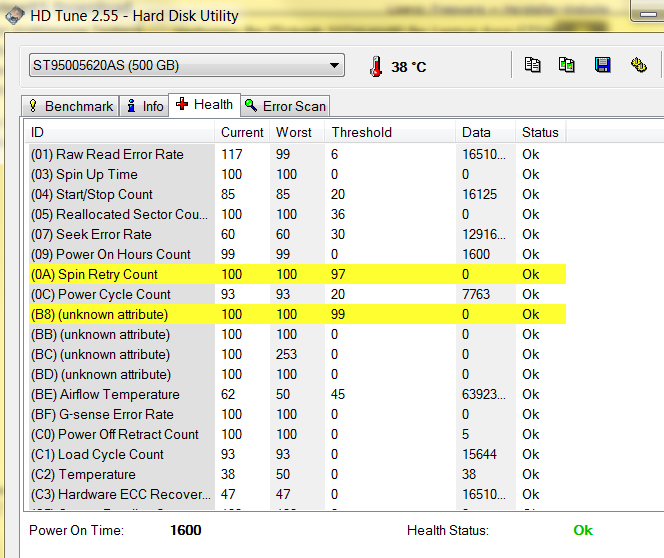

Hab nun eine Festplatte mit HD Tune geprüft und die Kästchen blieben alle grün. Sie hatte Anfang 45 Grad und am Ende ist sie 50 Grad gewesen.

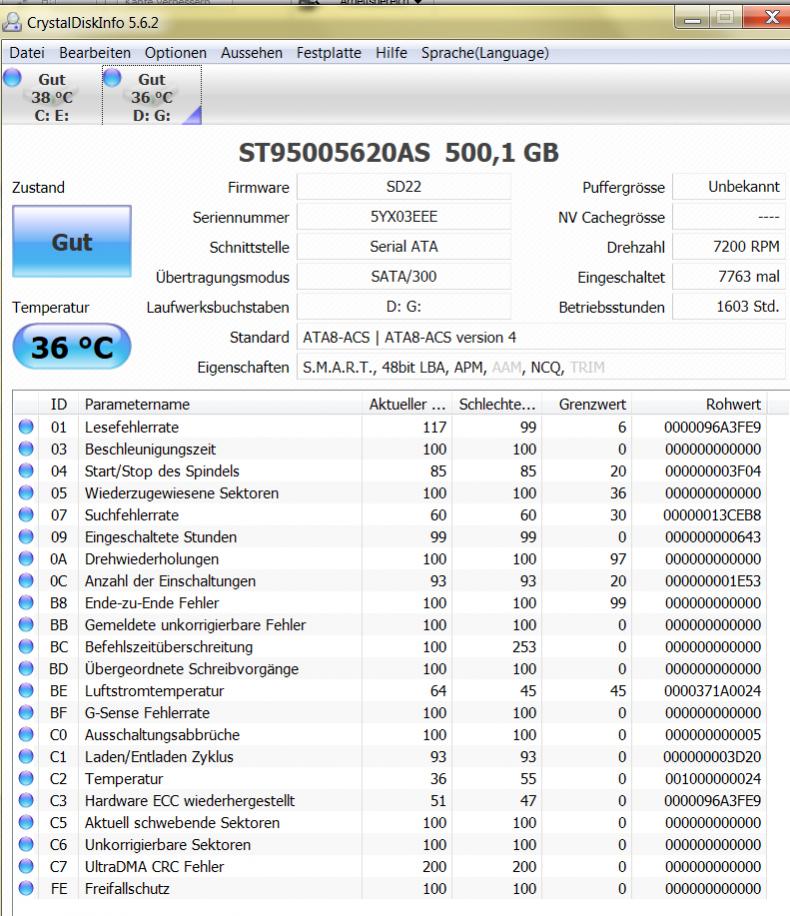

Nun hab ich bei der zweiten HD geschaut, die ist 38 Grad und wenn ich dort auf "Health" gehe bekomme ich Sachen (siehe Bild) angezeigt wo auch etwas gelb hervorgehoben ist. Diese HD habe ich noch nicht geprüft.
Bei der ersten hab ich bei Health gar nichts drinnen stehen.

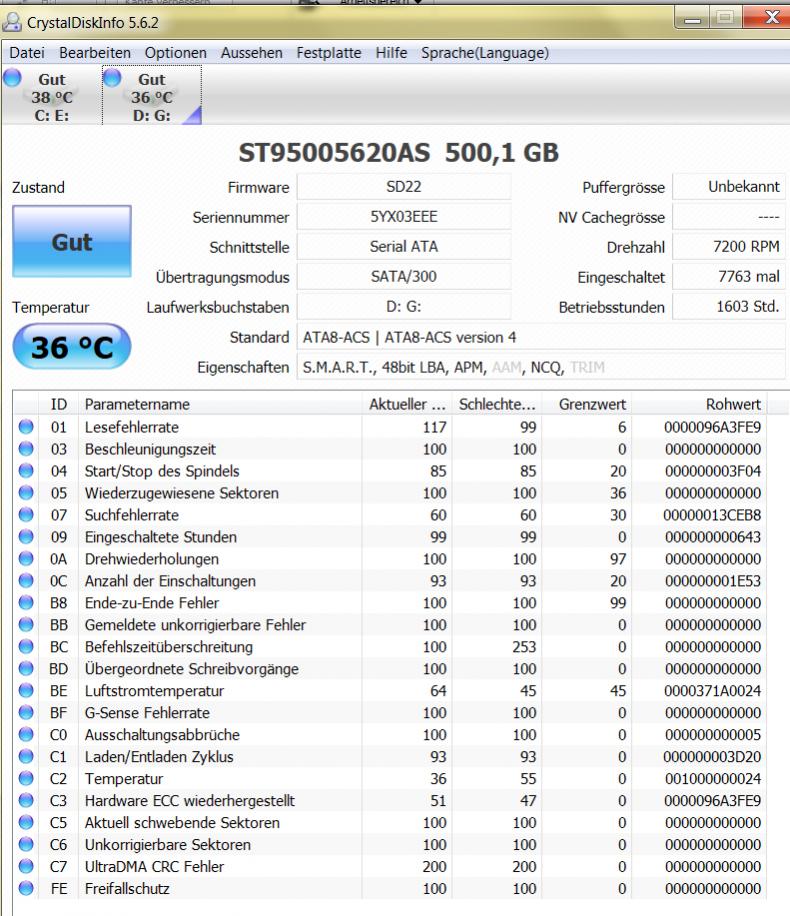

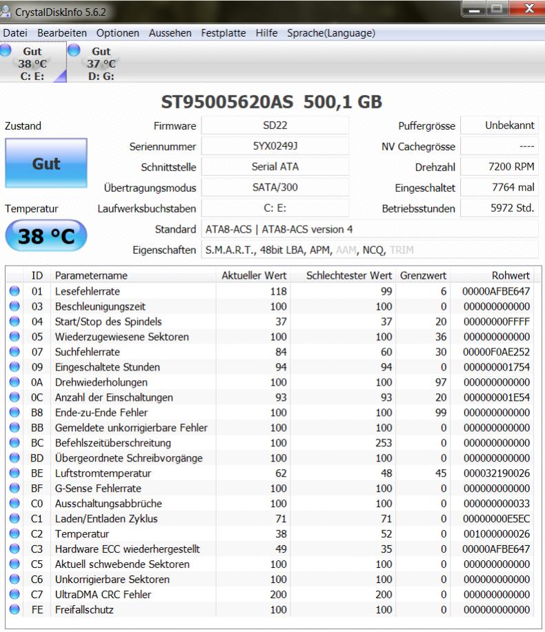

edit: nimm zur Sicherheit nochmal Crystaldiskinfo und schau ob du dort die SMART Werte insbesondere von der anderen Festplatte auslesen kannst.
Als Laie würde ich das Bild folgendermaßen interpretieren: Es weicht ein wenig von dem perfekten Zustand ab, sollte allerdings noch weit im Rahmen des Annehmbaren liegen, wenn ein O.K. dahinter steht.
Ok aber normal ist es eben auch nicht? Also sollte man lieber an eine neue Festplatte denken? Dann beide oder nur die eine? Die zweite lasse ich gerade noch von HD Tune prüfen und die ist inzwischen schon bei 54 Grad aber die Kästchen sind grün.
CrystalInfo lass ich dann danach durchlaufen oder kann ich das auch installieren während HD Tune noch arbeitet?
Könnte also meine Festplatte Schuld sein fürs einfrieren... Hmmm...

Meine alte Festplatte hat eine gelb markierte Stelle (ebenfalls bei Spin Retry Count) und läuft fast 10.000 Stunden.
Eine andere neue Festplatte läuft 800h ohne Probleme und hat exakt dieselben Stellen markiert und meine neue SSD hat gar nichts markiert mit derselben Laufzeit. Wenn etwas markiert ist, muss es also nicht gleich was Schlimmes bedeuten.

So, also HD Tune hat nun auch die zweite HD in grün dargestellt, also keine Fehler.
Hier die Sachen von CrystalDiskInfo:
(Wieso sind die Betriebsstunden unterschiedlich, sind doch in einem Laptop)

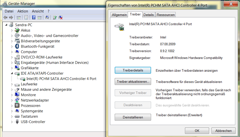

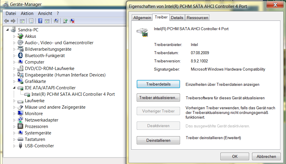

Paar grundsätzliche Fragen erstmal:
Was steht im Geräte-Manager unter IDE ATA/ATAPI-Controller?
Welche Treiberversion und welches Datum wurde genau installiert? Auf den Pfeil zum Einblenden klicken, Rechtsklick aufs IDE oder AHCI Gerät, auf Eigenschaften gehn und oben den Reiter "Treiber" auswählen.
Treiber übrigens nur direkt von der Herstellerseite laden und bei deinem Notebook gibt es sogar eine Seite. Ich versteh nicht wofür du noch die CD oder nennen wir sie bei 3GB doch lieber DVD brauchst, wenn du die Treiber alle einzeln herunterladen und installieren kannst. Am wichtigsten wären erstmal Grafik-und Chipsatztreiber, aber auch Sound- und Netzwerktreiber könnten das ein oder andere Problem verursachen.
Wenn bei dir der neueste Treiber jeweils installiert ist, versuch die vorherige Version zu installieren, auf der Seite die ich oben verlinkt habe, müsste es zu allem noch eine ältere Version geben.
Unterschiedliche Betriebsstunden können vermutlich damit zusammenhängen, das eine Festplatte etwas mehr Ruhe hatte. Appropos Ruhe: Schonmal in den Energieeinstellungen (aufs Battery- bzw. Netzteilsymbol klicken oder im Suchfeld Energieoptionen eingeben) auf Höchstleistung eingestellt und sämtliche Energiesparmaßnahmen abgeschaltet, insbesondere "Festplatte ausschalten nach"?

Also das Treiber Datum von der Festplatte:
Die Energie Optionen habe ich gerade umgestellt wie du es empfohlen hast.
Bei einer Treiberinstallation scheiden sich die Geister. Einige besonders hart versierte neigen dazu, auch noch in den abgesichterten Modus zu starten und dort auch noch den letzten Rest zu entfernen. Andere wie ich installieren einfach den neuen Treiber drüber. Schöner wäre es allerdings, zumindest vorher den alten Treiber zu deaktivieren und mit ausgeschaltetem Internet-/Netzwerkzugriff den schon auf der Festplatte geladenen neuen Treiber zu installieren. Nicht umsonst gibt es die Funktion "Vorheriger Treiber" wenn etwas nicht in Ordnung sein sollte.
Es geht übrigens nicht um den Festplattentreiber, sondern um den Chipsatztreiber welchen du unter "Chipset" findest.
