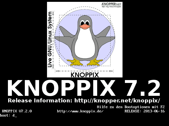

Um zumindest mal die Software und Festplatte aus dem Fehlerpool auszuklammern würde ich immer noch vorschlagen du brennst dir ein Live Linux System wie Knoppix auf eine CD. Startest den Rechner von dieser CD. Dabei wird nichts installiert und die Festplatte bleibt auch unangetastet.
Das ganze System läuft dann quasi im Speicher und von der CD ab. Wenn es da wieder zu unregelmässigen Abstützen kommen sollte, dann weißt du zumindest, daß der Laptop ein generelles Hardwareproblem hat. Danach kann man immer noch einen Memtest versuchen.

Nimm am besten das hier http://ftp.uni-kl.de/pub/linux/knoppix/KNOPPIX_V7.2.0CD-2013-06-16-DE.iso
ist rund 700MB gross nur so zur Info.
Zum Brennen kommt es auf dein Brennprogramm drauf an. Du kannst aber auch nach dem Download auf die Datei unter Win7 mit rechts drauf klicken "Datenträgerabbild brennen". CD-R einlegen, Brenner auswählen und Brennen.

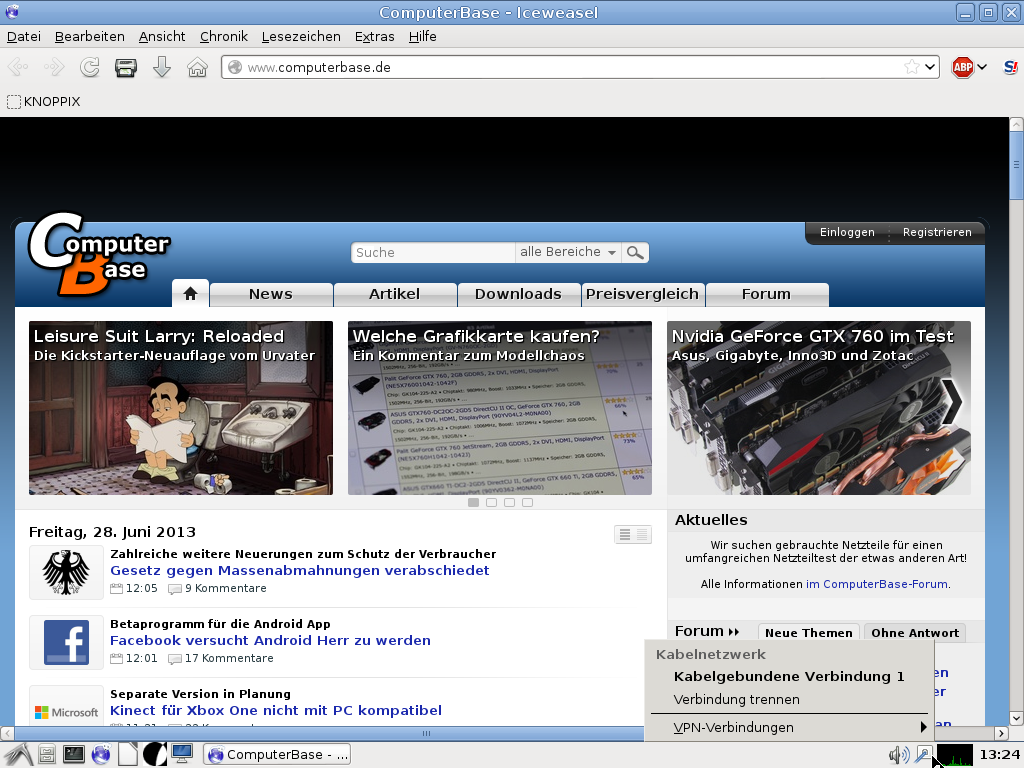

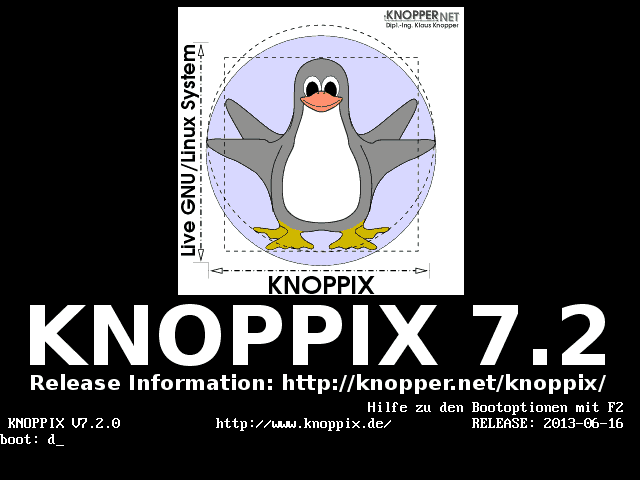

Wichtig ist halt nur das du den Rechner danach von der CD Startest. Da erscheint dann so eine Art Bootmenu, dieses kannst du in den meisten Fällen einfach mit der Eingabetaste überspringen und nach ner Weile landest du in der grafischen Oberfläche.
Wenn du mit WLan im Netz bist musst du wahrscheinlich noch da dein Wlan einrichten. Wenn du direkt am Lan Kabel hängst ist das meist nicht nötig. Den Browser findest du unten in der Taskleiste unter dem Namen Iceweasel

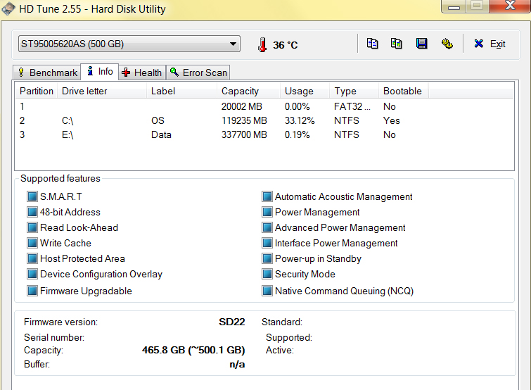

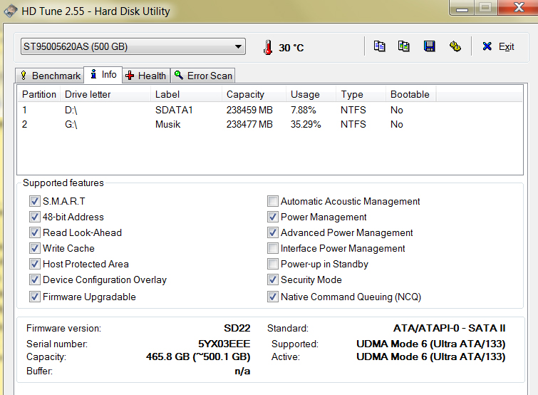

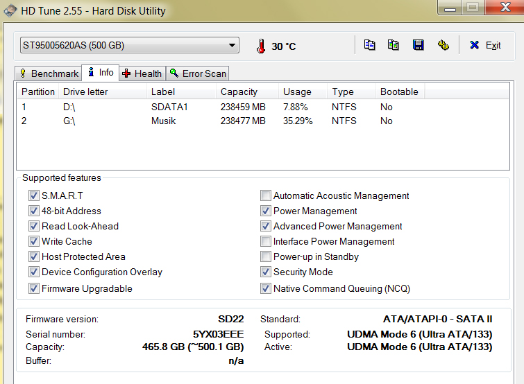

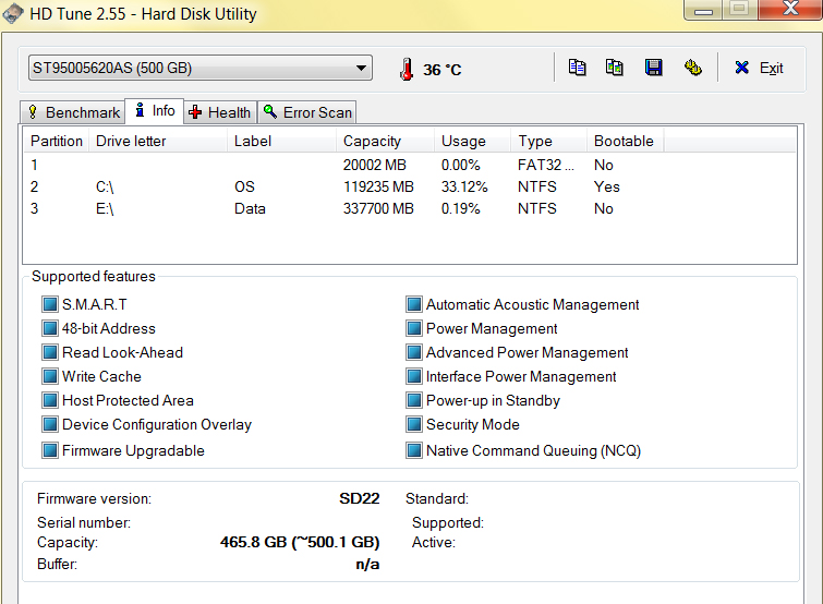

Mir ist noch was bei HD Tune aufgefallen und zwar bei Info,
bei der einen Festplatte werden wenig Infos (unten)angezeigt bei der anderen viel mehr.
Hat das was zu bedeuten?

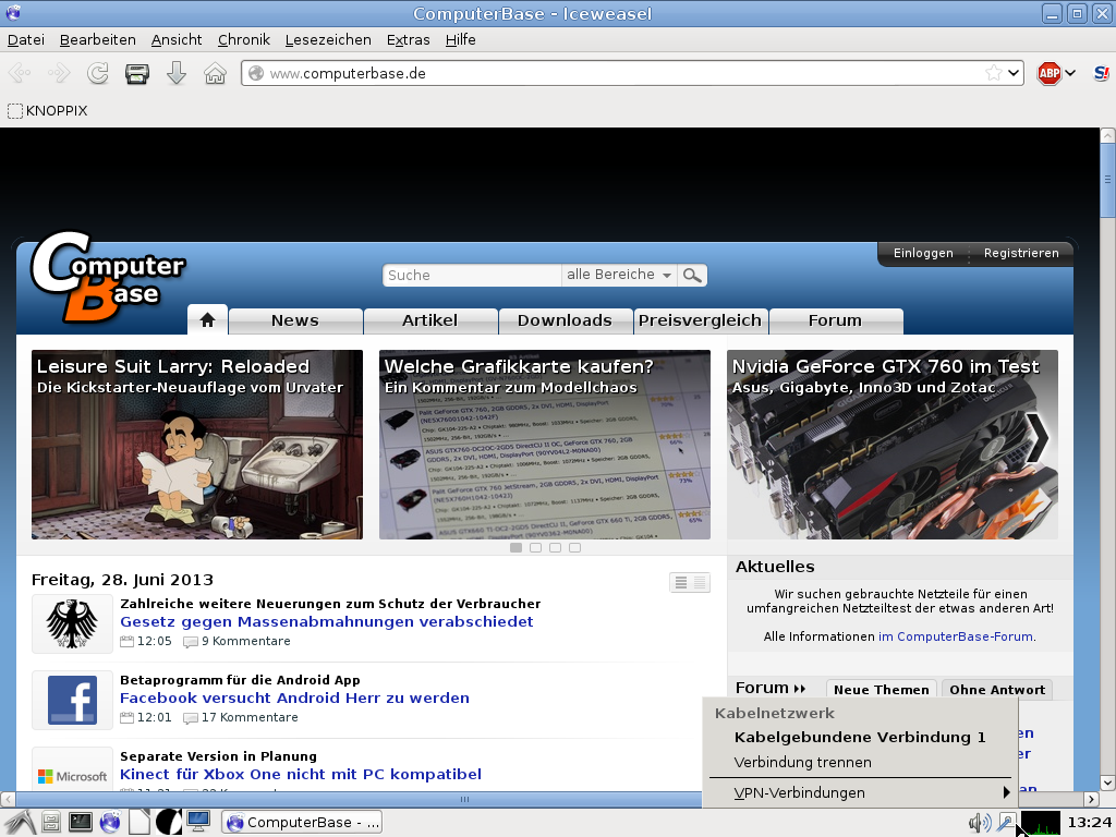

Hab die 2 bilder hier mal mit dran gehangen damit du dir mal nen Eindruck machen kannst wie es auszusehen hat.

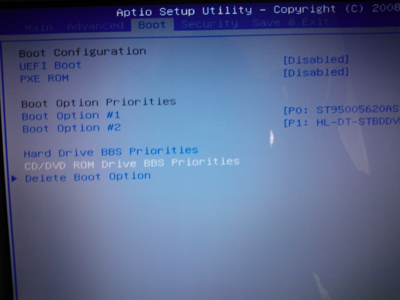

Nun hab ich die Cd aber krieg das mit dem Bios nicht hin das es von CD startet.. bei Boot Option stehen zwei Sachen, ich glaube das sind die Festplatten... und das CD laufwerk ist ganz woanders... ich kann da nur disabled oder so ähnlich einstellen.. also irgendwie traue ich mich da nix umstellen.. ich kenne mich damit einfach nicht aus...
keine Garantie weil auch nur woanders gelesen: wenn der Rechner startet und das Asus Logo kommt drück "ESC" Taste, dann sollte so eine Art Auswahlmenu kommen von welchen laufwerk du booten willst.

Ok, hat geklappt, nun kann ich Knoppix testen. Da ich jetzt zwei Optionen habe (Attribute & Energie Optionen geändert) werde ich erst noch mal im Windows testen. Sollte es wieder einfrieren, teste ich im Knoppix.. Ich hoffe einfach das das 1. hilft und ich das Problem endlich los bin.. Nach 2 1/2 Jahren! :D Danke euch allen für die Mühe und Hilfestellungen.
