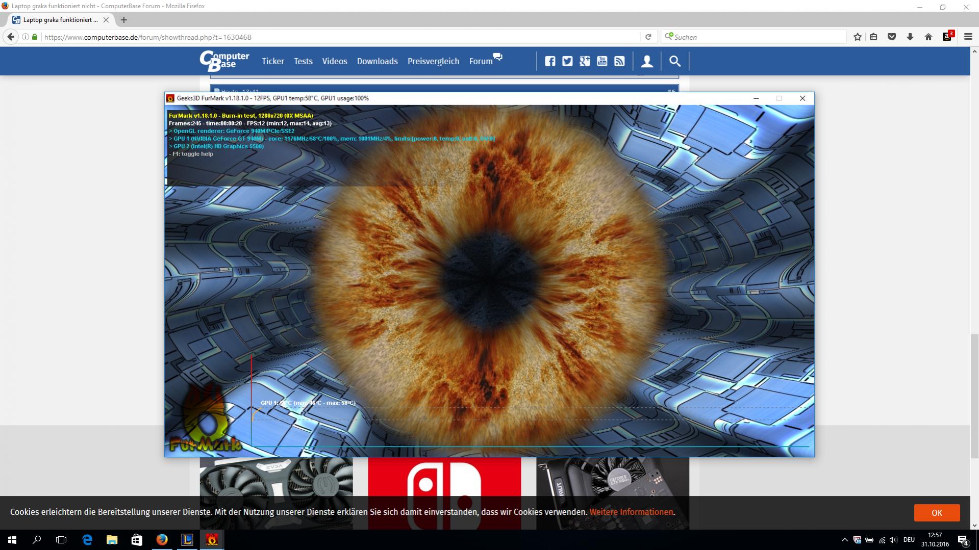

ja in der systemsteuerung habe ich schon alles auf die 940M umgestellt, hier ist mal ein screenshoot von FurMark
Läuft da einwandfrei mit der 940M würde ich meinen.

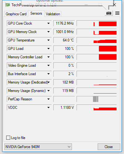

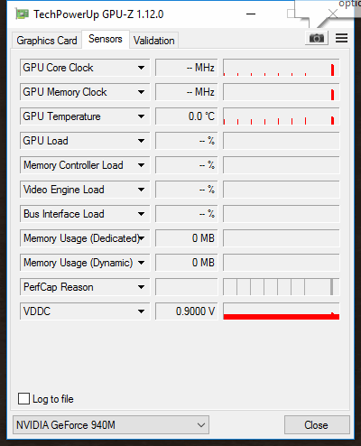

Sieht GPU-Z das dann auch so oder bleibts da so wie vorher? Dann wärs vielleicht ein Auslesefehler.
und warum nur 14fps??
und warum steht bei memory nur 140mb die hat doch 2gb vram
Das ist Furmark und es ist eine Geforce 940M - das ist ne Einstieges GPU und verhältnismässig langsam - da darf man keine Wunder erwarten.

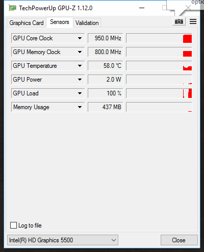

so siehts jetzt aus bei gpu-z
und warum nur 140mb memory usage??
und bringt die nicht mehr auf die reihe als 14fps??
bitte um hilfe

Siehe oben.
Der Furmark benötigt nicht soviel VRAM - der stresst vorallem den Grafik Prozessor bis auf das Äusserste - ist also alles gut.
14 FPS bei Furmark. Das ist kein Spiel, das ist ein extremer Belastungstest.
Aber so oder so. Viel kannst Du von einer 940m nicht erwarten.
