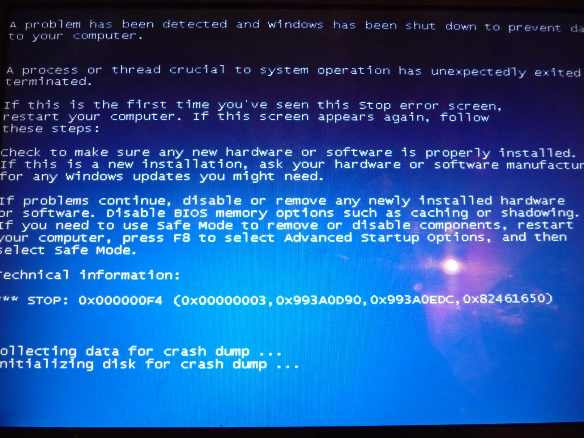

Ab und zu kommt auch waehrend der normalen nutzung ploetzlich ein blauer bildschirm mit
" a problem has been detected and windows has been shut down to prevent damage to your computer..." ich habe ein bild davon mal angehaengt.
hat jemand eine ahnung an was es liegen koennte?
mir wuerde auch schon eine einschraenkung helfen: software oder hardware fehler?

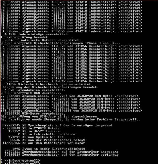

Ich habe das mit dem cdm ausprobiert und mal das Ergebnis als Datei angehaengt.
Spricht das auch fuer eine defekte Festplatte?
