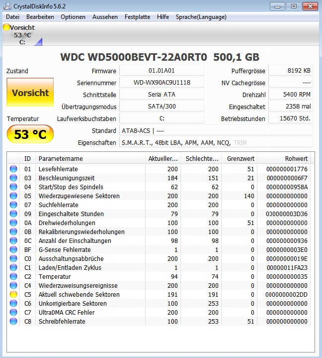

Habe mal nen Screenshot von CrystalDiskInfo gemacht, sowie es aussieht liegt es an der HDD oder ist das normal?
Die Platte hat auf alle Fälle schon einiges erlebt, so wie ich das sehe hat sie über 700 schwebende Sektoren.
Kontaktier mal die HDD-Spezies hier in -> diesem Thread <- und schildere kurz das Problem. Dabei den Screenshot auch noch mal dort posten.
Jedenfalls würde ich der HDD nicht mehr vertrauen wenn es um wichtige Daten geht, ist meine persönliche Einstellung dazu...
