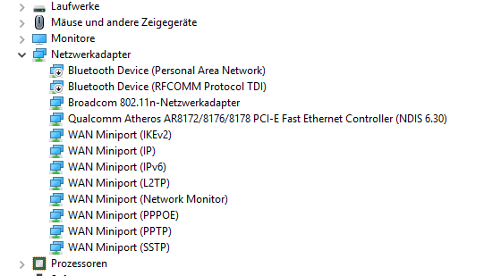

Bei meinen Netzwerkadaptern im Geräte Manager sieht das ganze so aus:
Ich habe auch schon alle WAN Geräte deaktiviert, aber das war auch nicht die Lösung.

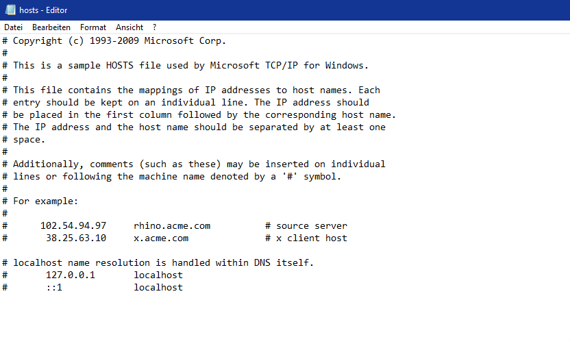

Meine Hosts Datei sieht folgendermaßen aus:
Deine Hosts-Datei sieht normal aus. Hierzu nochmal Danke @omavoss, du hast natürlich Recht mit dem Suffix!

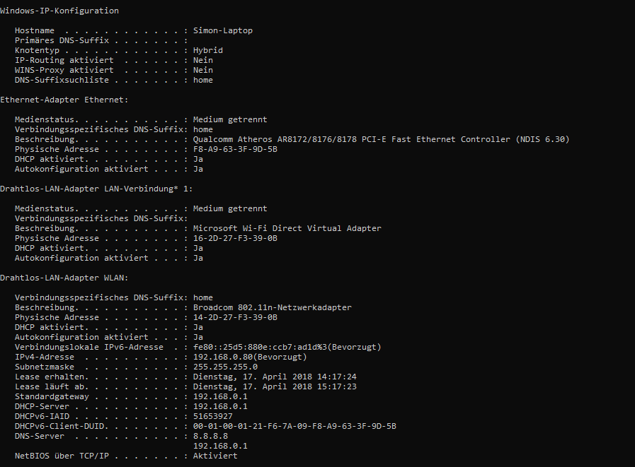

Zeig bitte nochmals ipconfig /all . Ein gutes Foto mit dem Smartphone, wo man was drauf erkennen kann, reicht, weil die Kiste ja nicht selbst ins Internet kann.
Warum steht eigentlich der Google-DNS-Server bzw. dessen IP-Adresse 8.8.8.8 oberhalb der IP-Adresse des DNS-Servers Deines Routers (192.168.0.1)? Du solltest bitte in den Eigenschaften des WLANS im Laptop bei "Eigenschaften von Internetprotokoll Version 4 bei bevorzugter DNS-Server die IP-Adresse Deines Routers eintragen und das Feld Alternativer DNS-Server leer lassen. Oder wenn Du alle Einstellungen automatisch (also per DHCP) beziehen lässt, im Router die Einstellungen des DHCP-Servers prüfen, dort scheint sich der Fehler eingeschlichen zu haben. Auch hier ist der DNS-Server-Eintrag zu korrigieren, bevorzugter DNS-Server ist der Router selbst, als Alternative kannst Du den von Google oder auch jeden anderen DNS-Server bzw. dessen IP-Adresse eintragen.
Was sind eigentlich im Router für DNS-Server-Adressen eingetragen? Hier sollte als erster DNS-Server die Adresse des DNS-Servers Deines ISP eingetragen sein. Ich denke fast, dass irgendwas mit der DNS-Konfiguration Deines Systems bzw. des Laptops nicht stimmt. Dein Handy-Hotspot ist dahingehend wohl richtig konfiguriert, deshalb klappt auch damit der Internet-Zugang.

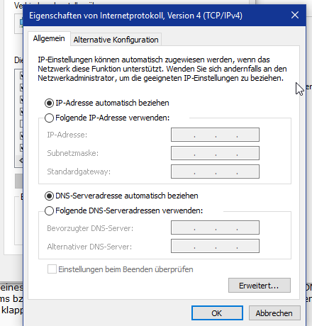

Das sind die WLAN Einstellungen auf meinem Laptop.
